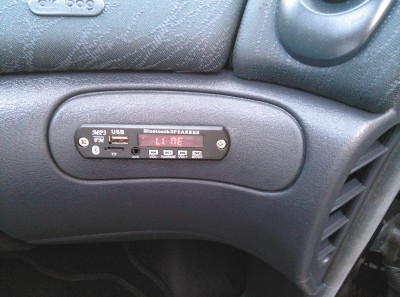

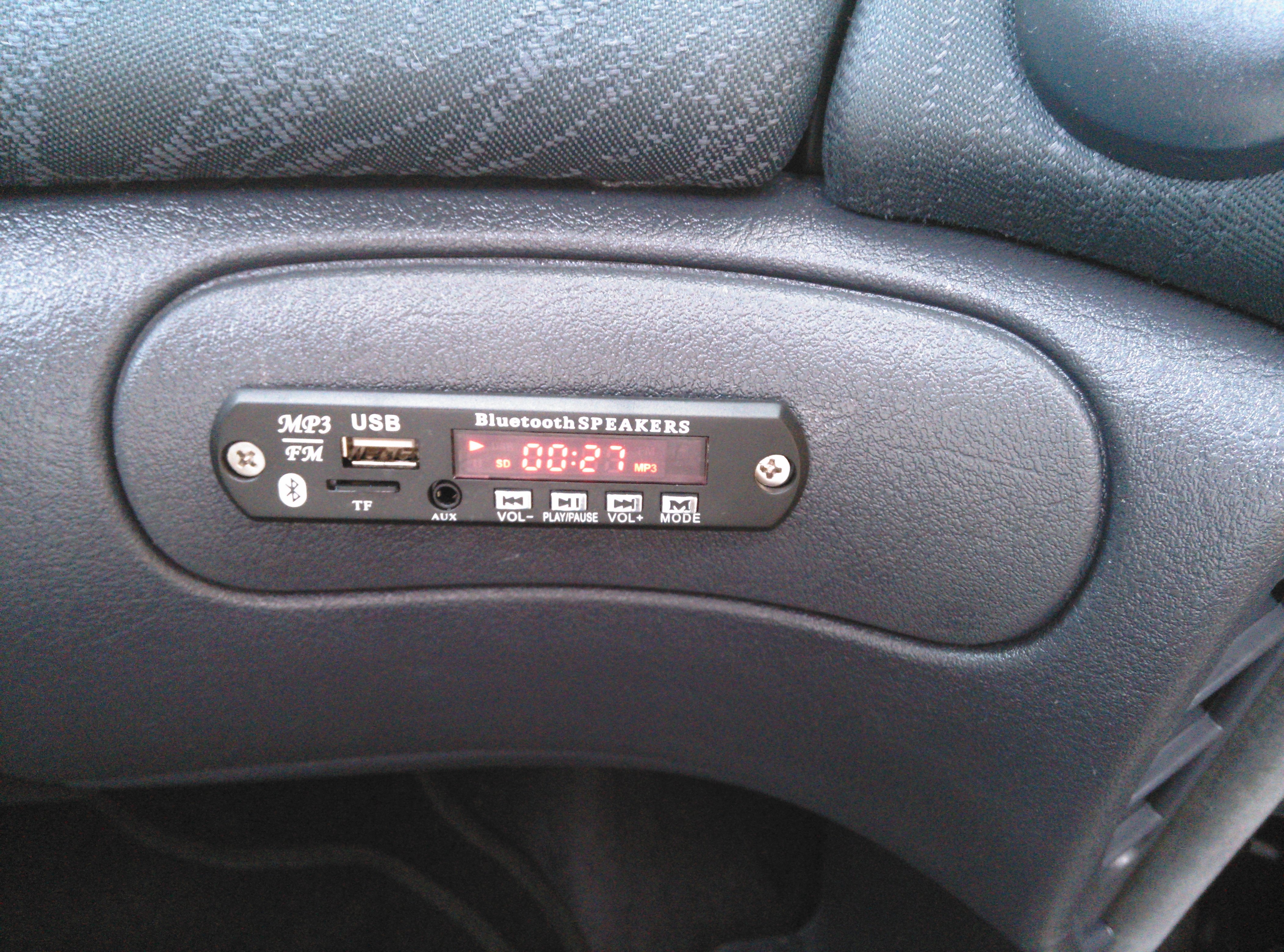

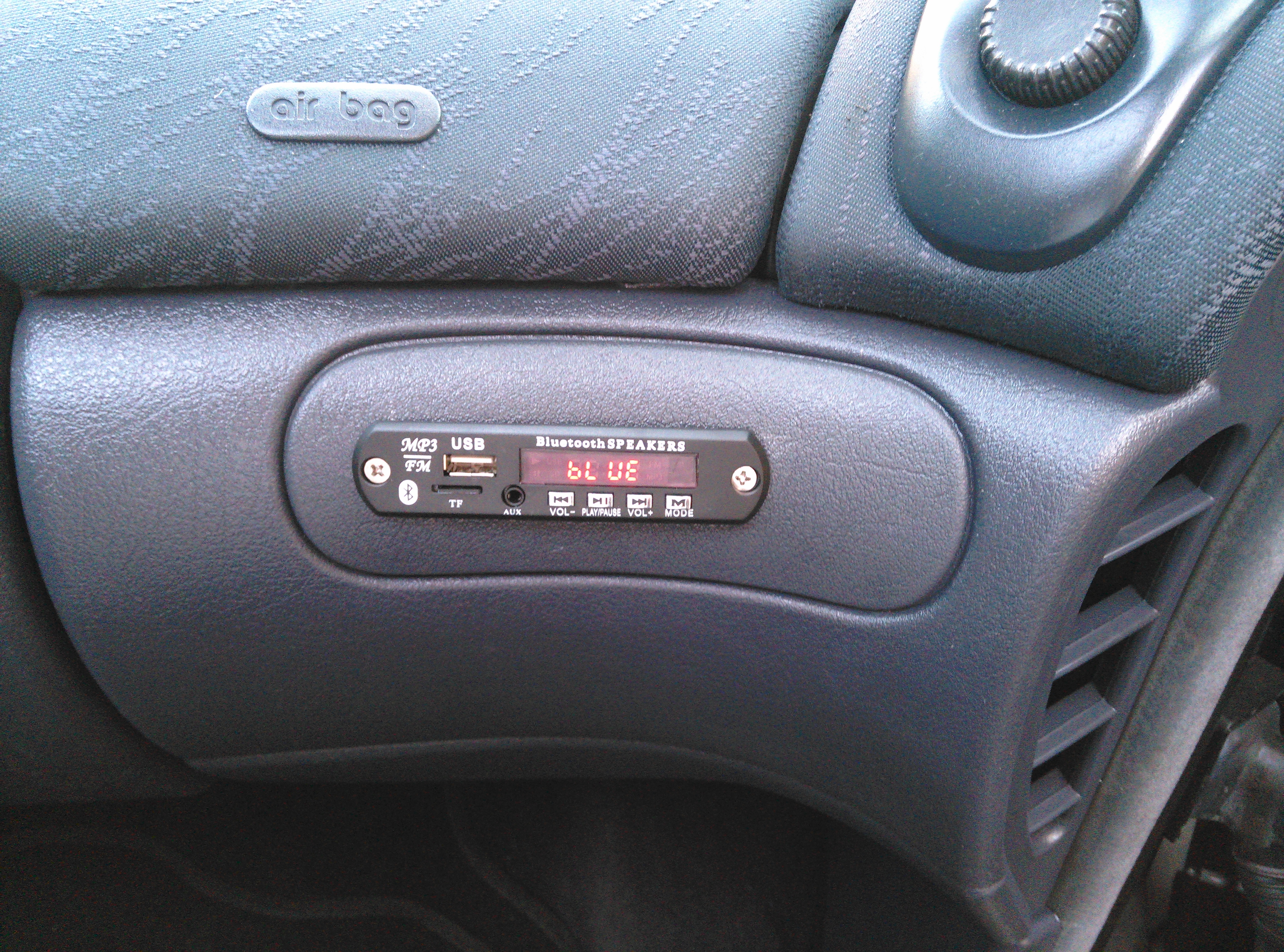

Bonjour a tous, je ressort ce post, je viens de faire le montage avec l'entrée AUX modifiée en stéréo.... Nickel, merci a tous ceux qui ont travaillé et cherché avant nous pour nous simplifier la vie !!!

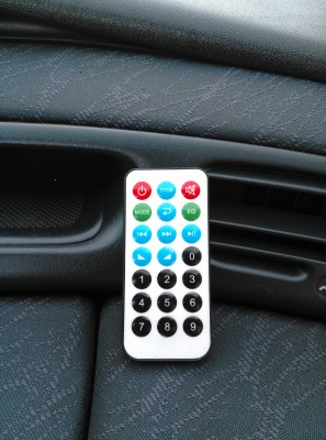

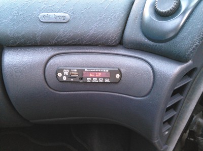

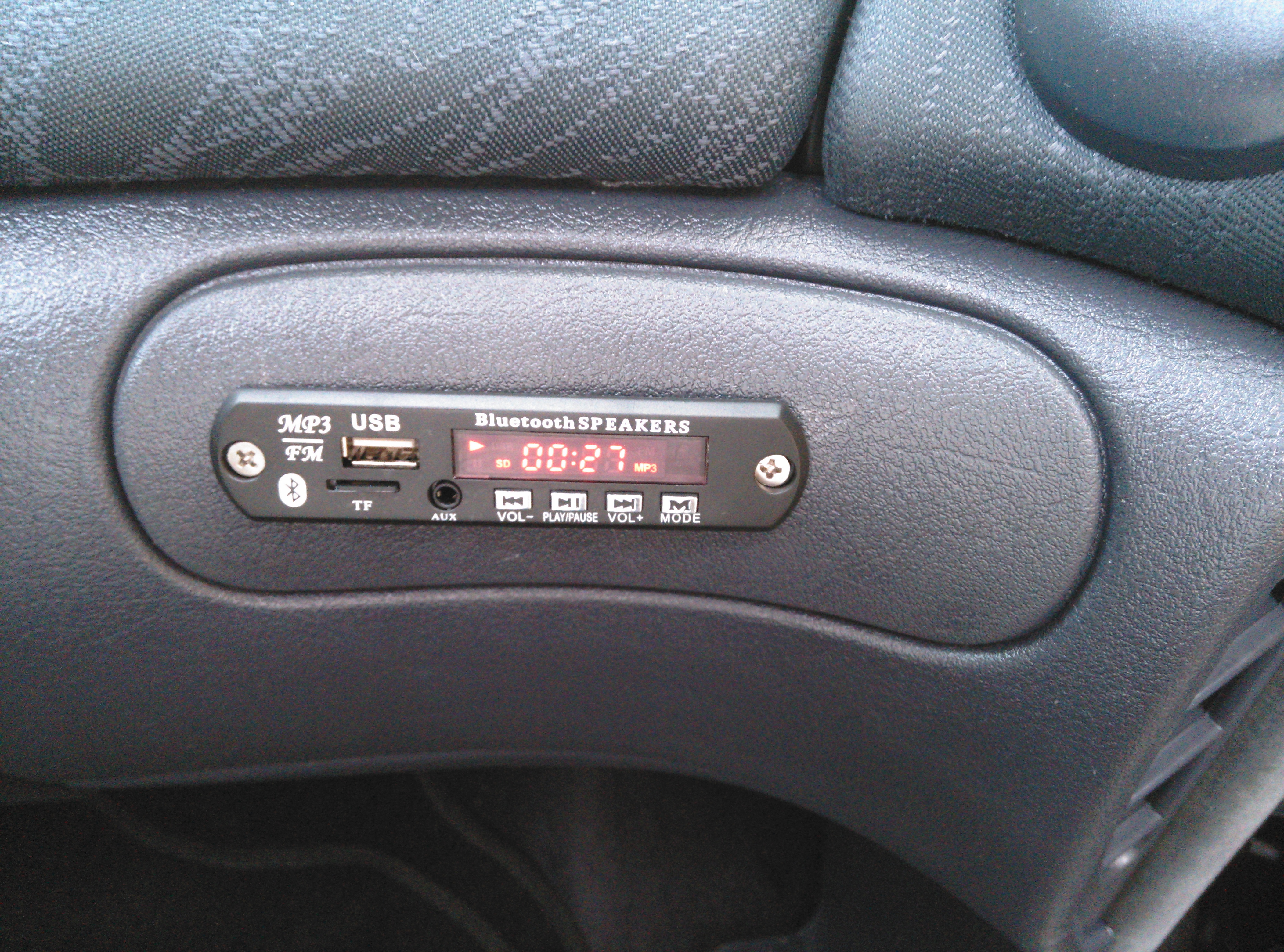

Bonsoir à tous, changement de place, plus besoin de la télécommande et pour éviter que le passager arrache la clef! et sinon le système marche vraiment nickel !

grostoto a écrit : 03 déc. 2019, 16:59 Il y a des clefs miniatures..
Bonsoir oui oui , micro sd ...

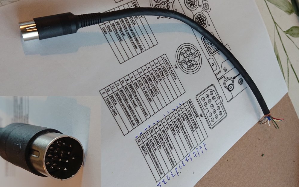

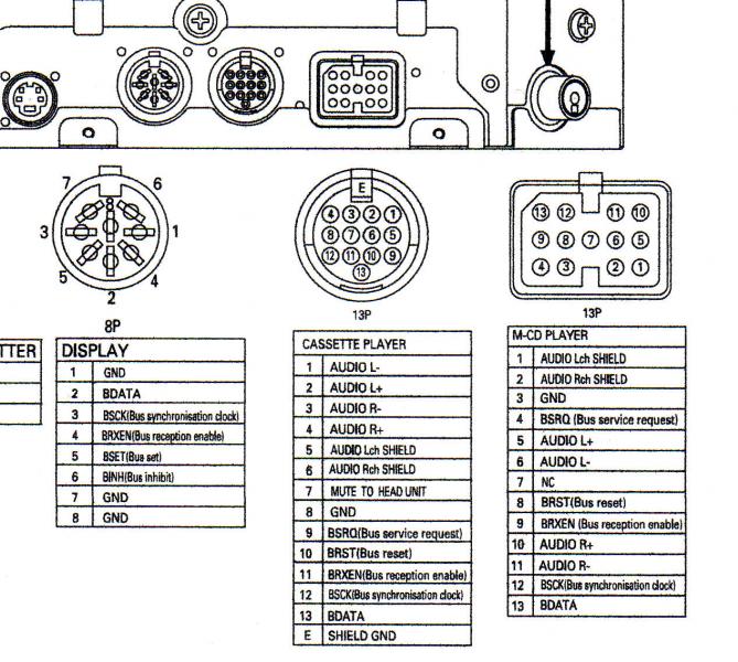

quand on voit les fils sur le connecteur cd et les fils sur le connecteur tape, on voit que c'est presque le meme
il y a deja des gens qui ont essayé a brancher 2 changeurs cd?

et voila, le cable du changeur cd j'ai coupé la fiche et mis une fiche neuve pour l'entrée tape
pendant la semaine je vais le connecter a l'autre coté du fil existant et voir qu'est-ce que se passe!

je ne pouvais rien faire avec ce cable malheureusement :-( probablement pas possible de connecter 2 changeurs cd au meme temps...
mais pour les bonnes nouvelles: j'ai creé le aux-in avec l'aide du pdf et ca fonctionne parfaitement!
