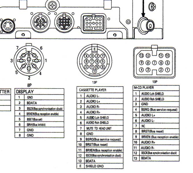

quand on voit les fils sur le connecteur cd et les fils sur le connecteur tape, on voit que c'est presque le meme
il y a deja des gens qui ont essayé a brancher 2 changeurs cd?

je ne pouvais rien faire avec ce cable malheureusement :-( probablement pas possible de connecter 2 changeurs cd au meme temps...
mais pour les bonnes nouvelles: j'ai creé le aux-in avec l'aide du pdf et ca fonctionne parfaitement!
