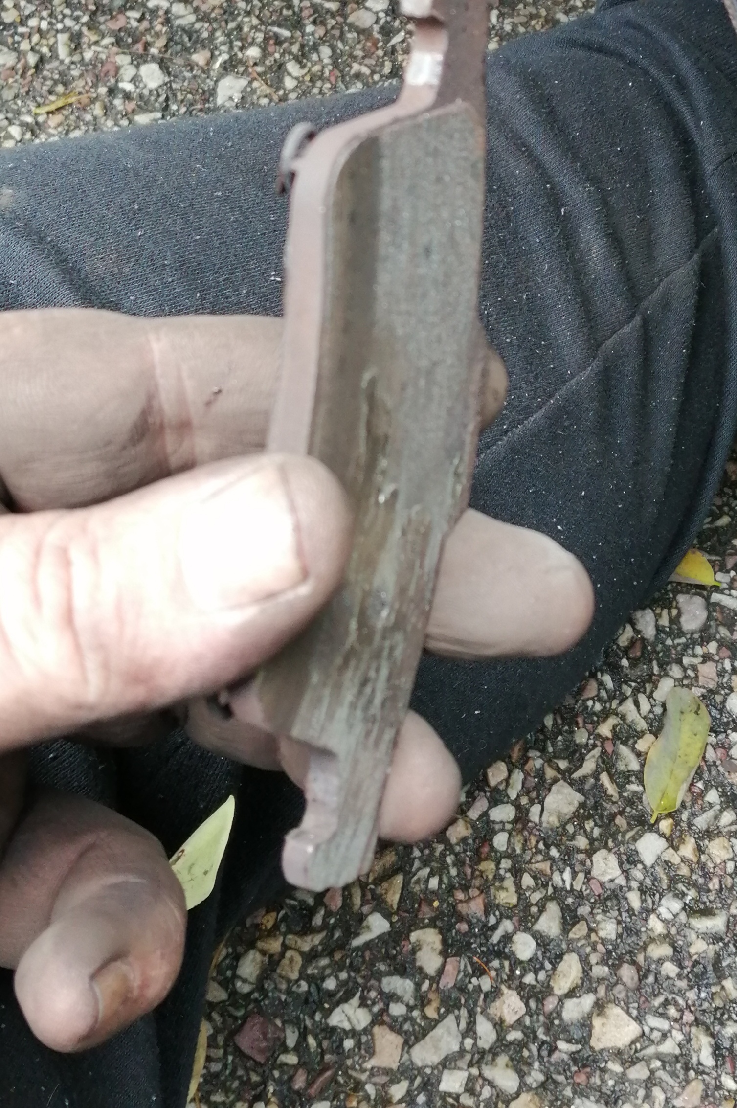

Un beau jour je me suis à freiner et gros grincement de plaquettes de freins pas contentes. Les plaquettes avant ayant moins de 25 000 km, test en tirant le frein à main en roulant, ce sont bien les freins arrières qui font ce bruit horrible.
Après démontage :
:roll: du coup changement des plaquettes arrières, c'est beaucoup plus silencieux quand je freine :mrgreen:

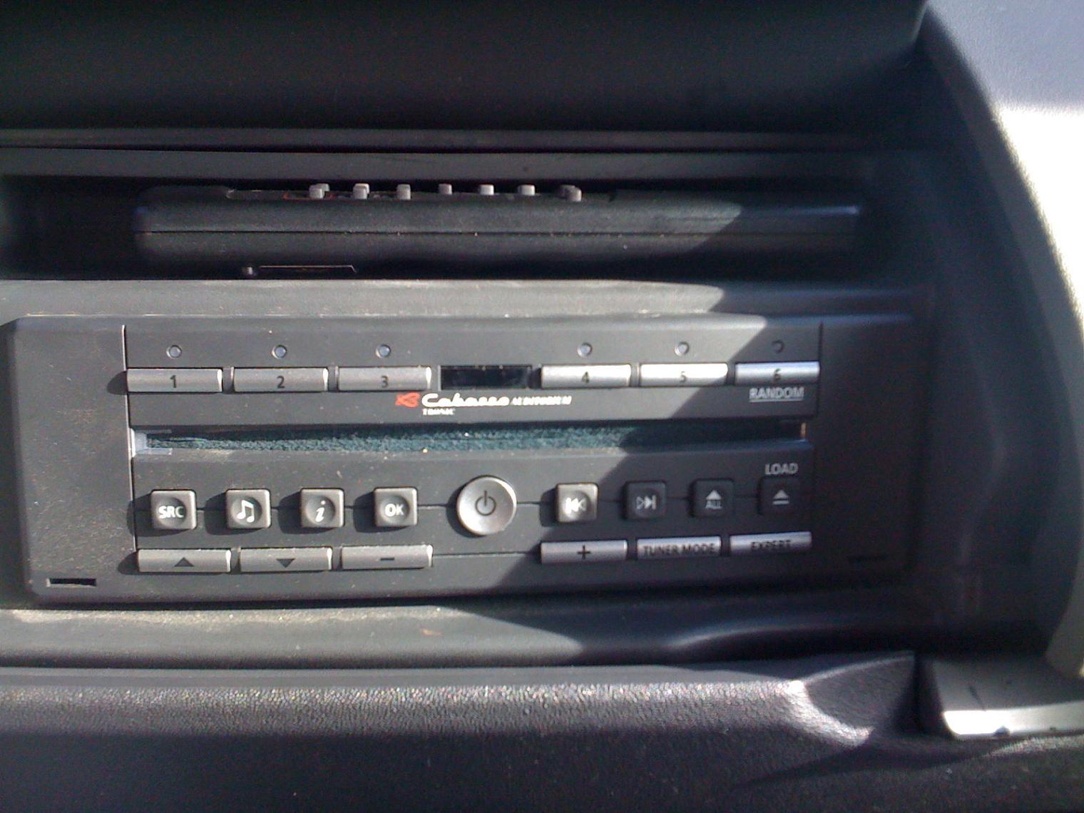

Et j'en ai eu ma claque du cabasse, du coup j'ai décidé de monter un autoradio JVC.
Pour ceux qui souhaitent le faire, et qui ont ce cabasse :
vous perdrez l'affichage au tableau de bord et les commandes au volant sauf si vous vous équipez d'un autoradio qui peut les prendre en compte.
Pour enlever le cabasse, il faut insérer deux bouts de métal de largeur des rectangles que vous voyez en bas de chaque coté, et jouer avec en tirant sur le cabasse pour qu'il sorte, le tout en étant patient :mrgreen:
J'ai deux pinces multifonctions comme celles ci, j'ai entouré ce dont je me suis servi
pince-multifonction-cadeau-publicitaire-goodies-personnalise-outil-bricolage-prix-discount-1-1.jpg
Derrière le cabasse il y a une prise verte, pas du tout iso, c'est ce qui relie le cabasse au reste de l'installation, il ne faut pas essayer de se reprendre dessus.
La fiche iso compatible avec tous les autoradios du marché est elle dans le coffre à gauche.

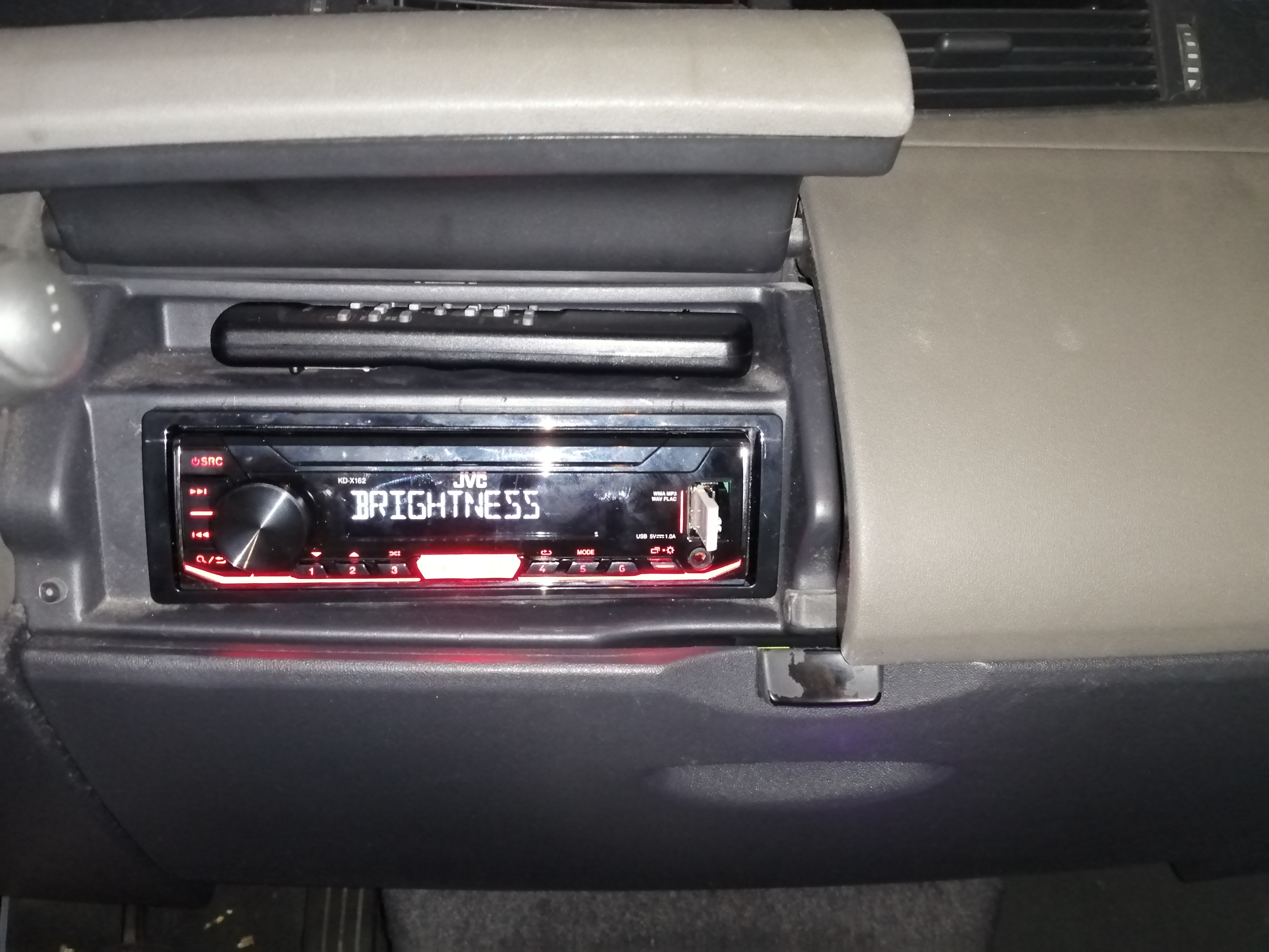

J'ai donc tiré 3 paires de cables, un + permanent, un -, et les fils pour les enceintes avant gauche et droite, amené tout ça au tableau de bord, et tadam !
A noter que j'ai relié le plus APC et le plus permanent de l'autoradio au + permanent du faisceau de la voiture, pour n'avoir qu'un seul + à tirer, de ce fait l'autoradio peut être allumé même sans que la carte de démarrage ne soit dans son lecteur.
Par sécurité j'ai mis un fusible sur le fil du + qui part du coffre au tableau de bord.
Et le son n'a rien à voir ! Je suis vraiment content d'avoir enfin pu virer le cabasse, et remplir une clef USB de MP3 :)

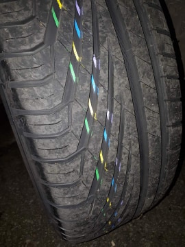

Un peu de nouvelles de mon espace, mr a eu le droit a 2 nouveaux pneus avant.
Ce sont des Uniroyal Rainsport 3. Pneu que je conseille, il a une très bonne accroche sur la pluie ( depuis que je les ai montés j'ai plus souvent roulé par temps de pluie que sur le sec :lol: :lol: :lol: ) on sent qu'on peut vraiment aborder les virages en toute sécurité. Je les ai payés 207 € les 2 montage compris, chez carter cash.
Seul "petit" défaut, ils sont plus bruyants que les Conti Ecocontact 5 que j'avais avant, mais bon ce n'est pas gênant du tout ( et de toutes façons les gamins sont beaucoup plus bruyants :lol: :lol: :lol: )
Et petite surprise ce matin, je démarre, et la il se met à bipper, il me marque STOP sur le tableau de bord, avec le voyant batterie allumé et le message "problème du système de charge" alternant avec STOP. Au voltmètre j'ai à peine 11 volts moteur au ralenti :shock: hier soir je n'ai eu aucun problème en rentrant chez moi. Même en mettant des coups d'accélérateur la tension dépasse péniblement les 12v... Du coup la semaine prochaine changement d'alternateur. Je dois avoir trop de sous pour devoir en dépenser autant dans l'entretien de la voiture :lol: :lol: :lol:

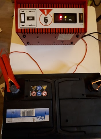

Ben que dalle, nada, niet, plus de jus dans la batterie, du coup batterie en charge, il pleut comme vache qui pisse en plus, j'espère un peu de calme niveau météo pour attaquer ça tantôt.

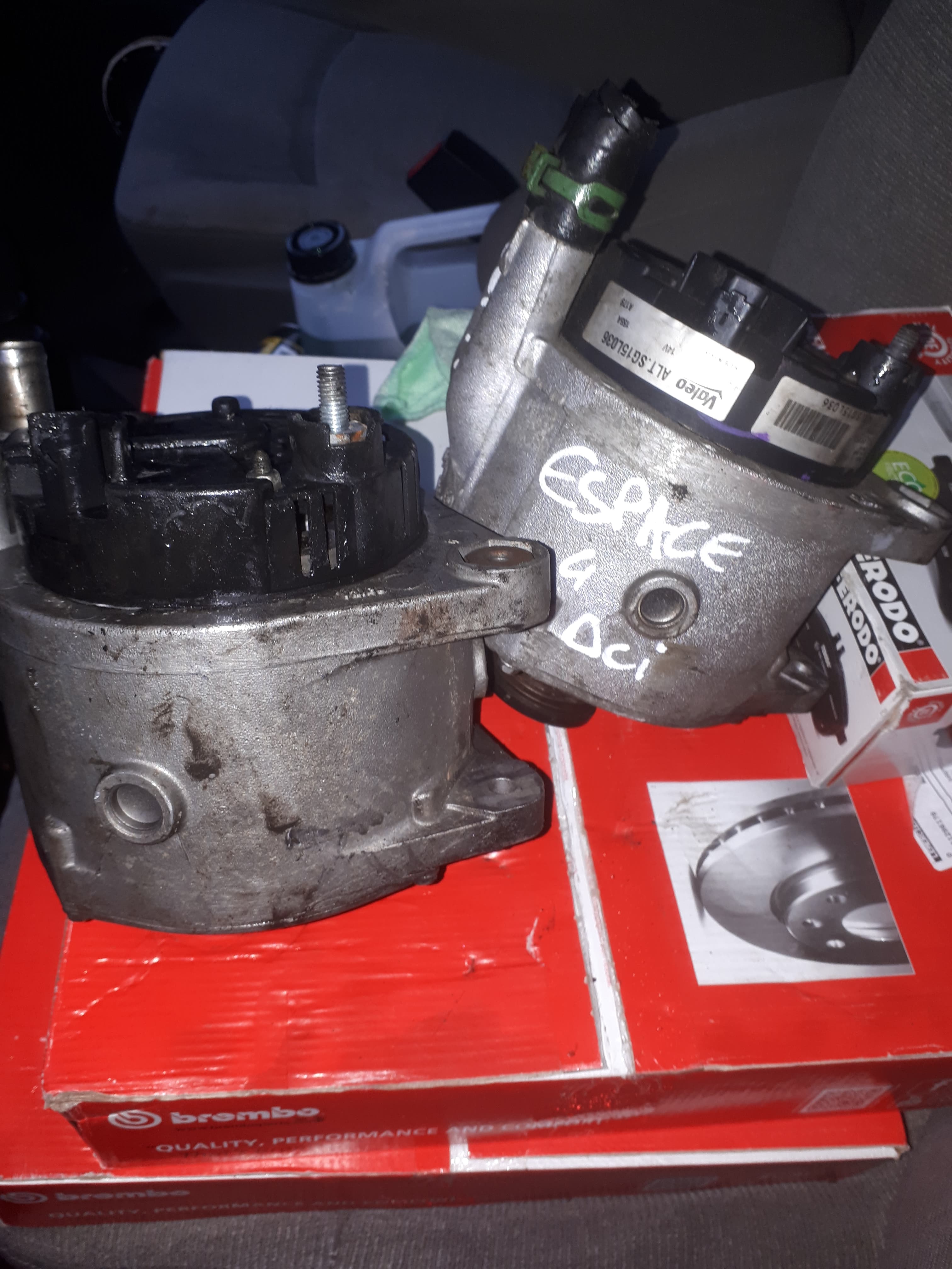

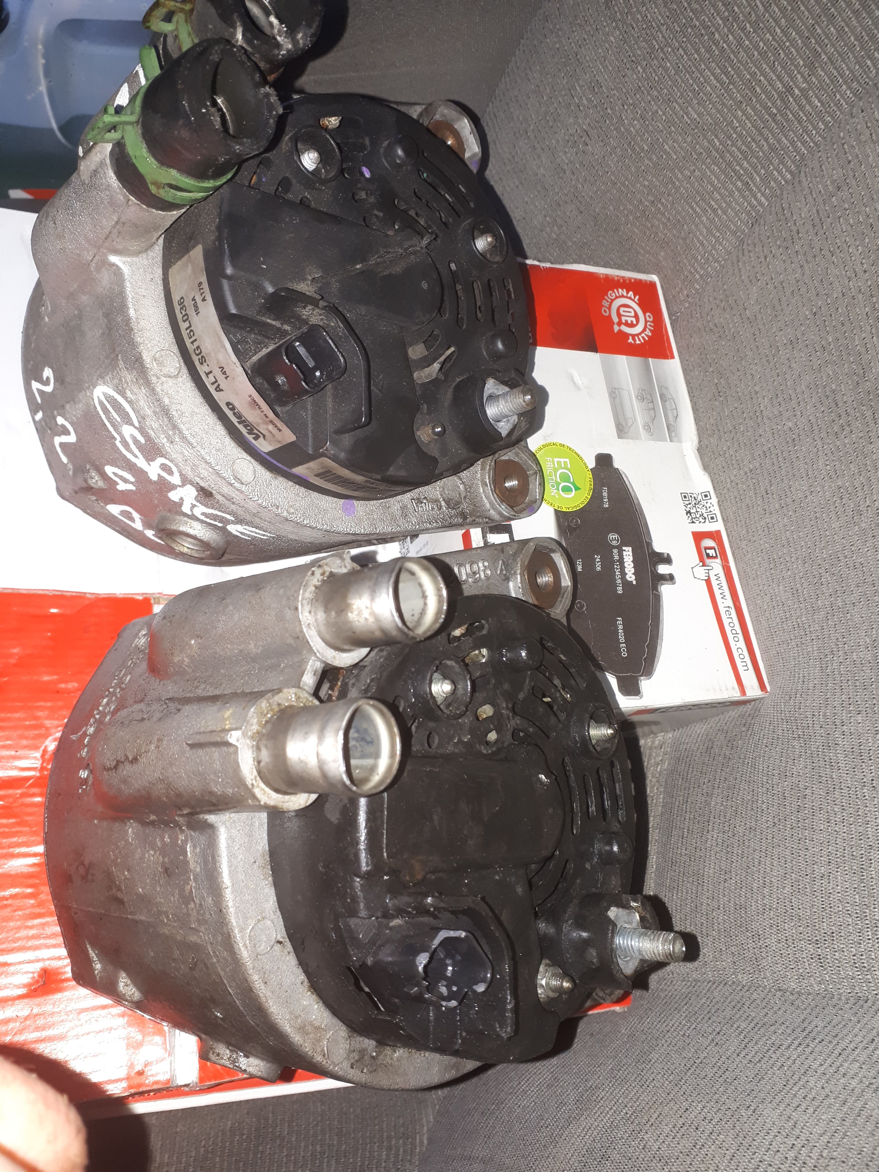

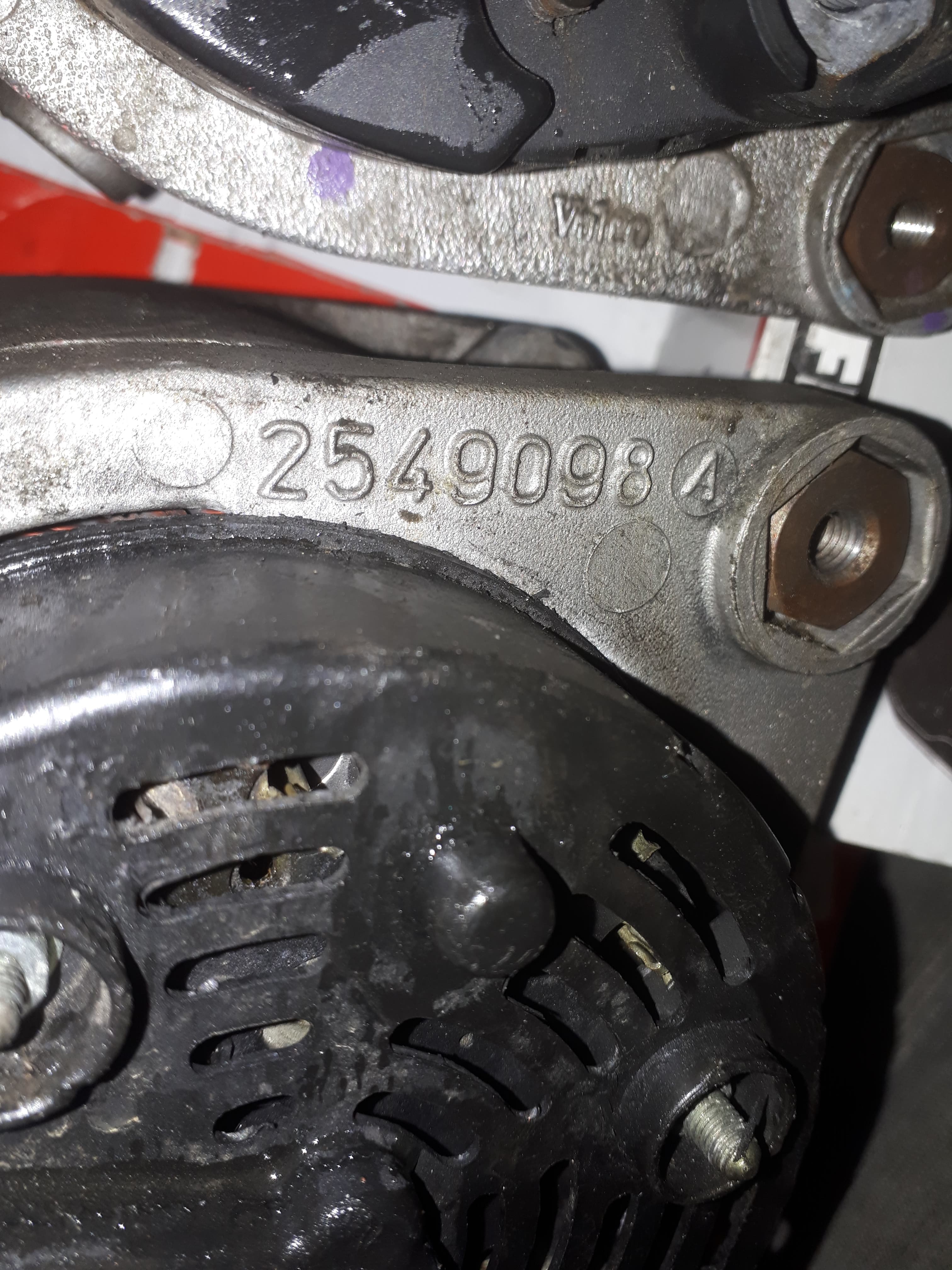

Rebonjour tout le monde.
Après avoir bossé sous la pluie une bonne partie de l'après midi et avoir été trempé jusqu'aux os, TADAM !!!

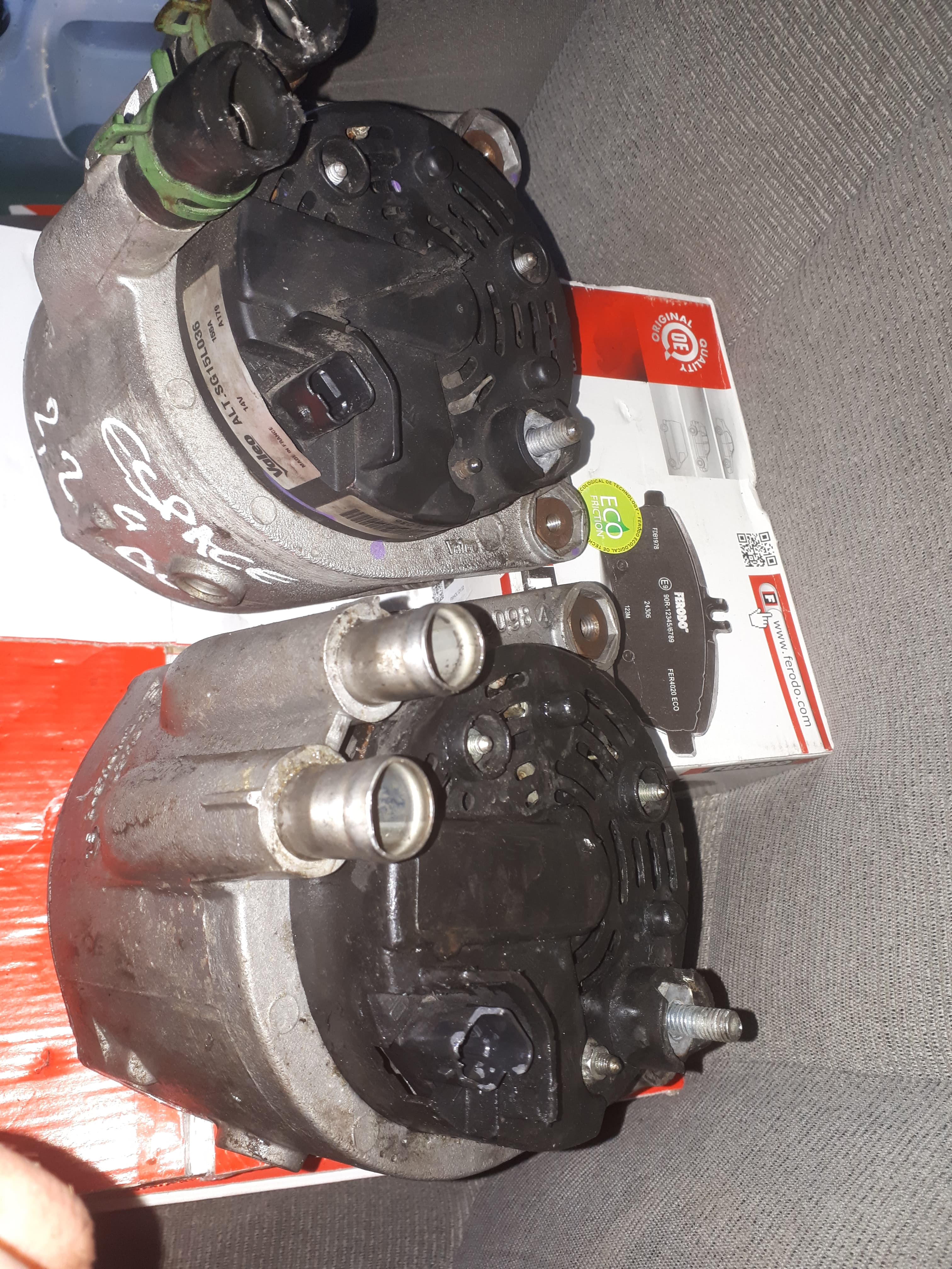

Au premier plan, celui qui est HS.

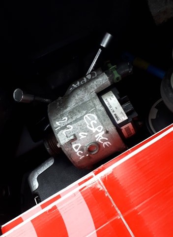

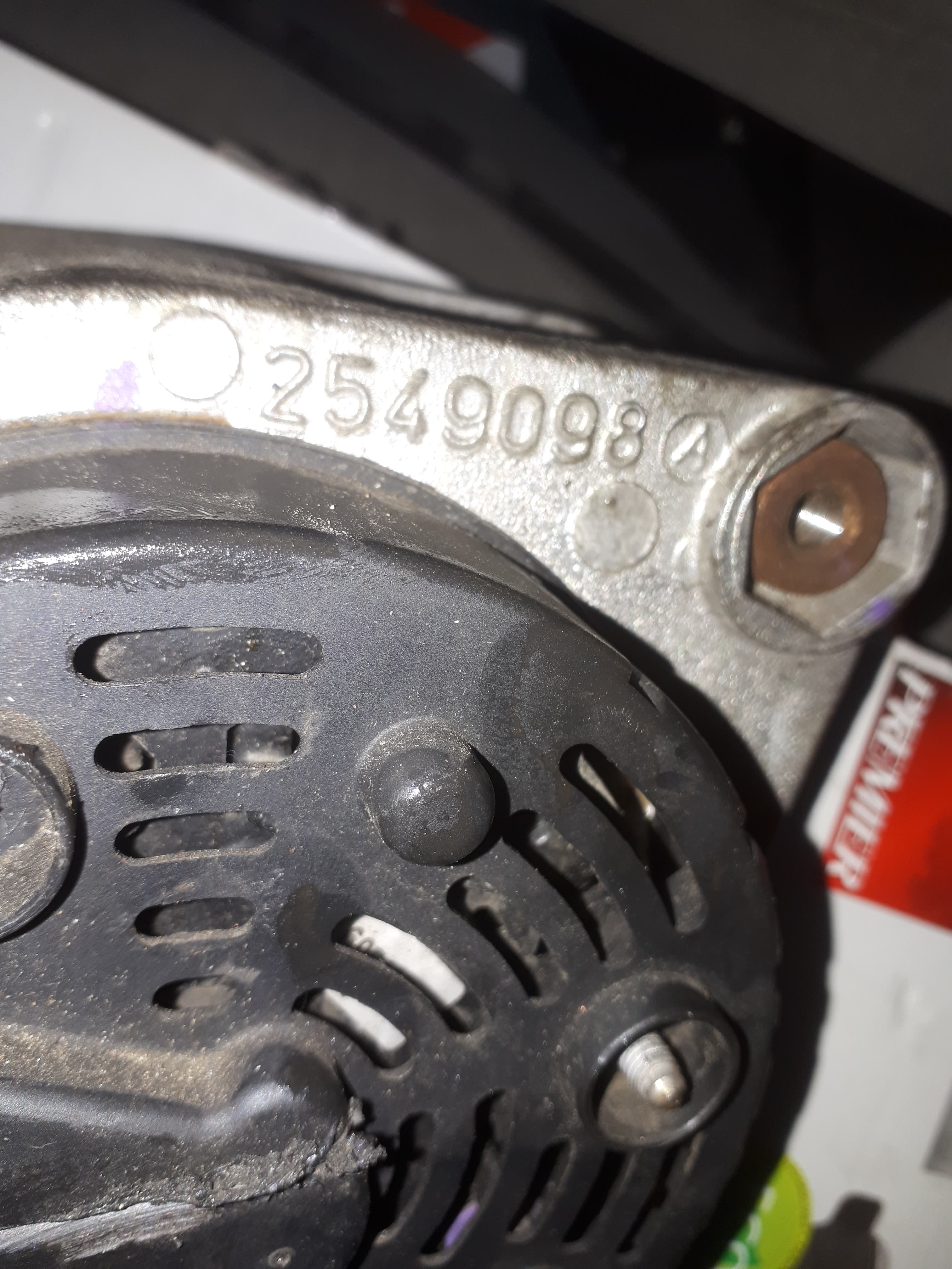

Comparaison des deux :
Au niveau des connexions c'est strictement la même chose ! Reste à voir au niveau de la référence, à commencer par celui qui a cramé :
Et celui qui vient d'un 2.2 L DCI :
Ce sont bien les mêmes références ! Les 2 sont des Valeo.
Il y a juste un léger souci, celui que j'ai acheté ce matin a une poulie débrayable, et sur celui qui a laché c'est une poulie fixe. Je poste un message en section IV pour voir si ça peut se monter en lieu et place sans soucis.
La suite demain si tout va bien :)

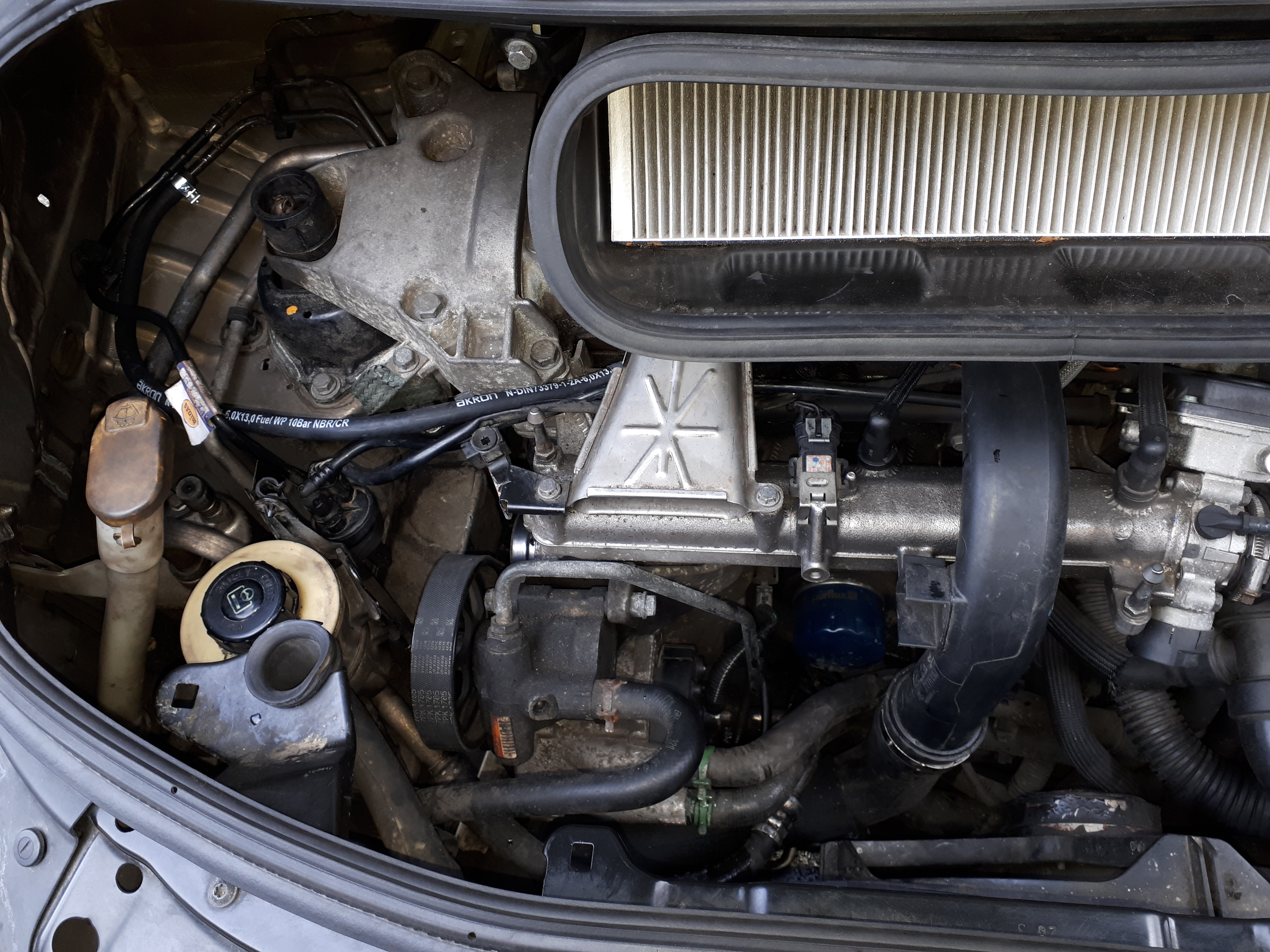

Bonjour tout le monde.
Ça y est l'alternateur est monté !!
Mais comme toujours, si il n'y a pas de problème c'est que ce n'est pas moi qui ai fait le boulot 😂😂😂
Donc pour commencer je nettoie proprement les zones de contact entre l'alternateur et son support, histoire de le remettre le plus facilement possible.

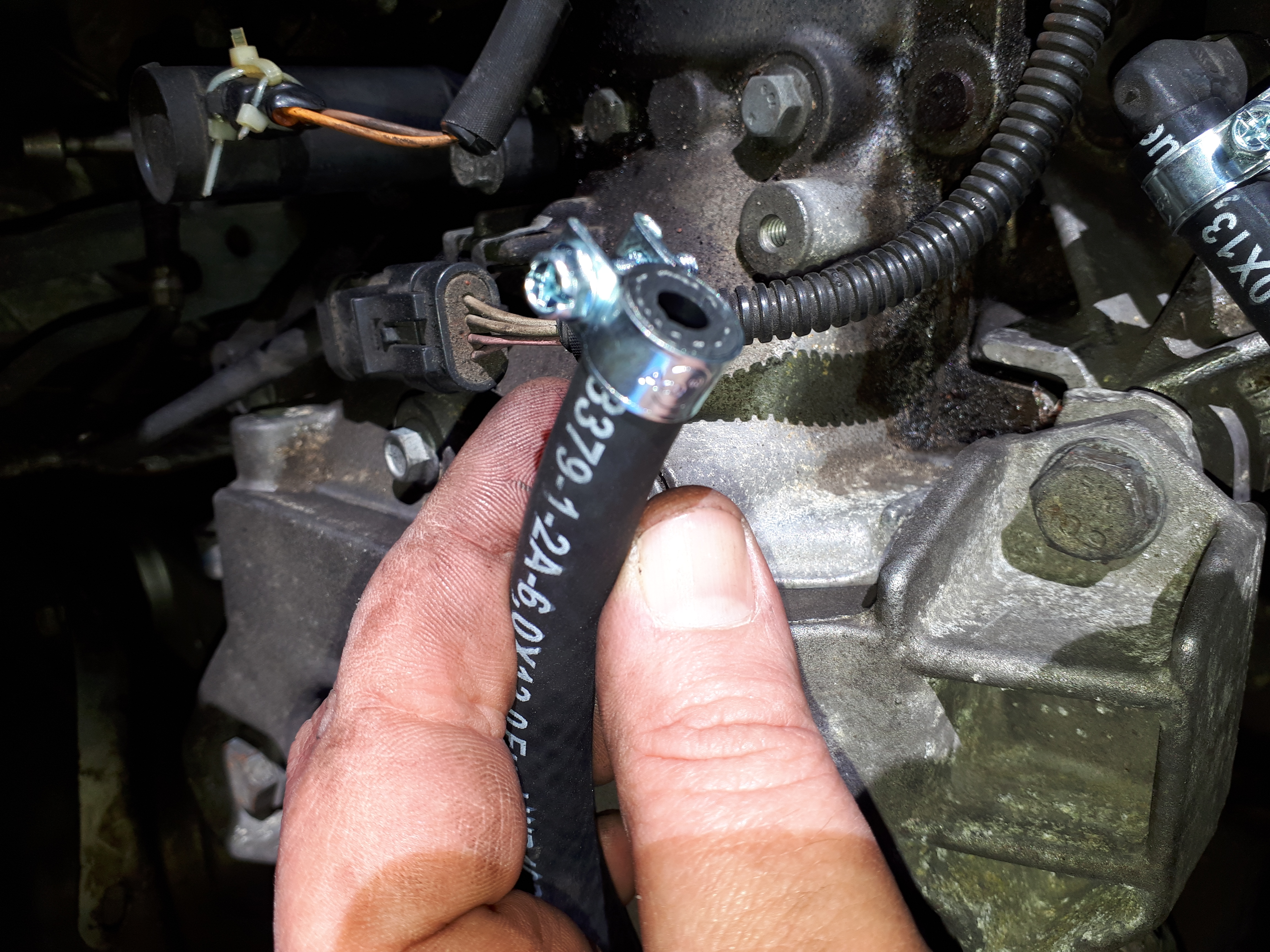

Je le remonte sans soucis, nickel, je remonte la poulie qu'il avait fallu démonter pour accéder à la vis du bas de l'alternateur, finger in the nose.
Je prends une clef de 16 pour faire pivoter le galet tendeur, et la c'est le drame, la clef rippe, vient taper dans la durite de retour d'essence, je prends une giclée de carburant dans la tronche, durite percée...
Bon je nettoie, les centres auto n'étant pas encore ouverts je place la courroie comme il faut, 14h00 je vais chercher une durite de carburant, je remplace la durite abîmée, je branche les durites de liquide de refroidissement
Je rebranche la batterie, et nickel ça démarre, plus de message d'alerte au tableau de bord :mrgreen:
