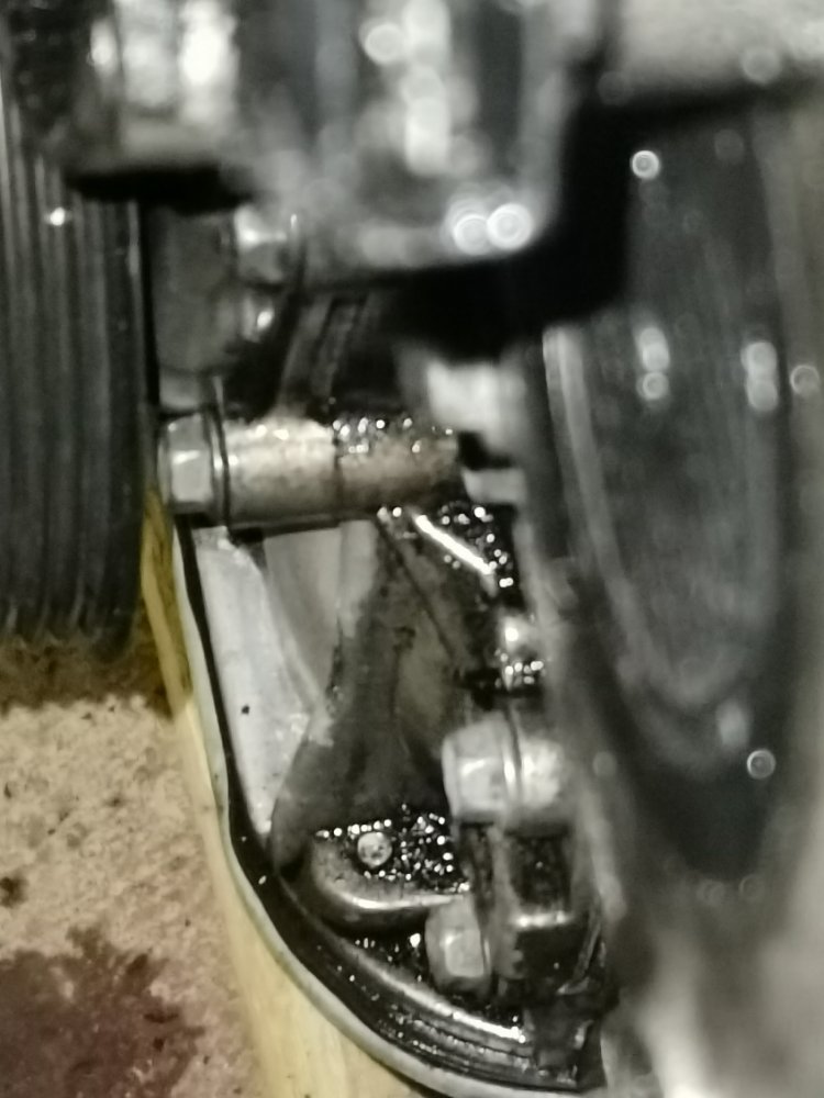

Bon bah l'espace est au repos
Fuite a la cascade de pignon , du taff en perspective surtout pour un débutant

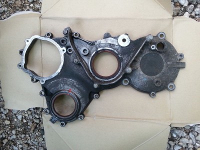

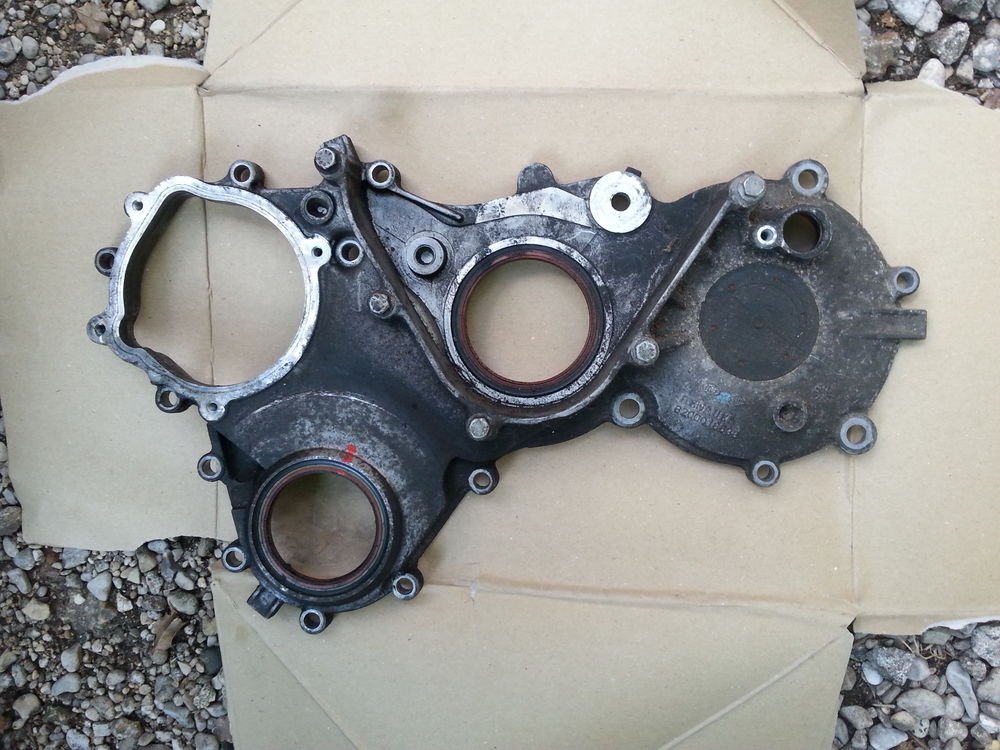

C'est une belle pièce de fonderie! On dirait un carter moto.
Heureusement qu'il y en a qui sauvent ces voitures!

Oh oui une sacré pièce mais qui fait bien chier
j'ai pas envie de sortir le moteur pour sa , ou alors faut que je trouve un moyen de le suspendre et je vire tout les support ainsi que cardan et je le fais bouger vers le coté conducteur pour sortir le cache
