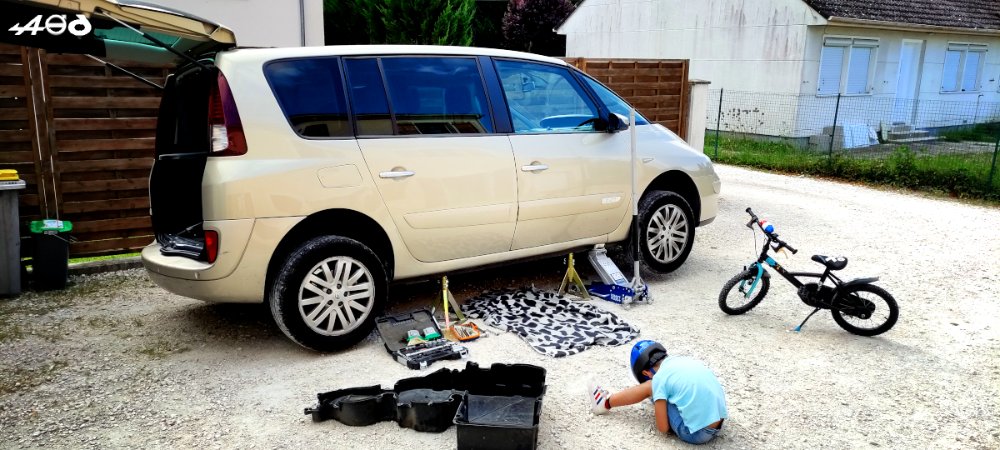

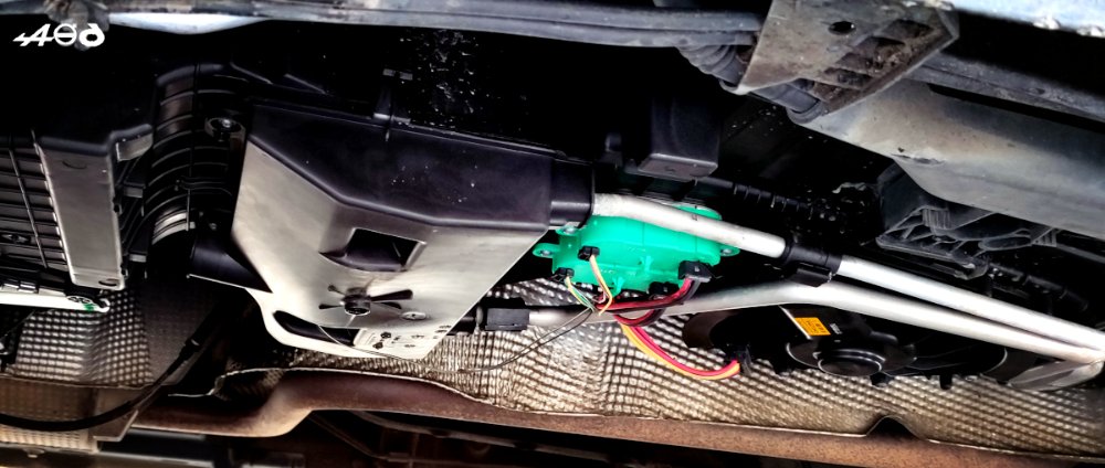

Re: [AOD] Espace 4 2.0 l TURBO Boite Auto Alyum Plus 06/08
Bin là, j'ai bien serré les fesses
... je m'apprête à me coller en dessous pour voir l'état du bouzin !

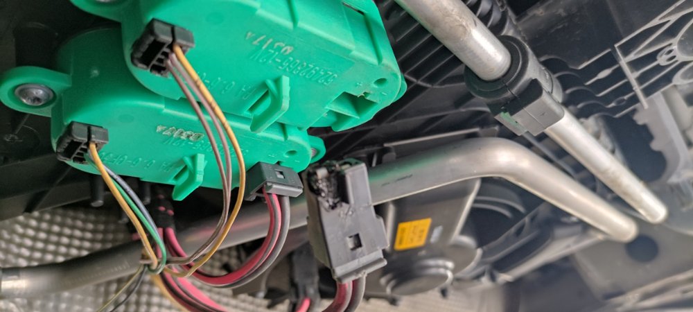

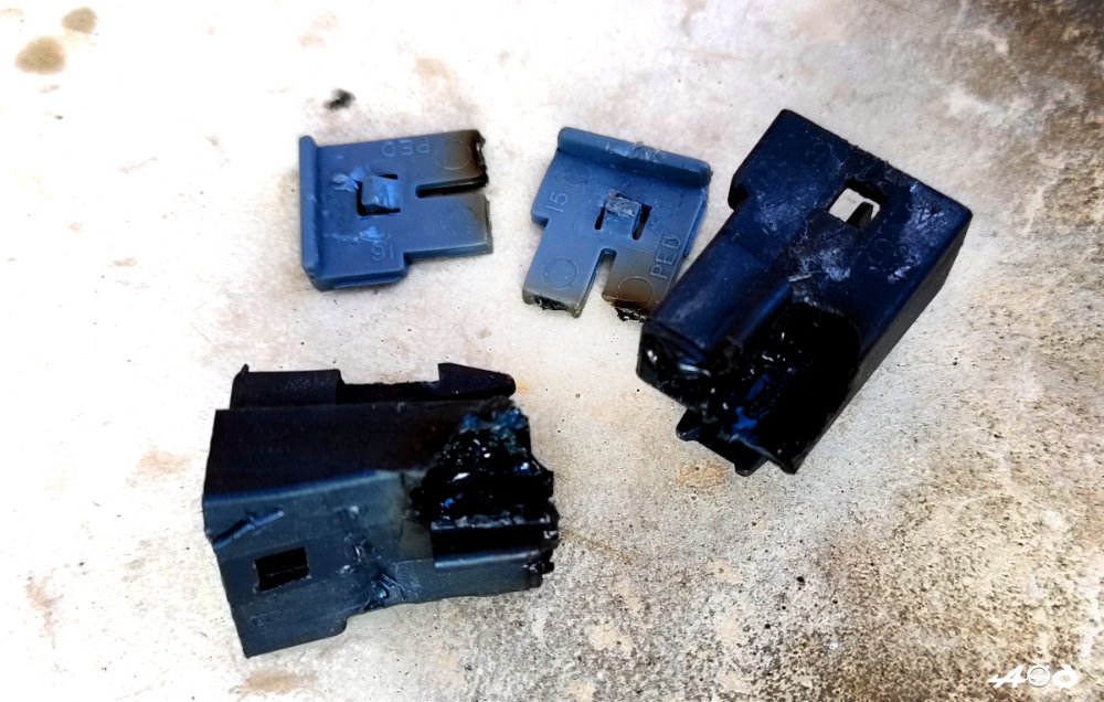

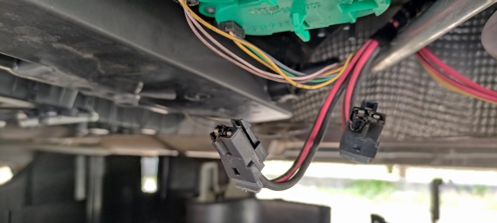

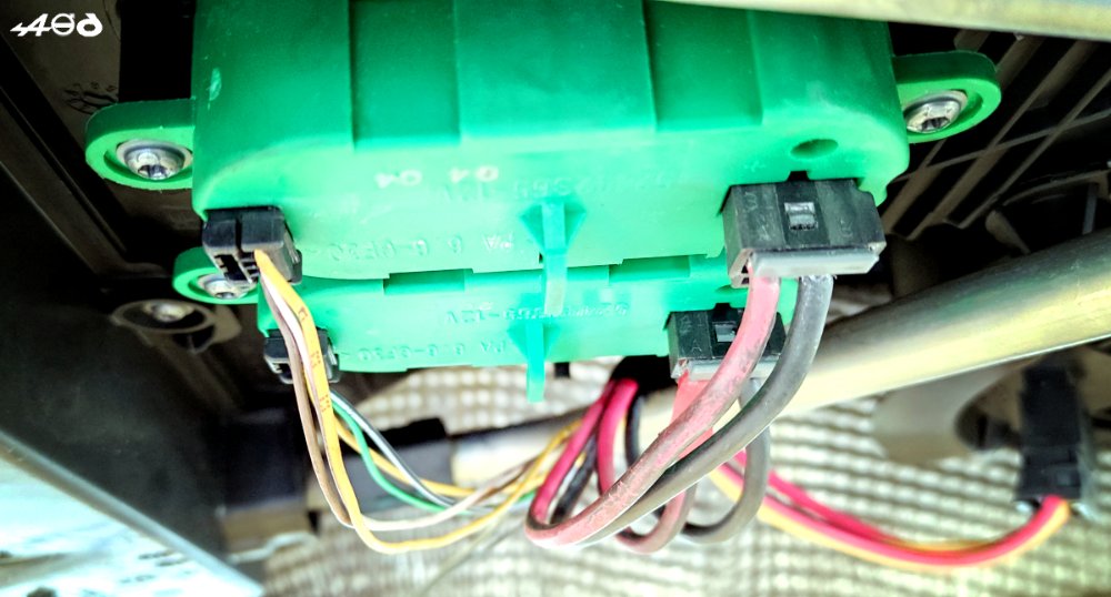

Voila les coupables... c'est le faisceau qui a mangé. J'ai remis ça en place avec une bricole, ça semble fonctionner, mais le must serait de mettre la main sur des connecteurs en état et refaire un truc propre !

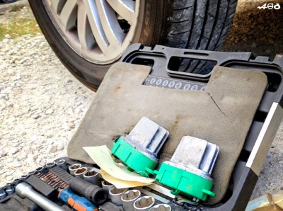

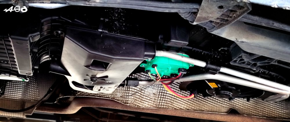

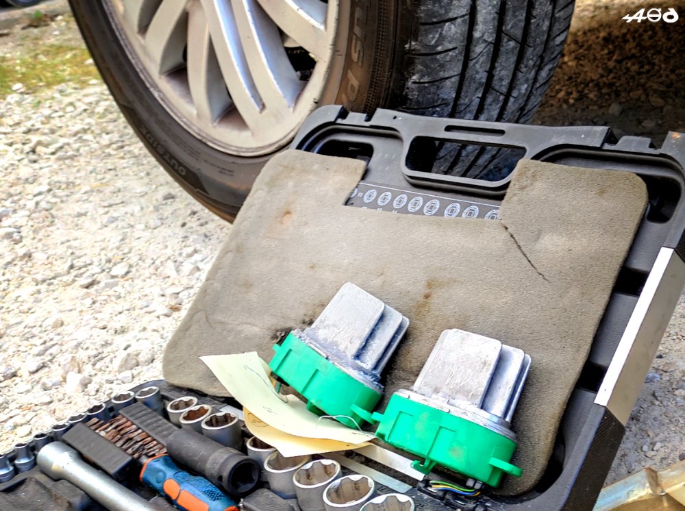

Suite et fin (?? Je l'espère
) de l'épisode panne de soufflerie. J'ai finalement acheté deux résistances d'occasion avec un morceau de faisceau. J'ai changé les prises qui avaient cramé, bien poncé les contacts et mis de la graisse à contact afin d'éviter une récidive. A suivre ! En tout cas, ça fonctionne beaucoup mieux !!
