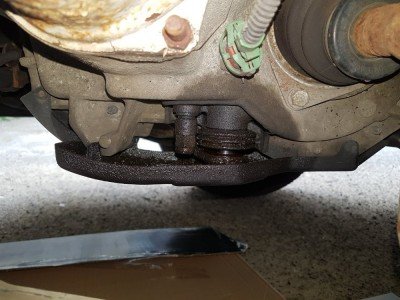

J'ai vu aussi une fuite en dessous au niveau selecteur de vitesse.
- 20211220_154743.jpg (31.02 Kio) Vu 3511 fois
Est-ce que je peux changer le joint sans démonter la boîte?

Je trouve qu'il n'y a que la boite PK1 qui doit avoir l'huile synthétique spécifique ELF. Pour les autres ce n'est pas important. Toute huile EP80 de bonne qualité convient.
Il n'est pas possible de remplacer le joint du bras de commande par la bonne pièce sans d'abord retirer et démonter la boîte de vitesses car le joint se trouve juste en bas. Il existe cependant des kits après-vente disponibles sur Internet qui, s'ils sont soigneusement installés, fourniront une solution plus simple.

Vu l'ampleur de la tache d'huile, je comprend quelle craque...
