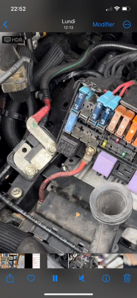

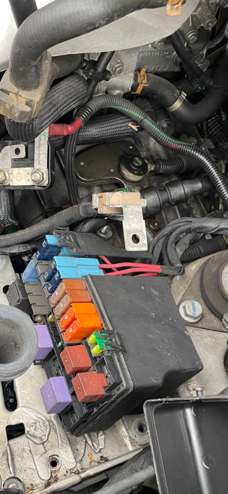

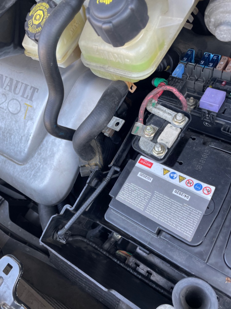

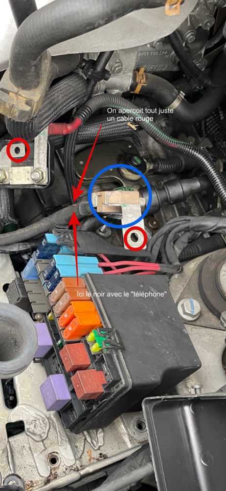

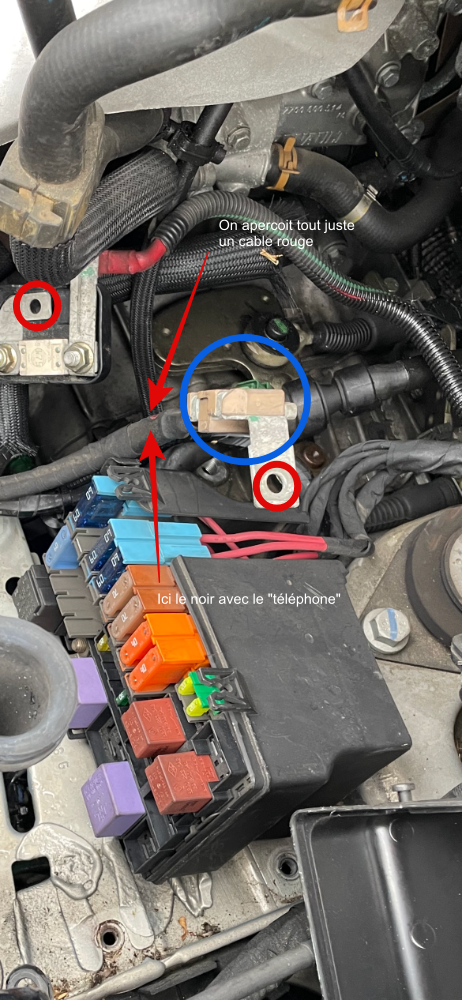

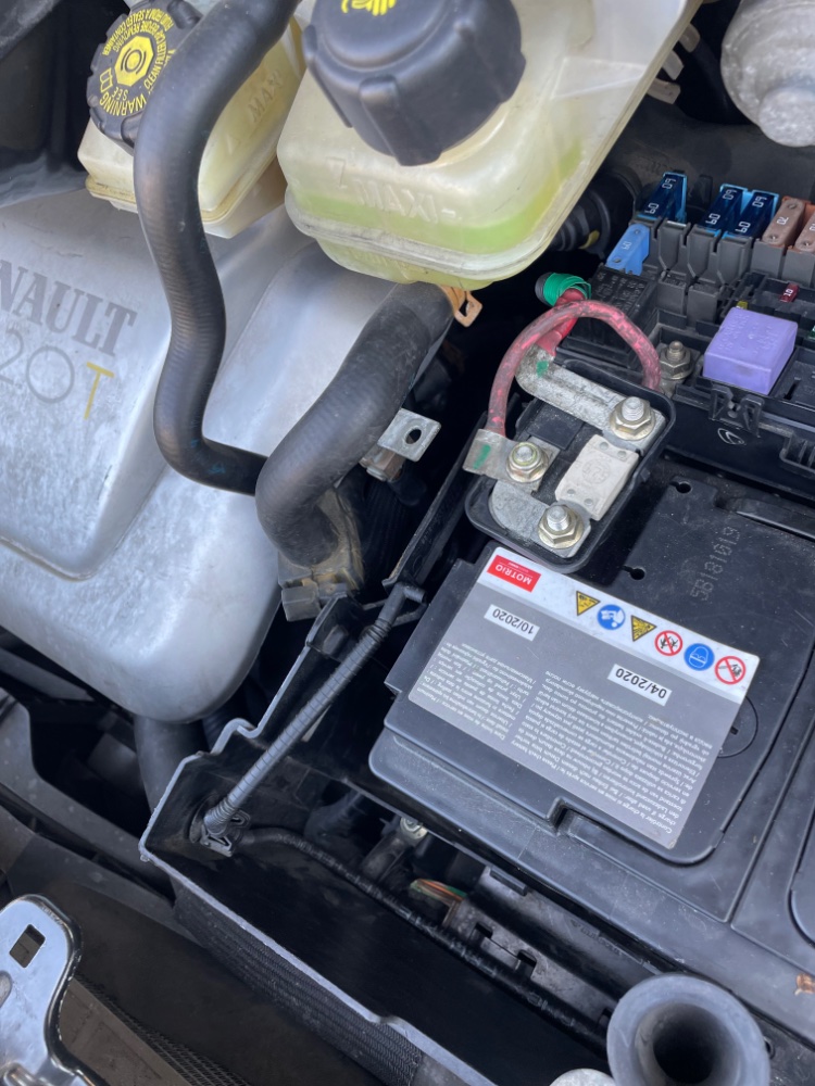

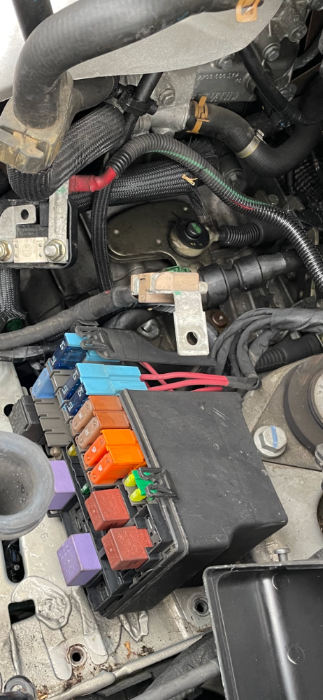

Pour les 2 photos de branchement de batterie que tu veux comparer, ça ne va pas t'aider car tu n'as pas le même montage.
La photo récupérée semble correspondre au 2.0 dci car sur mon 2.0 dci 175 j'ai exactement ce montage.
Ton montage semble complètement différent. Il est donc possible que tu aies oublié de rebrancher un câble mais plutôt que sur photo, éventuellement enlève ta batterie et vérifie que tu n'as pas un câble resté coincé dessous même si j'y crois pas trop. Si un câble n'est pas branché tu le trouvera facilement.
Le gros fusible sur la cosse positive que tu n'as pas identifié c'est le truc rectangulaire en plastique qui est entre 2 boulons sur ta platine rouge sur le + batterie où tu as 3 boulons. Il à pu griller (si c'est le cas je ne sais pas comment il se change mais sans doute facilement)
Après si ce fusible à grillé tu auras sans doute perdu suffisamment de fonctions électriques pour que ça se voye.
Commence par débrancher la batterie puis rebranche là.

Pour la photo de branchement de la batterie du 2.0T je ,n'en ai pas et je peux juste dire que la photo présentée est la copie conforme du branchement du 2.0 dci.
Je ne pense pas qu'Elanae ait oublié un cäble . En tout cas il ne serait pas parti loin et il l'aurait sans doute retrouvé.
Je ne pense pas non plus que le ou les fusibles sur la platine "+" de la batterie soient en cause.
Là où ils sont placés et vu leur taille je pense que c'est le dernier rempart avant que la bagnole prenne feu.
En tout cas si ce fusible avait fondu il y aurait tellement d'élément qui ne fonctionne plus...

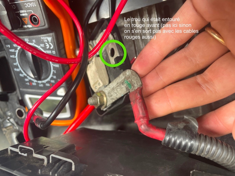

Déjà une batterie à 12.8V peut être une batterie morte. Le voltage c'est une chose mais la capacité "entre guillemet la force" qu'on exprime en ampère (Ah) en est une autre.
Quand la batterie est morte elle peut avoir un bon voltage mais plus aucune "force". Coup tu peux croire que ta batterie est Bonne avec tes 12.8V et si elle n'a plus de "force" dès que tu la sollicite, le voltage chute.
Donc commence par tester ta batterie avec cette manipulation simple que tu peux faire tout seul
Coince les pointes de ton multimètre entre la ferraille et la gaine qui entoure ta cosse, mets le multimètre sur le pare brise de façon à pouvoir le lire quand tu actionne le démarreur.
Actionne le démarreur et regarde le voltage.
Il est communément admis que si au moment d'actionner le démarreur, le voltage descend en dessous de 10 c'est que ta batterie est morte.
Moi je mets un billet sur le fait que avant de démarrer tu seras à plus de 12.4V et que quand tu va actionner le démarreur et entendre "Clac", le voltage va descendre largement en dessous de 10V et même plutôt avoisiner les 5V.
Fais ce test et dis nous mais pour l'instant j'ai l'impression que la piste de la batterie qui a claqué n'a pas été exploitée alors que c'est la base.

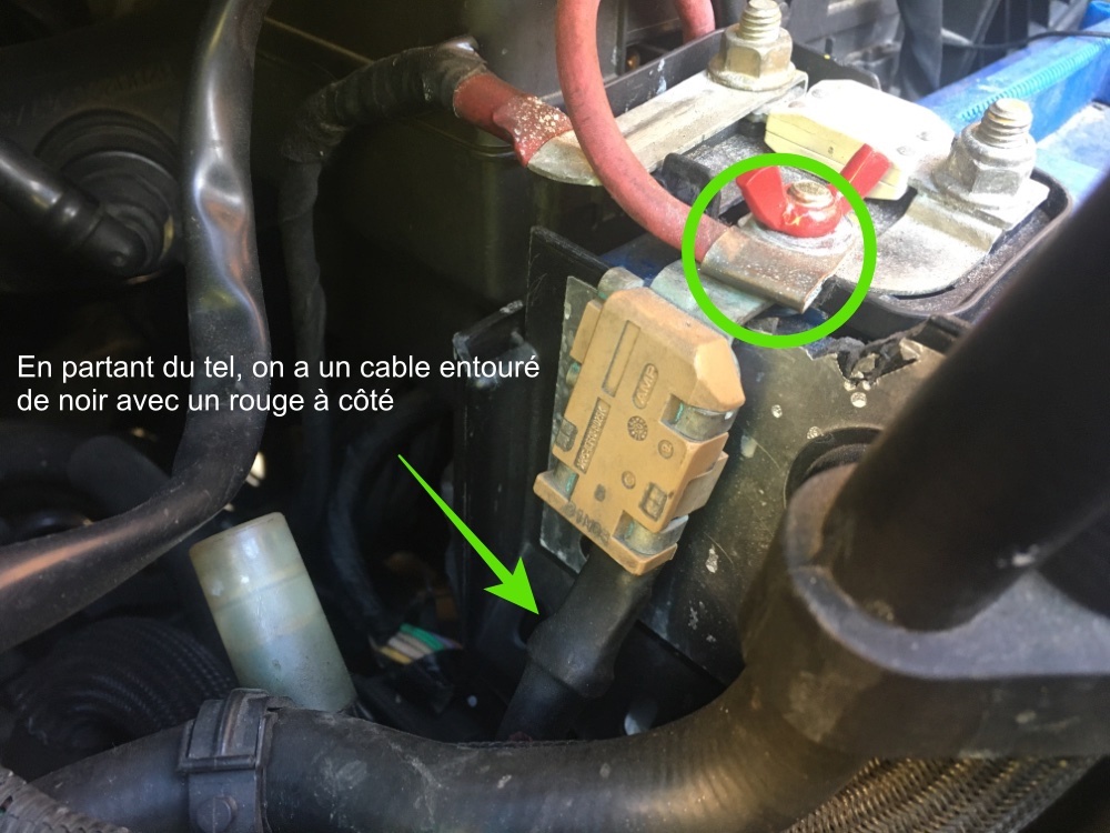

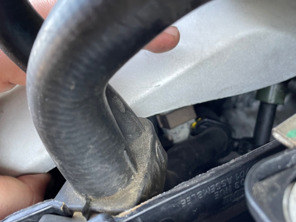

LeJeune6troeniste a écrit : 17 mai 2023, 18:34 Réponse: incertain.
On voit ce truc marron clair (couleur téléphone fixe des années 90/2000) et en dessous il y a bel et bien une certaine grosseur. Après, est-ce que ça correspond à un fusible? En descendant jusque là où la gaine entourée de scotch électrique rentre dans une section en plastique, je n’ai rien trouvé d’autre.
Par contre, j’ai trouvé un endroit où les durites de refroidissement allant et venant du vase d’expansion frottent sur le câble. Je pense que je peux un peu le plier pour supprimer le frottement, je vais devoir faire ça.
J’ai lu ton post j’ai pas ce câble noir qui descend. Celui avec le téléphone accroché ;) . Il vient d’où ? C’est peut être ça que j’ai pas rebranche. Mais franchement si c’est ça je suis une tanche de l’espace. Enfin j’y crois pas. Tu as le même moteur que moi ? Un 2.0 165cv phase 1?

Brunoguzzi a écrit : 18 mai 2023, 21:29 ça fait plaisir de re parcourir le forum et de voir que beaucoup de ceux qui m'ont accompagné jadis sont toujours fidèle au poste et toujours prompt à aider les copains :)
Eh oui super le forum, moi je suis nouveau par rapport à toi mais je suis bien ici! :D
+1 pour le fait que la photo c'est celle d'un 2.0 dCi. J'ai mis une photo du côté positif sur mon 2.0T et côté négatif c'est simple, il n'y a qu'un fil.
Tiens tiens Moto Guzzi ça m'était passé par la tête! Fascinantes belles, je ne dis pas un jour non à une vieille à carbus! Mais d'abord je dois passer ce satané permis! :lol:
+1 aussi pour le fait qu'en diagnostic automobile, on procède de façon logique sans sauter d'étapes et sans en négliger aucune non plus.

2,0 ? Donc j’ai un fil de moins que toi ? Mince alors faut que je fouille. Mais je l’aurais vu ce gros bazar couleur téléphone …
Oupla, messages croisés!
J'ai le même moteur! Mon fil noir est lié au rouge, je ne vois pas comment les dissocier :?:
J'ai le même moteur, F4RT714, mais de 2004. Finition Privilège (je ne pense pas que ça importe) et BVM, chassis court.
Tu aurais une photo de ton cable rouge? Pour qu'on puisse bien comparer!
Alors juste une précision, peut-être avais-tu compris mais je précise pour qu'on soit certains: attention, ne pas dire 2,0. Parce que nos moteurs sont des 2.0T (F4R) et celui de la photo et de Brunoguzzi est un 2.0 dCi (M9R). 2 litres, c'est la cylindrée, qui est proche, mais les deux moteurs sont différents et ont des moteurs différents. Mets une photo de la batterie de ta voiture, qu'on y voir clair :wink:
Messages : 2822
Re: Comment trouver une panne électrique.
Elianae a écrit : 18 mai 2023, 22:46 2,0 ? Donc j’ai un fil de moins que toi ? Mince alors faut que je fouille. Mais je l’aurais vu ce gros bazar couleur téléphone …
Mon truc marron est côté droit de la voiture (depuis le siège conducteur) entre la borne rouge et le fil rouge. Je ne sais pas ce que c'est, juste que c'est présent et que ma voiture fonctionne.
Mets nous des photos et essaie peut-être le test au multimètre avec le démarreur dont te parle Bruno. Mes témoins à répétition venaient aussi de la batterie, c'est commun sur ces voitures. As-tu nettoyé les cosses?

Si c’est moi qui ai pris ces photos en effet j’ai perdu un câble. Une photo date du remontage et l’autre du démontage. J’ai perdu le câble noir avec le téléphone entre temps.
Arrêtez tout il est idiot xd.
Non sérieusement je regarderai ça demain beaucoup plus en détail.

Ce n'est pas de ce cable noir qu'on parle? On voit le truc en plastique téléphone (mais vu de haut) dans ta photo:
download/file.php?id=59561&mode=view
Elianae a écrit : 19 mai 2023, 09:25
gege08 a écrit : 19 mai 2023, 07:38 non, pas de fusible sur le gros câble noir, c'est un câble de masse, et pas de fusible sur une masse
mais si il est présent et que tu as oublié de le rebrancher, ta panne vient certainement de là
Une masse branchée sur le plus de la batterie? C’est pas étrange ?
À mon avis ce n'est pas une masse, juste un cable coloré en noir. Il est lié au rouge:
(Tu peux cliquer sur les photos pour les voir en grand)
Note bien le deux trous en rouge: la même vis les traverse pour les lier, ils doivent être ensembles pour que ça fonctionne.
Cf cette autre photo: c'est le trou par lequel il faut relier le cable "téléphone"
Cf aussi cette photo de ma voiture: on voit le montage complet tel qu'il doit être fait pour démarrer la voiture. J'espère qu'avec les tofs c'est plus clair.
L'écrou rouge est particulier à ma voiture, tu dois avoir un écrou de 13 à la place qui tient les deux trous rouges de la première photo de mon message ensemble à cet endroit.
La preuve par l'image: c'est bien cette couleur MDR

C’est bien ça , j’avais compris. 😗 a part quand on m’a dit que c’était une masse :) je m’y met souhaitez moi bonne chance :D

Ce qui m'inquiète, c'est que tu n'as qu'un cable rouge branché sur la borne +, alors que tu devrais en avoir deux

Si si j’en ai 2 regarde et j’ai retrouvé le noir que j’avais bloqué sous le moteur pour pas être gêné
Édit 1: ELLE DÉMARRE !
Édit 2: MES FEUX DE RECULS FONCTIONNENT :) quel plaisir !!!!
Je remonte l’arrière et j’ai fini a priori :) merci merci !!
