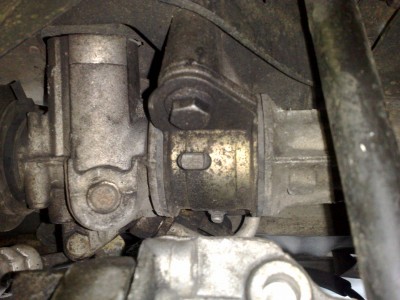

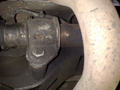

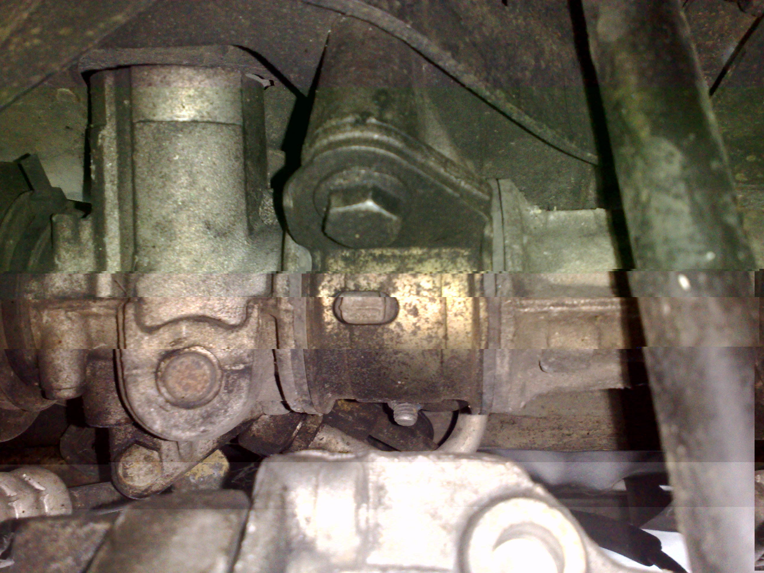

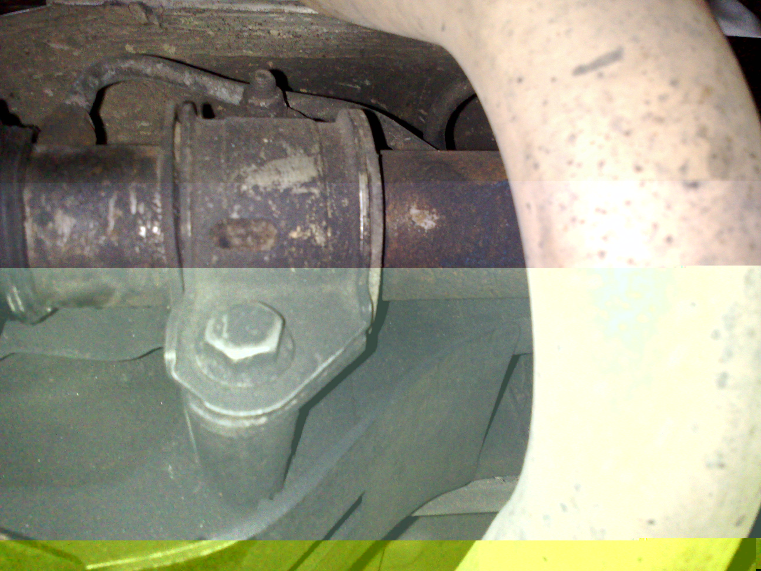

Hum, ce jeu de direction en inquiète plus d'un sur le forum (moi avec!) d'ailleurs je me demander si les silens-bloc de fixation de la crémaillère ne serai pas les mêmes avec ceux d'une r19 avec DA?
phots prise sur la 19 que j'ai du réparer ces jours-ci

Merci Bruno
J'en ai une paire qui m'attendent dans le nord( silent blocs)...!
Le type du ct m'a parlé d'un croisillon...

Le croisillon c'est bien l'engrenage qui se trouve entre la colonne et la sorti qui vas vers la colonne de direction non? enfin moi je ne vois que cette pièce qui comporte un engrenage (un peu comme les boites de vitesses mais en beaucoup plus petit!
