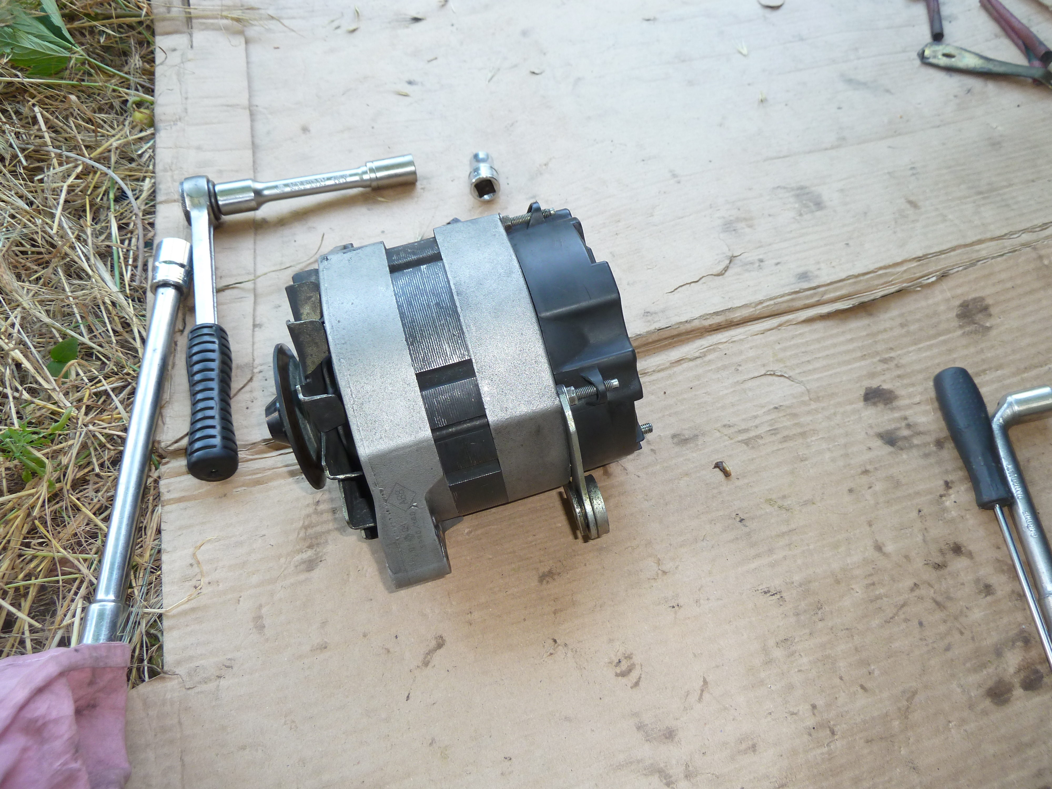

Bon aujourd'hui je me suis un peu occupé de mon camion, vue que je passer plus de temps sur les autos des amis!
avec ce beau soleil et cette canicule de (82.4°F) :mrgreen: je me suis donc mis à l'ombre!
j'ai donc enfin changer mon alternateur par celui que Dan ma donner et remplacer mon klaxon électropneumatique par des standards!
ça fessait déjà 2 compresseur que je change, mais ils étais pas au top niveau réactivité, malgré un démontage et graissage!
A l'ombre pour ne pas trop souffrir :mrgreen:
L'alternateur d'origine (105Amp)
Celui de Dan (70 Amp) se qui suffi amplement puisque j'ai viré la clim :wink:
J'en est profiter aussi pour changer la gaine ICT qui passait dessus le radiateur, elle était completement HS!
Par une gaine récupérer dans une casse auto (voiture récente)

et pour ce qui est de l'alternateur, il charge impeccablement, et plus de témoin de batterie allumé en permanence (c'était de pire en pire)
Merci Dan! :wink:

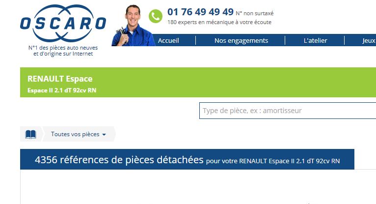

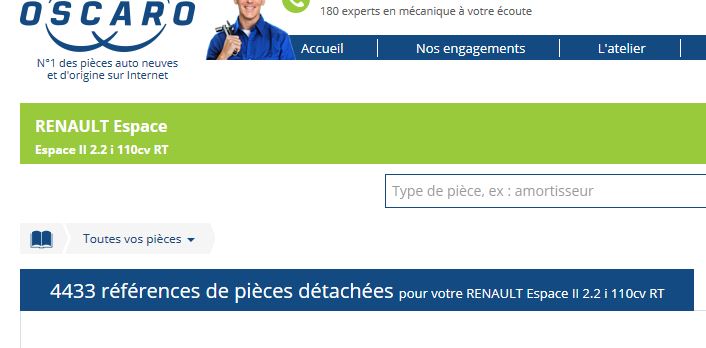

Bon je vient de faire 2 recherche sur oscaro pour comparer les embrayage de mon 2.1td et de mon 2.2i, apparemment c'est le même diamètre ( 215mm) quelqu'un peu me confirmé?
Par contre je suis surpris de ce que me dit oscaro sur mon camion blanc avec mon immatriculation :shock:
Normalement le 92cv est exclusivement réserver au DTV, or sur ma carte grise en P6, j'ai belle est bien écrit 6cv, c'est oscarococo qui déconne là ?!
DTV : 92cv = 7cv
DT : 88cv = 6cv
pour mon 2.2i ça me parais plus correcte....
