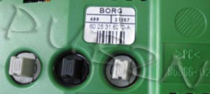

bonjour à tous!
j'ai entrepris de mettre le compte tour sur mon camion
j'ai trouvé la fiche jaune pour l'alimentation du compte tour
j'ai branché, testé et là rien :(
je vais changer les ampoules
juste une question: peut on tester le compte tour pour voir s'il fonctionne?
je vous mets la photo de la référence que j'ai trouvé au dos du compteur
merci à tous
Re: Compte tours de l'espace III
Posté : 16 mars 2013, 07:59
par oliv_77
chtimi73 a écrit :bonjour à tous!
merci à tous
qu'entends tu pas rien ?
pas de retro-eclairage ? pas d'indicateur de tours ? les deux ( je suppose ! ) ?
essaye de le brancher et de le regarder de coté, si ce sont les ampoules, tu devrais quand meme deviner les seuils de tours ( 1, 2 ,3 ... ) je crois
Posté : 16 mars 2013, 08:13
par oliv_77
merci à tous
si on se fit à la reference, on tombe sur un compte tours d'AVANTIME!
mais meme si c'est le casn ça doit marcher !
Posté : 16 mars 2013, 08:37
par chtimi73
salut Oliv77
je teste ce matin et vous tiens au courant
Posté : 16 mars 2013, 13:00
par chtimi73
salut les amis,
j'ai changé les ampoules, mis le contact => rien :(
pas d'indication, l'écran reste noir
auriez vous des idées?
Posté : 17 mars 2013, 01:31
par Pilou29
Et à l'autre bout du faisceau, la prise est branchée ?
Je n'ai jamais regardé mais en principe il y a une connexion sur l’alternateur, à moins que sur le III multiplexé ce soit différent :wink:
