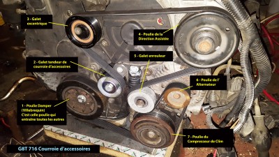

Domi stp, je me suis servi de ta photo de la courroie d'accessoires pour ajouter quelques infos ...
Est-ce que les emplacements et noms que j'ai ajouté sont corrects ?
Edit : Résultat plus bas

- Messages : 7068
Re: mon III RTE 2.2TD (dom89)
6 pompe direction
5 galet fixe
7 compresseur clim
1 poulie réglable pour la tension de courroie
j ai beaucoup de mal à lire ce que tu as mis sur mon tel
Pour le reste je regarderai sur l ordi ce soir
5 galet fixe
7 compresseur clim

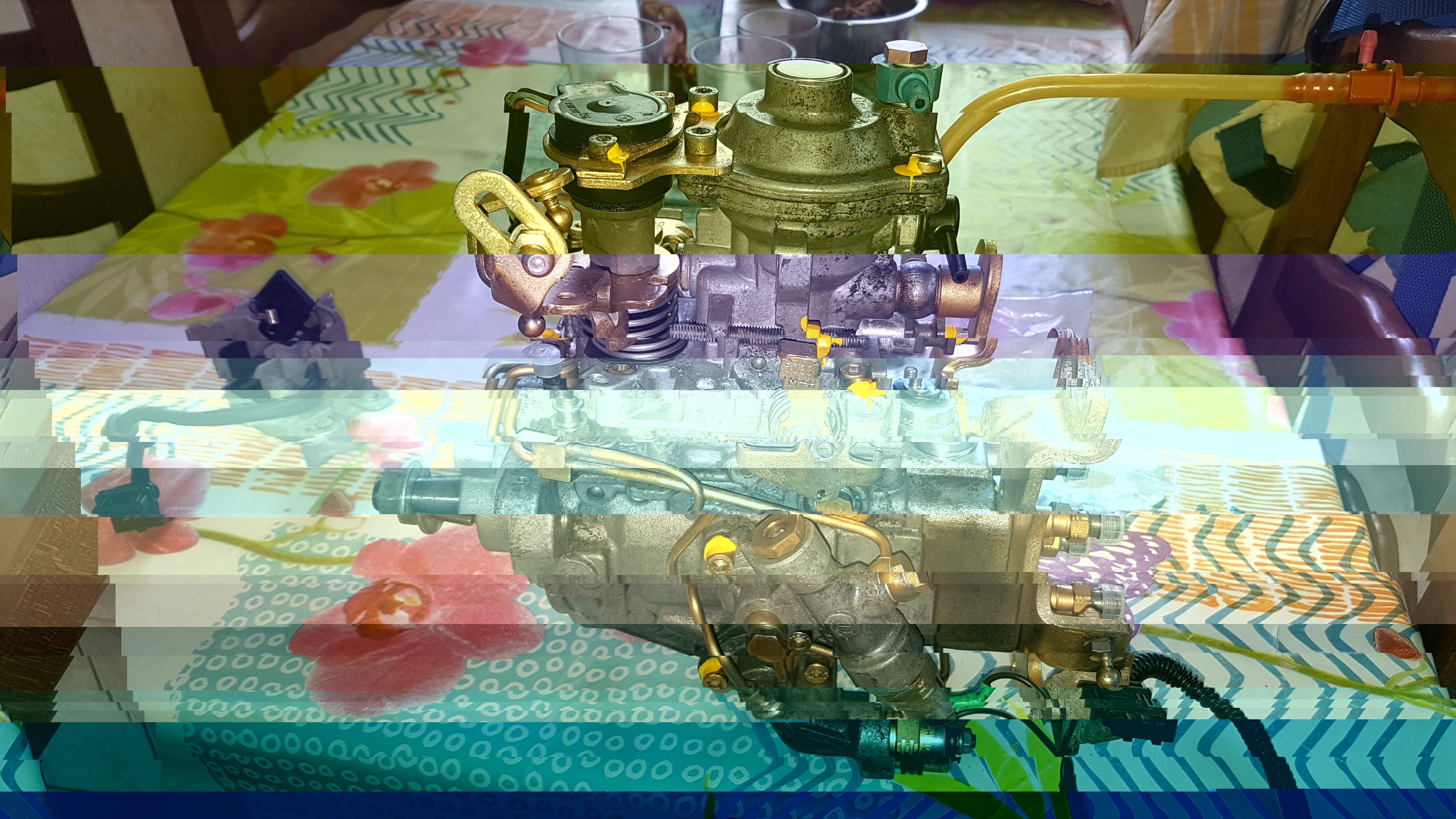

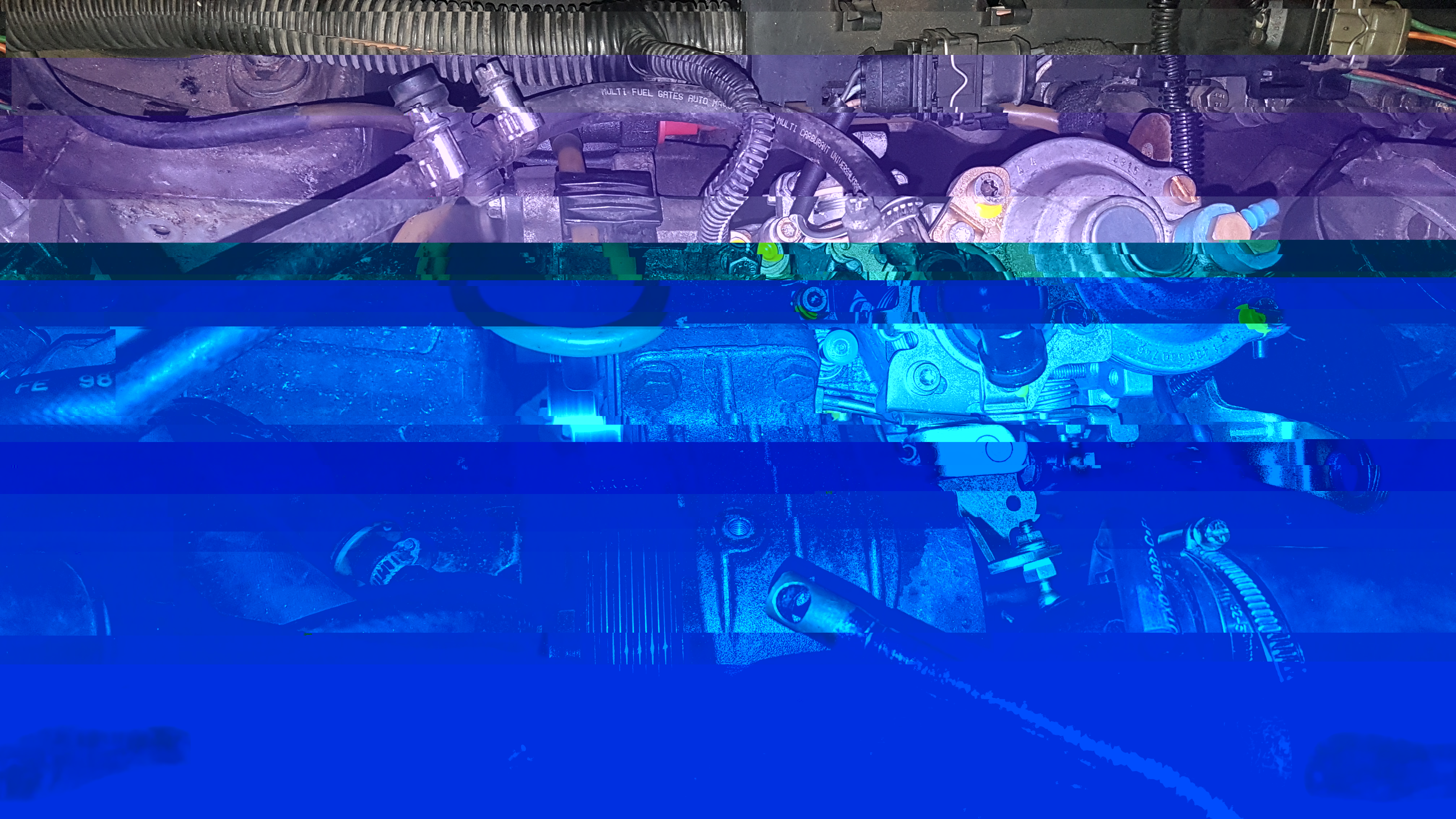

- Messages : 7068

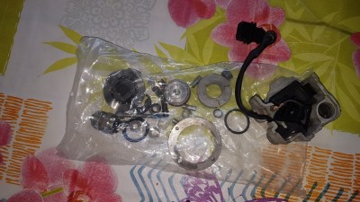

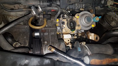

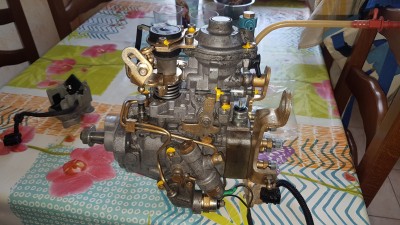

pour le moment je viens de faire refaire la pompe injection par un dieseliste
et j en suis à la repose
J avais un problème de pression au distributeur

D'acc, merci Domidom89 a écrit :6 pompe direction
5 galet fixe
7 compresseur clim
plutôt ça non ?dom89 a écrit :6 pompe direction
5 galet fixe
7 compresseur clim
1 poulie damper (comme sur la photo)
2 galet tendeur (comme sur la photo)
3 galet excentrique
4 poulie de la direction assistée
5 galet enrouleur
6 alternateur (comme sur la photo)
7 compresseur de clim
- Messages : 7068
peut être?
je n arrive pas a lire ce qui écrit sur la photo
même en zoomant sur mon tel
- Messages : 5564
Tu cliques sur la photo on voit bien ou tu restes appuyé quelques secondes, et tu fais ouvrir dans nouvel ongletdom89 a écrit :peut être?

- Messages : 7068
+1 tout bonalkashi a écrit :plutôt ça non ?dom89 a écrit :6 pompe direction
5 galet fixe
7 compresseur clim
3 galet excentrique
5 galet enrouleur

Bonjour et merci à vous
J'ai corrigé la description précédente, voici donc le résultat final :
Bonne journée les amis

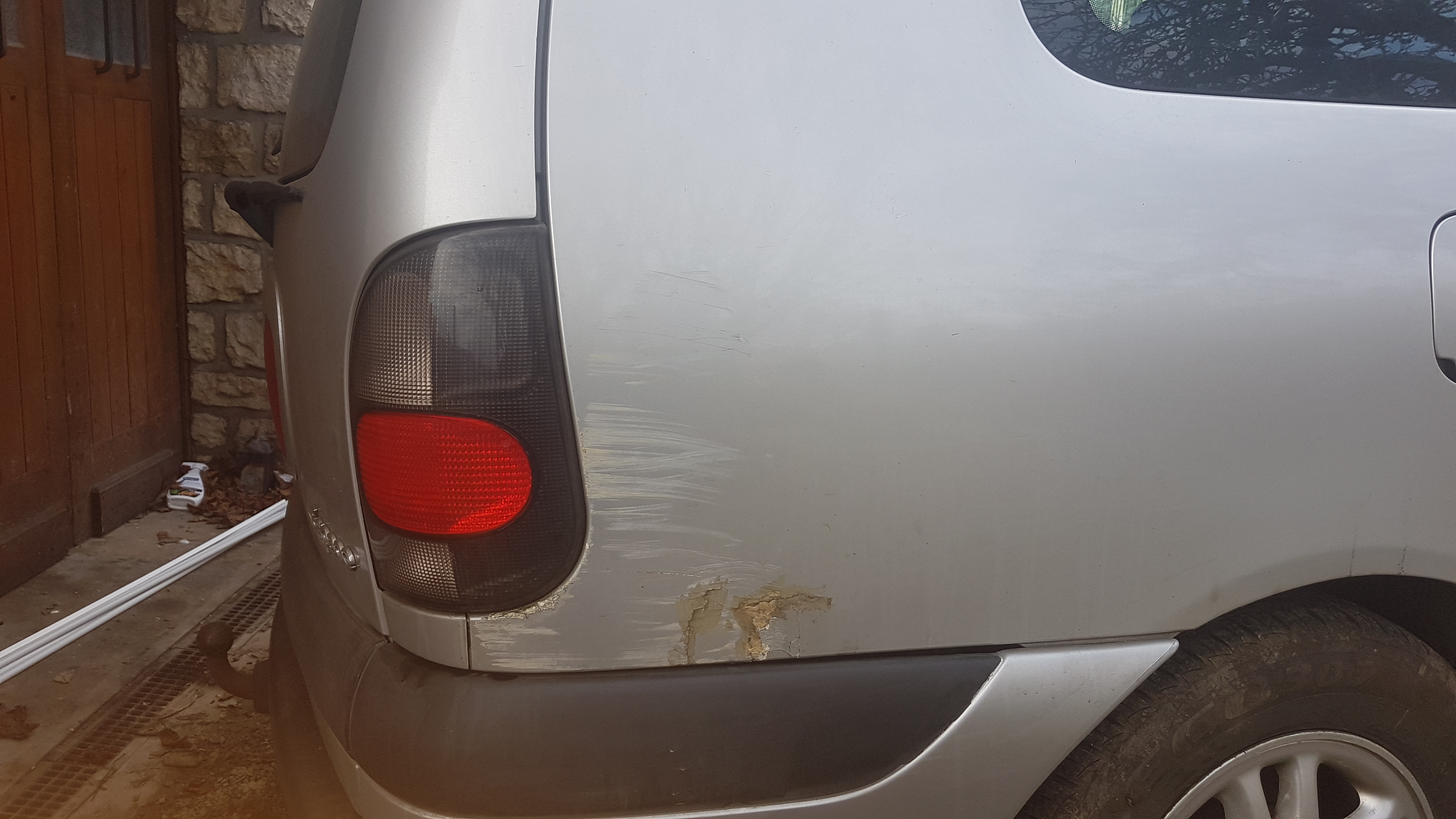

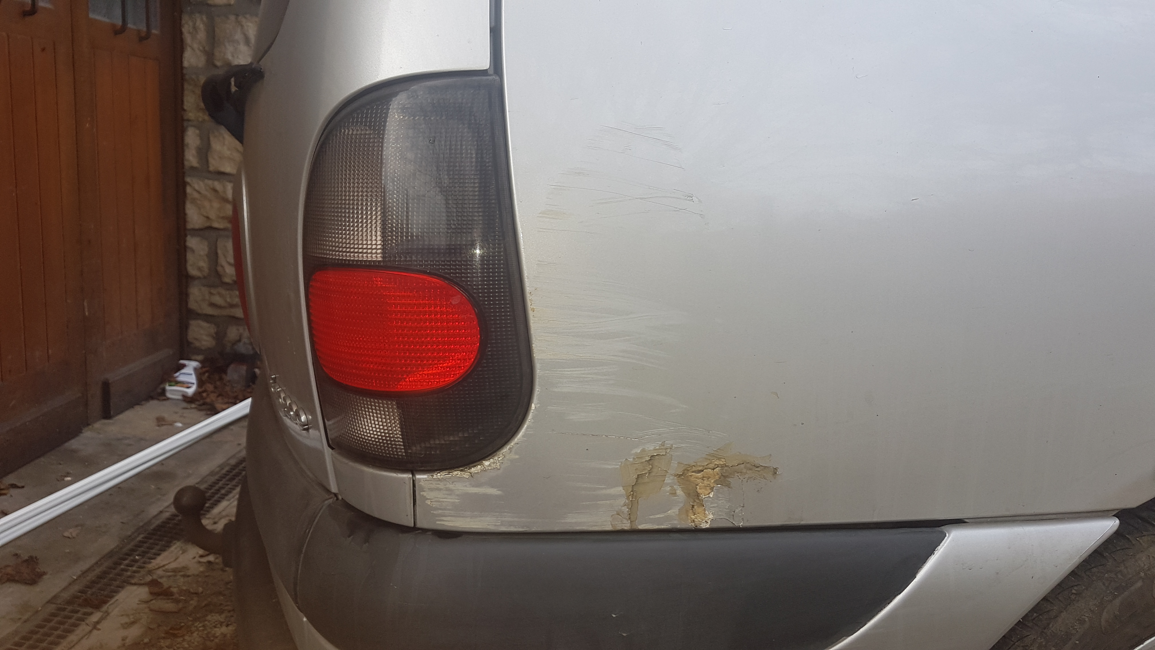

- Messages : 4204
Cool !
De quel détérioration cabine intérieur s'agit-il ?
- Messages : 7068

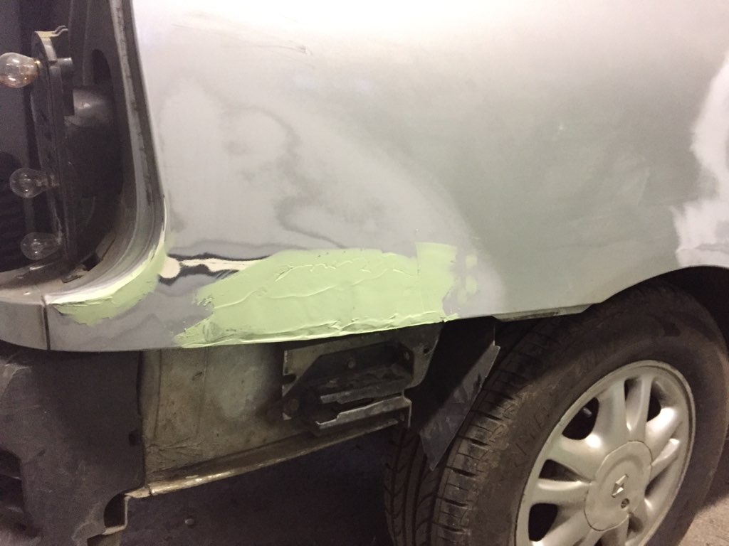

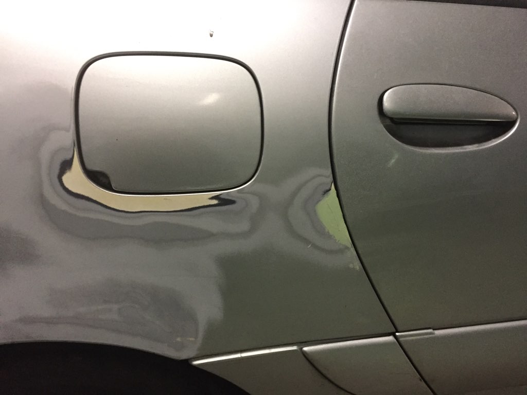

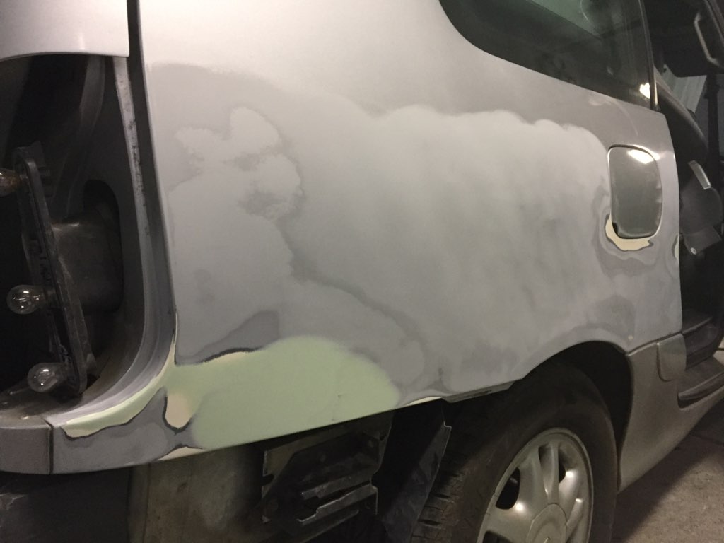

c est l aile arrière qui a accroché le portail,mais ça va être réparé pour la fin du mois
- Messages : 4204
Ok, ça me fait toujours rire ce type de remarque au CT, des fois qu'un acheteur potentiel ne le voit pas
- Messages : 7068
ça me gene pas il n est pas à vendre

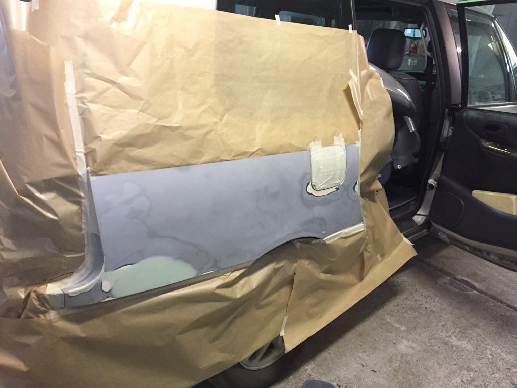

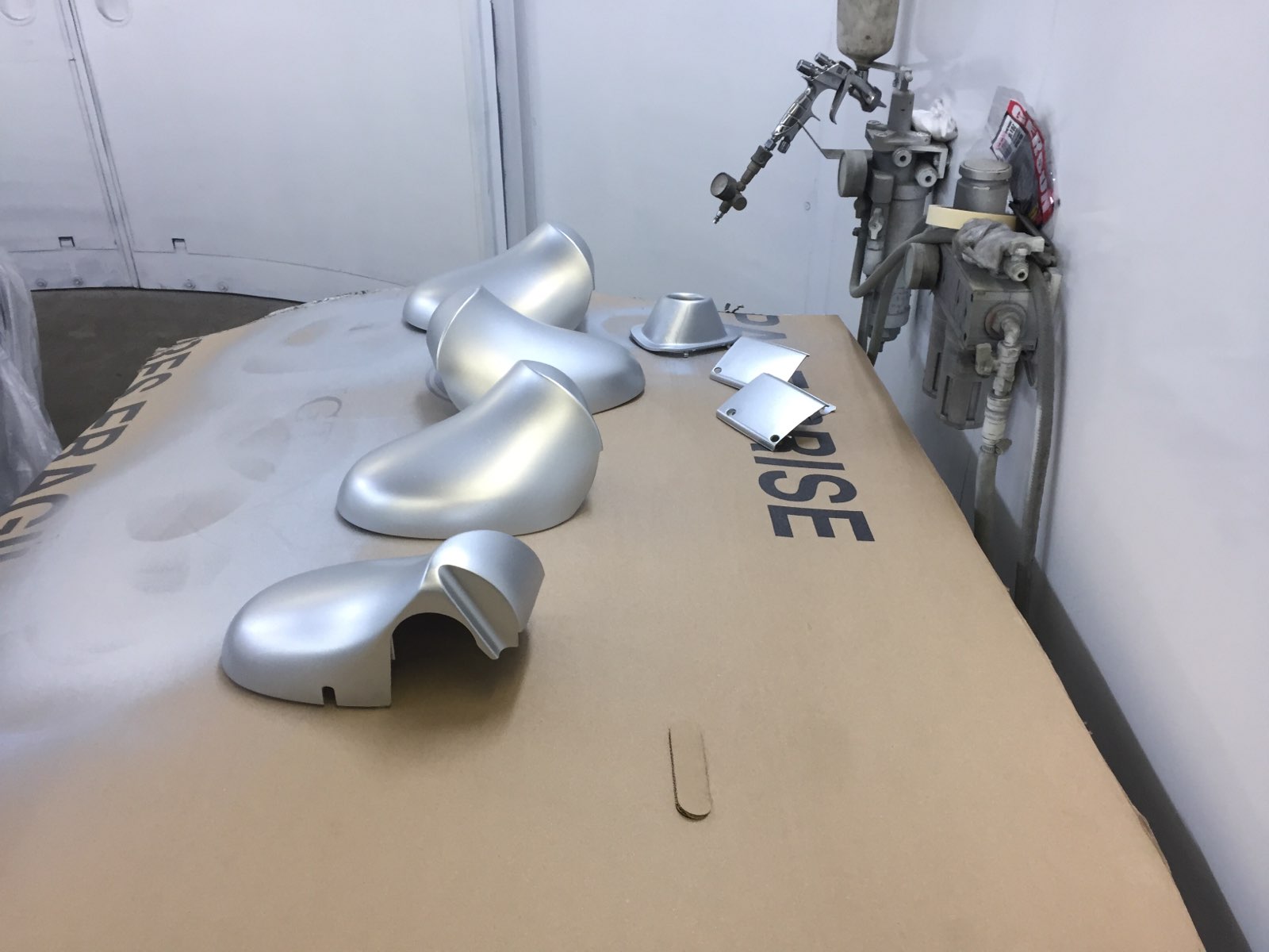

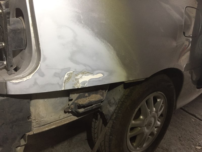

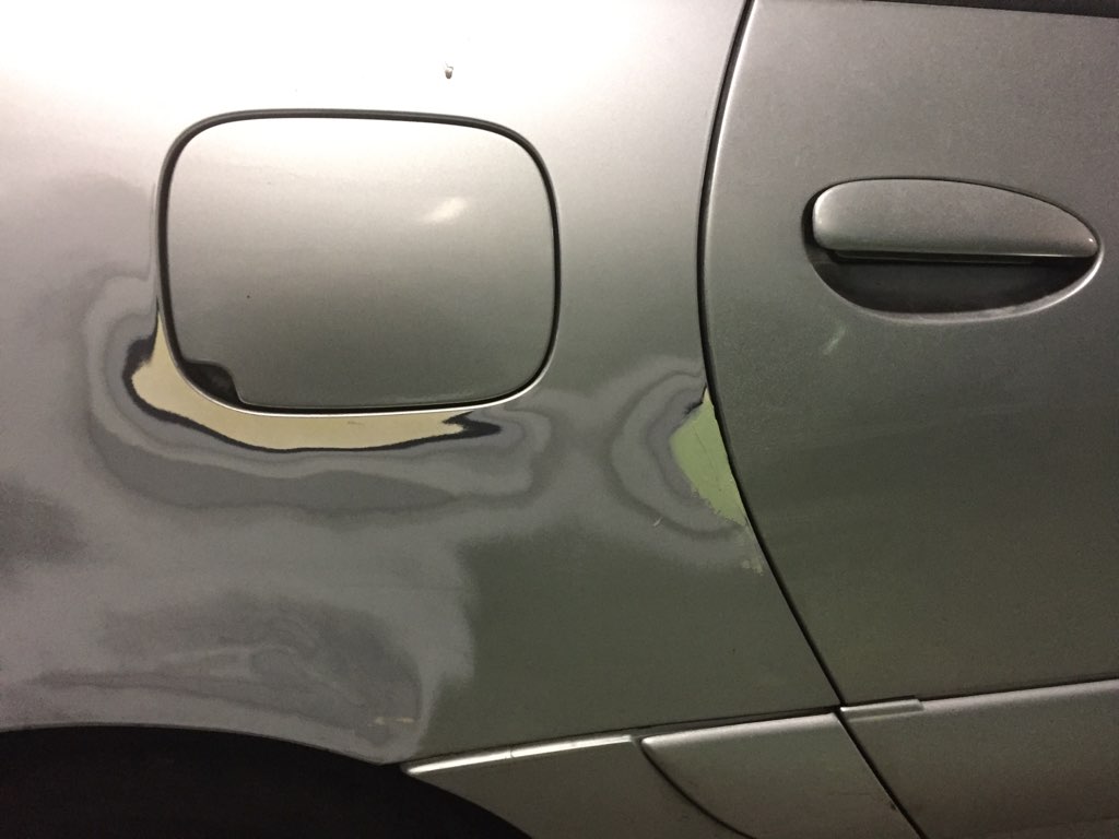

- Messages : 7068
remise en etat de ce gros probleme
plus peinture des 2 retros

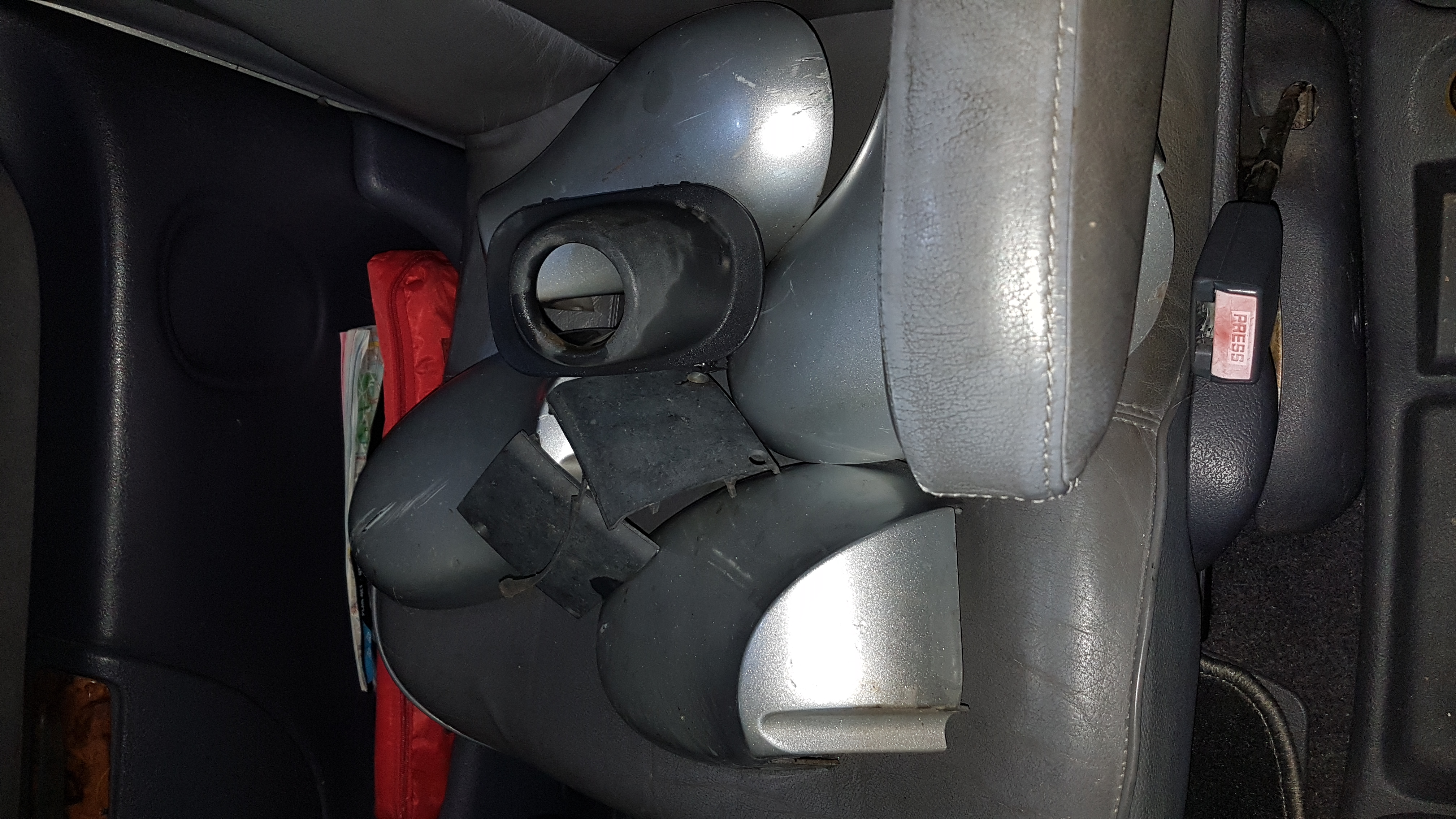

- Messages : 7068
il était en stand bye suite à un problème de demarrage
en attendant il est en préparation pour la remise en etar
avec les coques de rétro cache anti brouillard et le cache de l attelage

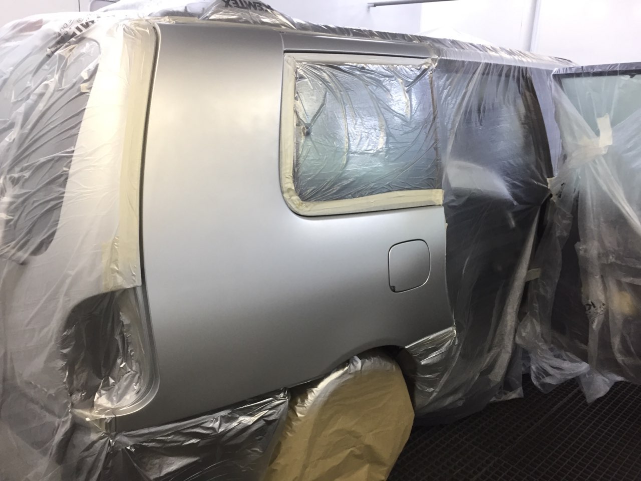

- Messages : 7068

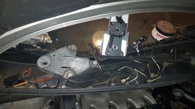

photos de la réparation
