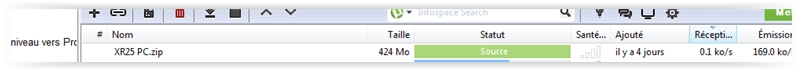

Je viens de mettre en ligne le lien torrent.
Faites une recherche avec XR25 PC0.
Edit : 5 minutes après la mise en ligne, il est déjà sur 2 sources
Je fais un essai pour mettre le lien ici mais en zip, PEC n'en veut pas.
Reédit : copier ce lien en URL.
magnet:?xt=urn:btih:0EDD2DF1E3A666D1AB4C8A80833AF8FF0B60CEA3&dn=XR25%20PC.zip&tr=udp%3a%2f%2ftracker.openbittorrent.com%3a80%2fannounce&tr=udp%3a%2f%2ftracker.opentrackr.org%3a1337%2fannounce&tr=http%3a%2f%2f37.160.47.34%3a80%2fannounce
Harry. A+

Le lien torrent est actuellement disponible sur 3 sources. Il a été téléchargé 18 fois en 2 semaines. Malheureusement, peu de gens restent en partage après l'avoir téléchargé. Mon PC au travail se verrouille automatiquement après 18 heures, sauf si je suis présent et sans travail physique. Tout le monde peut le recevoir en m'envoyant un MP.
Fichier envoyé à moulino51.

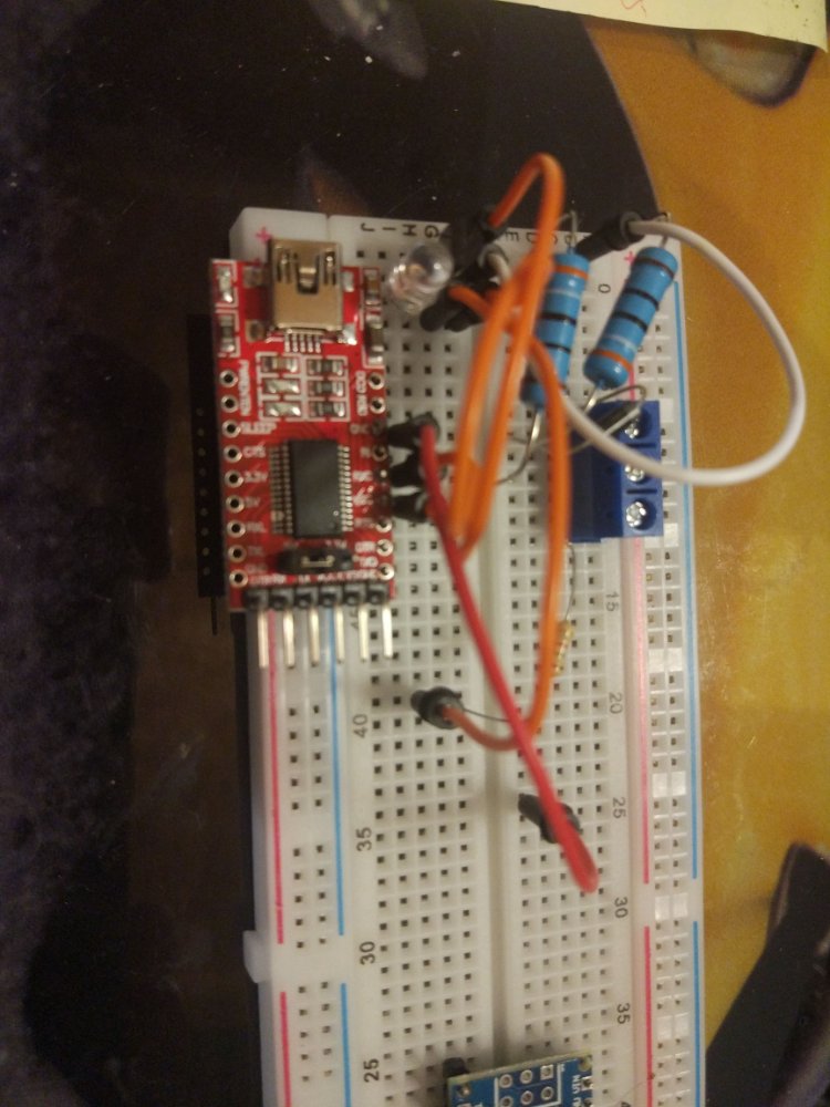

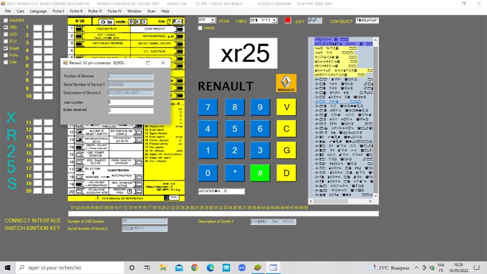

Je souhaite depuis un petit moment utiliser le soft XR25pc.
Dernièrement, j'ai réalisé le circuit en suivant une personne ayant réalisé la manip pour communiquer entre la voiture et l'ordi.
Lorsque je lance l'application, le câble est bien reconnu mais le texte est remplacé par des symboles.
Au vu des messages précédents certains ont eu le même problème et l'ont corrigé (@Troublouse si je ne me trompe pas
Quelle est la procédure pour cela ?
Je précise que je suis sous W10
Je n'ai aucune remontée de trame de la voiture. W10 n'est peut-être pas le meilleur ami pour faire ça !
Je n'ai pas non plus changer les paramètres du port USB. Est-ce une piste ?
Est-il possible de s'assurer que la voiture émet bien des trames. En le visualisant avec le multimètre sans chercher à interpréter ?
Merci pour votre aide
