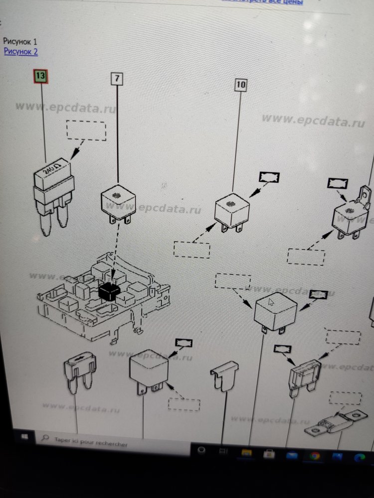

salut,
et est-ce que quelqu'un la voit dans le plan électrique? et du coup, est-elle sur la ligne du verrou?
un V sinon rien... :D
V6 pour l'espace
V8 pour le range
V2 pour les motos, V11sport, le centauro, et le 850lemans

justemment je n ai jamais pu la trouver sur les schemas.
le verrou est avec le schema de l alternateur.
Flo.

Bonjour, je confirme, après 3 ans de galères le changement de la résistance réf 8200220174 a réglé le problème sur mon espace. 4 3.5 V6. Merci au forum, Renault n'avait pas trouvé la solution....

je serai intéressé de connaitre l'emplacement ce cette résistance car malgré le changement du lecteur de carte, il me reste des non-blocages occasionnels de la colonne surtout après un long roulage et constaté cet été.
Les photos de l'époque ne sont plus accessible.
merci.

La résistance se trouve dans le boitier à fusibles du compartiment moteur. Figure 13 dans le schéma joint.
