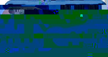

Et pour ceux qui on des doutes sur la position de la pige vilebrequin , il existe un marquage sur la boite de vitesse a faire correspondre avec le volant moteur
Pour le verrouillage avant c'est ce genre de cale que je parle

grostoto a écrit :Pas mal...
Un lien stp ?
https://www.toolatelier.com/fr-FR/bloc- ... gJ9xPD_BwE
Les autres modeles ne passe pas sur le f4r de l'espace car il y a un flasque sur la poulie d'arbre came (celle a coté du dephaseur)
rs1-calage-groupe-n-sans-enlever-la-courroie-clio-rs-concept-courroie-distribution-clio-3.jpg
Flasque visible sur la gauche

ps: pas mal ton truc du l'ecrou dans la tète 6 pans, pratique quand on a pas la bonne clef allen (pas très courante).
merci pour le lien, je commande, et je controle cela aux petits oignons, et je reviens vous dire.
sur le principe, tu le sert avec les piges en place et courroie tendu.
Re: Transition E85
Posté : 30 oct. 2017, 12:39
par falcon60
Oui pige aac et pige vilebrequin en place avec le bloqueur en place car la poulie dephaseur se sert relativement fort
