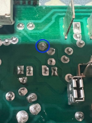

Problème de fermeture centralisé résolu en ressoudant la pastille du "Grand relais" du BFR
Mes remarques:
- Opération assez simple mais qui nécessite de la rigueur et précaution pour ne pas casser/abimer les clips des éléments environnants du TDB.
le problème avec Espace est démonter sans casser. Je me retrouve souvent à devoir remplacer ces éléments - Cassant par l'age ou le poids du véhicule qui ne permet de le lever facilement (pas de pont ni de fosse).
Par exemple: Capteur de FAP lors du démontage berceau pour silentbloc barre stab//Clips panneau de porte
et j'en passe...
- Une défaillance de soudure est difficilement visible même avec une loupe donc il vaut mieux savoir laquelle observée.
- Avoir un bon fer à souder
- Identification de la soudure pressentie défectueuse viewtopic.php?p=484782#p484782
Détail de la soudure défectueuse:
Identification pastille défectueuse
