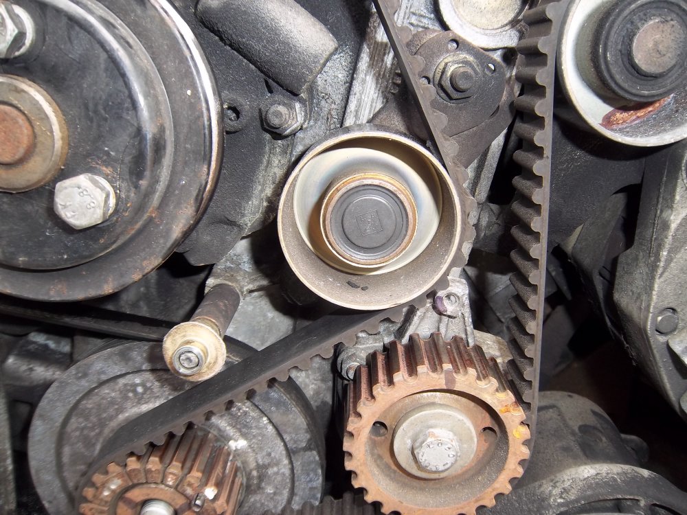

Pour ta distri, est-ce que tu prévois d'utiliser un kit tendeur de série 1 avec le ressort ou celui plus "moderne" pour les séries 2 avec le tendeur manuel?
Sur le mien ça a été changé avec un kit de 2, mais j'ai pu trouver un ressort de tendeur de série 1 pour la prochaine fois... ça me semble beaucoup plus simple d'effectuer la tension correcte avec le ressort. Apparemment il faut juste un peu "arranger" le trou pour passer le ressort dans les pompes à eau (sur celle que j'ai monté le trou est présent dans le moulage alu mais vraiment pas bien fait car on sent que plus personne ne monte les tendeurs à ressorts)
Bon je suis une quiche en tension de courroies, alors j'y vois un intérêt certain :wink:
L'inconvénient c'est qu'on ne peut plus toucher à la pompe à eau séparément si on utilise le tendeur de distri à ressort.

Je pense que la qualité de la courroie est très importante.
Renault préconise Gates.
Il m'est arrivé de démonter une courroie provenant d'un site en ligne bien connu,
o,,,,o, les dents pouvaient s'arracher à la main, c'était visiblement de la contrefaçon.
Un vendeur A,,,,D,,,, me disait qu'il existe des courroies renforcées, même pour le j8s.

+1 : ne pas prendre la moins chere ! change aussi les galets (1 tendeur + 1 libre avec 2 petits pieds de biche pour le sortir car il est rentré en force)
Pour la tension ,toujours fait au pif ( env 1 cm de débattement) mais une fois,j ai du la redétendre un peu car elle ronflait a chaud ...
a+ et bon courage

pour la tension , il faut pouvoir faire presque un quart de tour en vrillant la courroie .
Messages : 8811
Re: [EAime] Remise en forme Espace "2" 2.1 Dtv "Alizé" 1997
rien de bien fiable vos tensions empirique.. et vu que la tension conditionne la durée directement la durée de vie de la courroie et des galets, il me parait primordiale dans un chgt de courroie de régler correctement la tension, de manière fiable.
et le 1/4 de tour ou autre cm de battement ne sont pas des mesures fiables et répétables, dans le sens il dépend de la force de celui qui fait la mesure... :lol:
rien ne remplace un tensiometre
je ne pense pas que les sites de pièce auto ont avantage à vendre des pièces de contrefaçon...
par contre, si on achète le 1er prix bas de gamme, alors on aura ce qu'on achète.
mais si on achète une marque connu (gate par exemple, il y en a d'autres), alors on aura la même que chez le revendeur local.

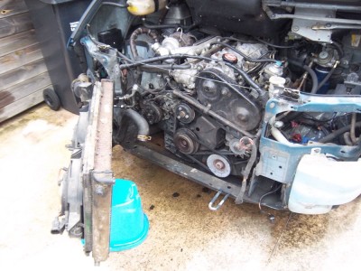

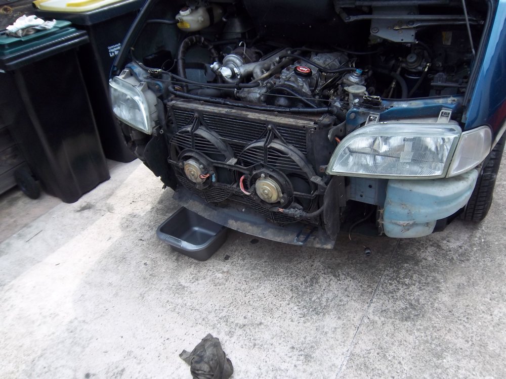

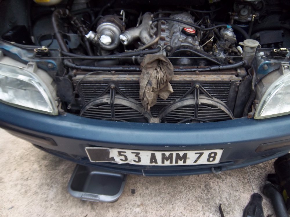

Bon,
Début des hostilités ce matin !

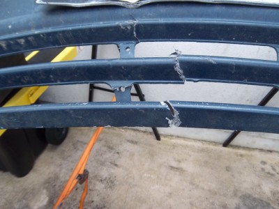

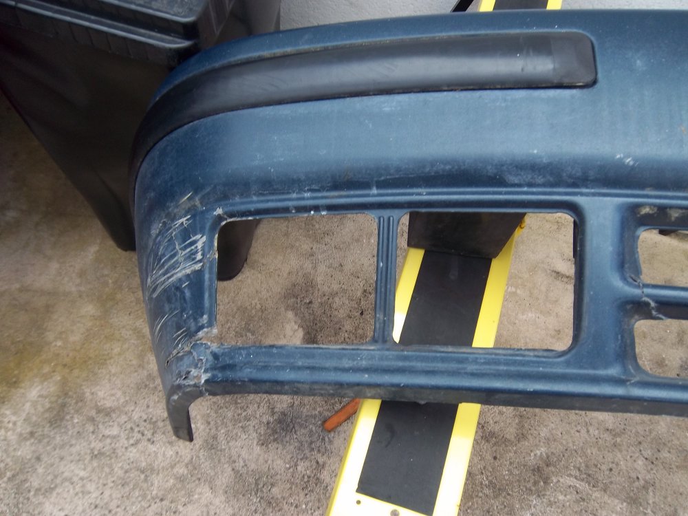

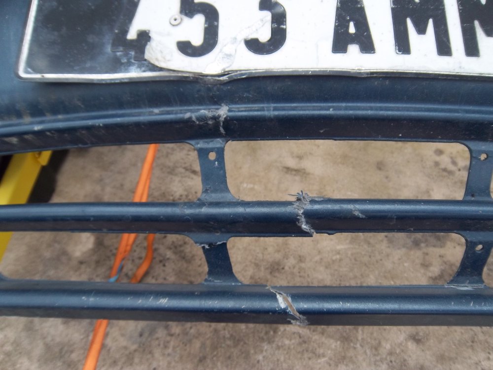

Démontage calandre, pare-choc (il a fallu virer un tas d'accessoires autour, mais il est venu sans autre dégât qu'un boulon cassé dans la ferrure).

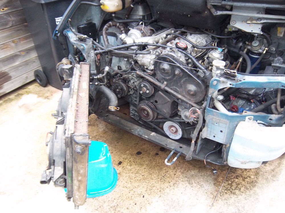

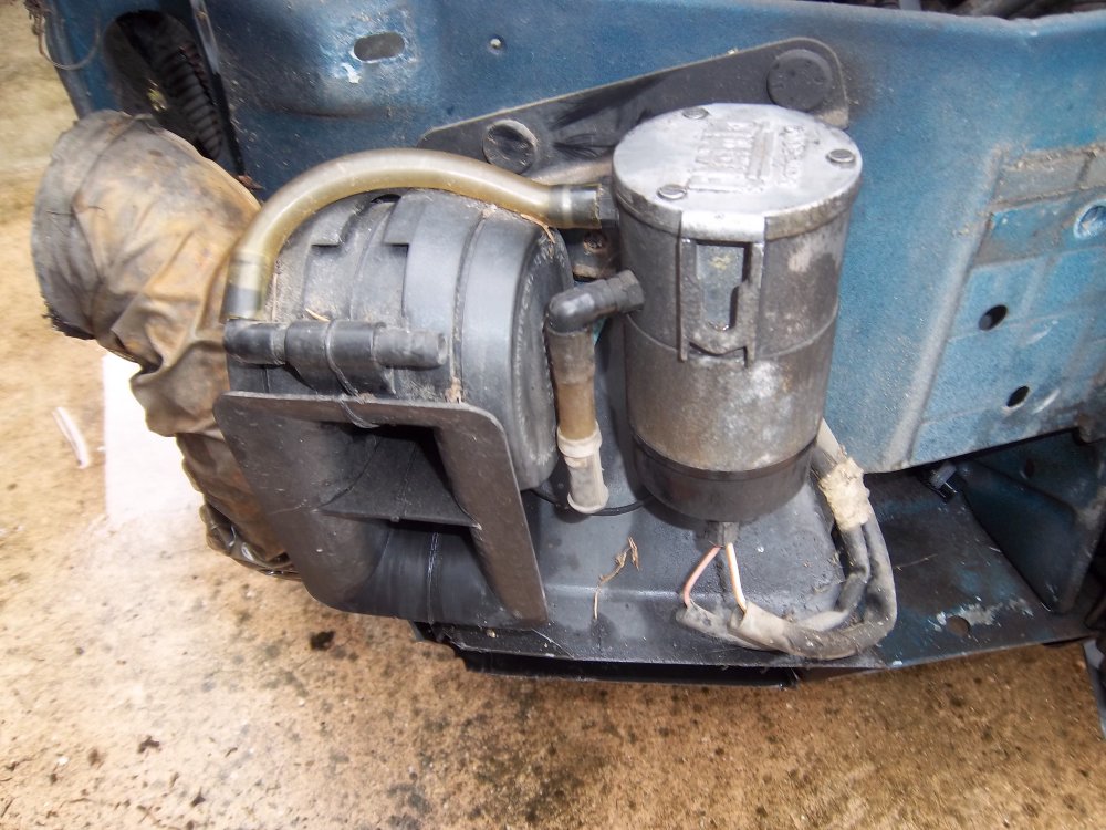

Retrait des optiques, filtre à air et autres durites alimentant le turbo et l'intercooler.
Retrait du radiateur, mis de côté, sans retirer les durites de clim, nettoyage en grand du circuit de refroidissement !
Ca devait faire un bout de temps qu'il n'avait pas été changé !! :lol: :lol: :lol: :lol:

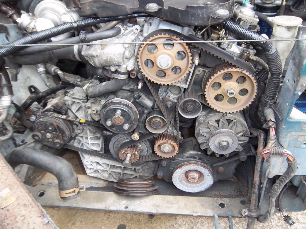

Difficultés pour retirer la courroie de D.A., impossible de basculer l'ensemble Alternateur/pompe D.A.... On verra pour le remontage (ce sera à l'arrache, avec tournevis en levier...)
Grosse bagarre de 6 heures pour dégager le boulon de la Damper, totalement grippé. :evil: :evil:
Dégrippant, clé pipe, masse, pétard...... Le boulon est quand même venu à 17:00 ! Il était temps, car j'ai cassé la douille de 22 !!! :(

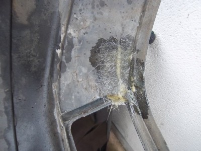

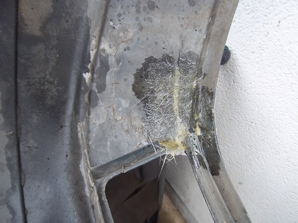

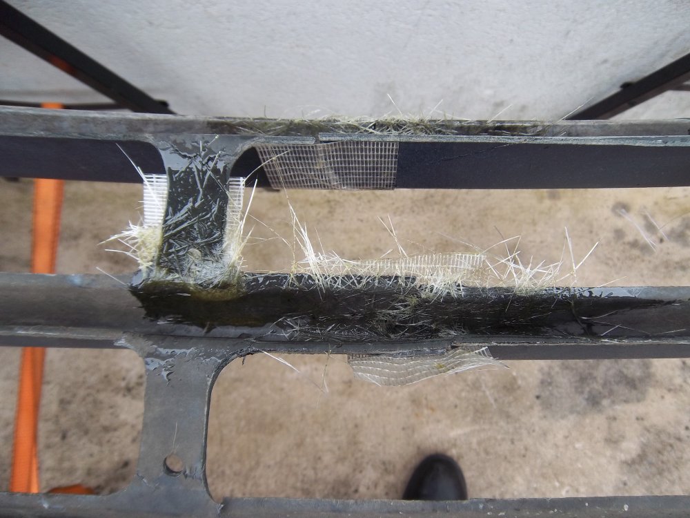

En rentrant, atelier pare-choc, réparation du pare-choc avec fibre de verre et résine de polyester.
Il bien plus rigide à présent, et demain, ponçage et attente de la peinture qui doit arriver.
Il faudra recoller les cadres d'antibrouillard, et nettoyer tout cela.

Pare-choc tombé !
Pare-choc tombé !

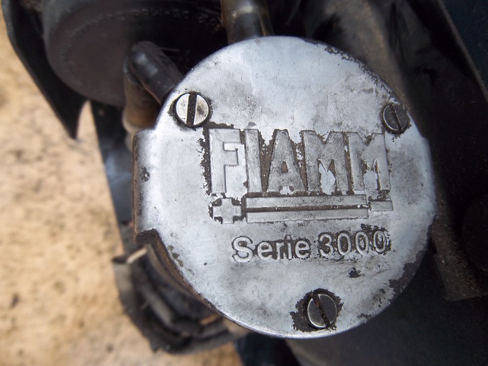

Pour Sigma (le klaxon)
Le compresseur
Le compresseur
Sortie du radiateur
Sortie du radiateur
L'état du Pare-choc, pas joli-joli !
Réparation avec fibre de verre et résine de polyester

Avez vous aussi une écope sous les ventilos, comme sur la photo 2 ?
Messages : 20213
Oui.
L'air qui rentre sous le pare-chocs est orienté vers les radiateurs.
Même circuit que sur mon ancien V6. :wink:
Messages : 8811
vachement bien conçu la courroie de clim la dessus.. tu as interets à ne pas oublier de la changer.. sinon tu redéposes la distrib quand elle pète.... du grand renault.
ce que je préfère, c'est le repère sur le pignon de vilo... reporté sur la poulie derriere.. au moins le repère ne risque pas de bouger, même si le vilo tourne... j'espère que tu vas en faire un autre, sinon tu vas droit à la casse.
