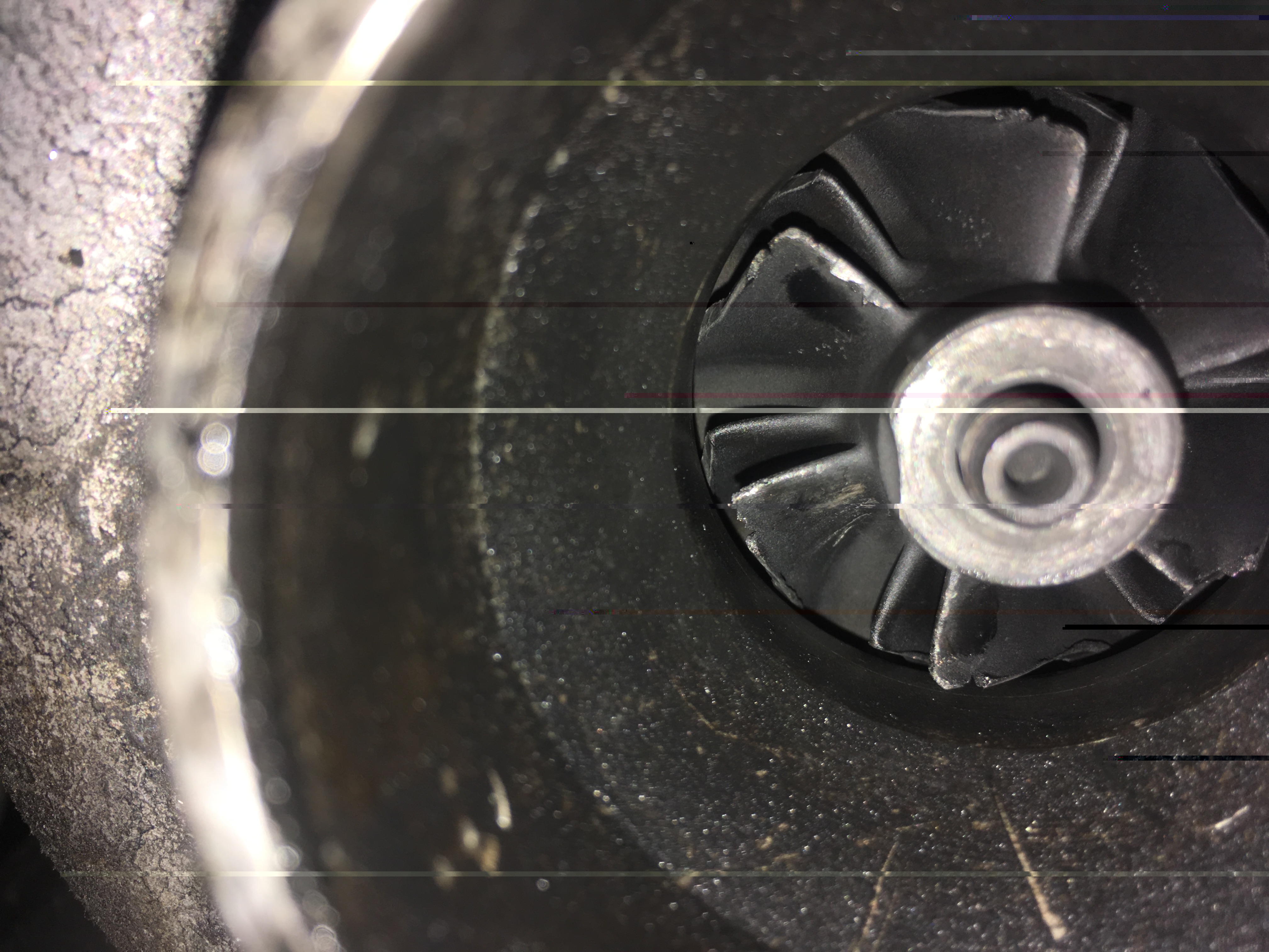

Marcher, il marche... mais yaplu de turbo
L'ecrou qui tient la soufflette s'est fait la male ...
Dans les pieces que tu m'as donné, il y a bien un turbo d'avance, mais il a trop de jeu latteral : donc HS...

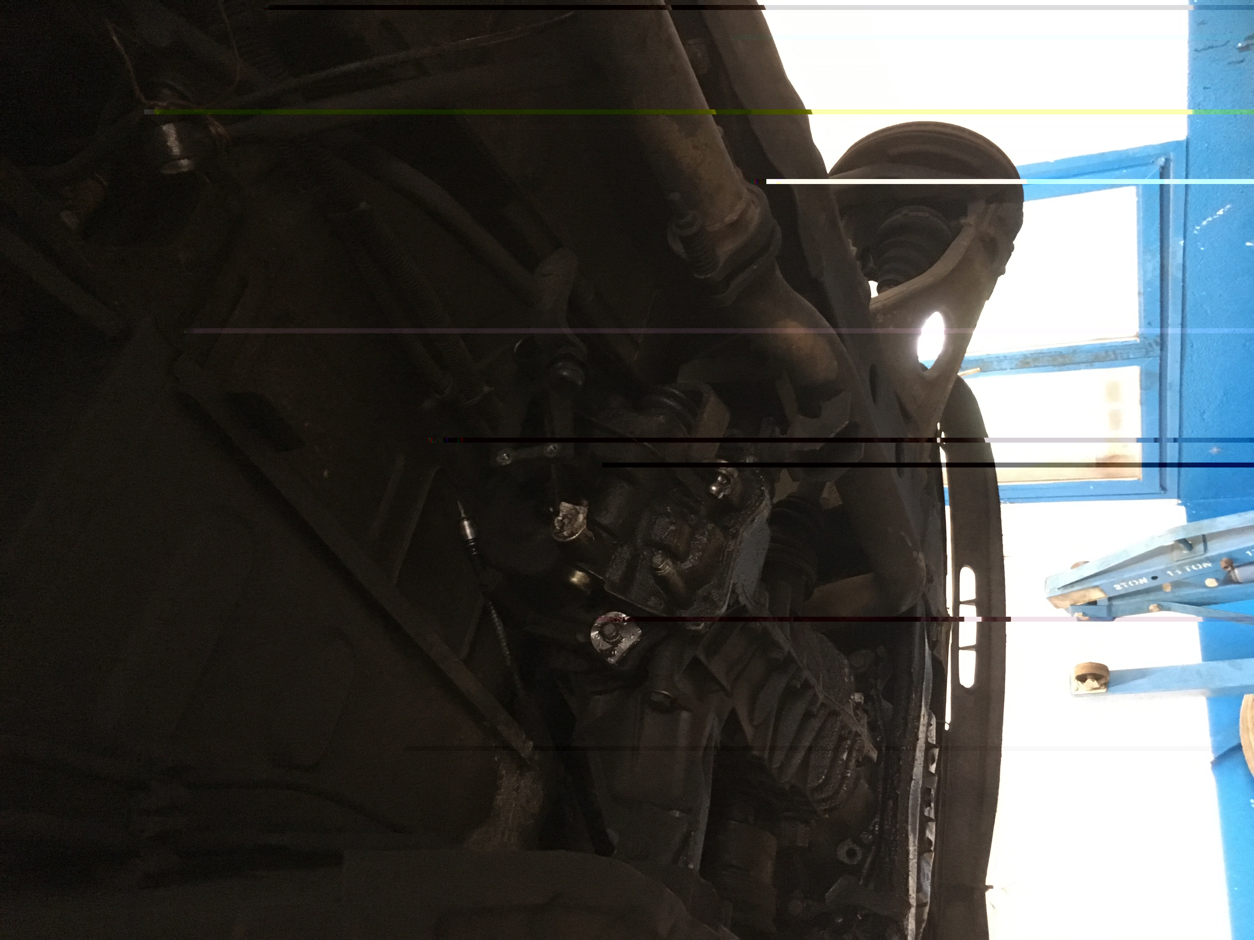

En plein dedans :
Avec l'aide de Geoffrey (SpaceII 34)

Ben steu boate elle est mise !!
Dernier boulon vissé a 19h !
Le gros gag ??
Ben c'est que l'embrayage en place n'avait rien (hormis une grosse usure !)
C'est le cable qui a peté sous la pedale ...
De toute façons, je voulais changer la boite (roulement HS) donc, c'est fait !!
Desolé, pas d'autres photos : on n'a pas fait de pauses ...!

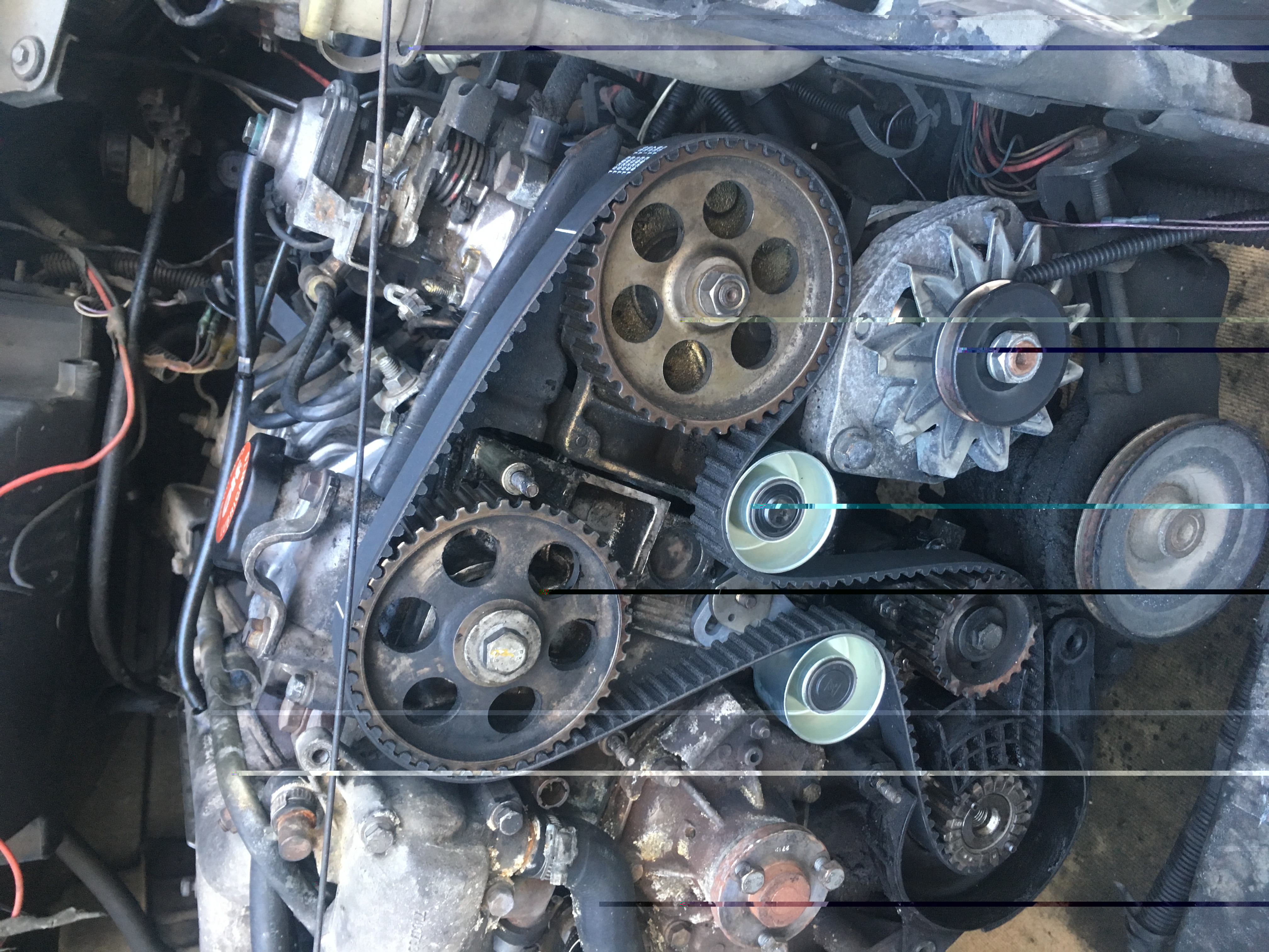

Aujourd'hui, pose de la distrib' :
