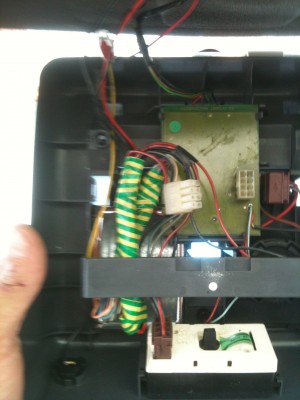

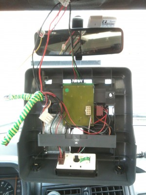

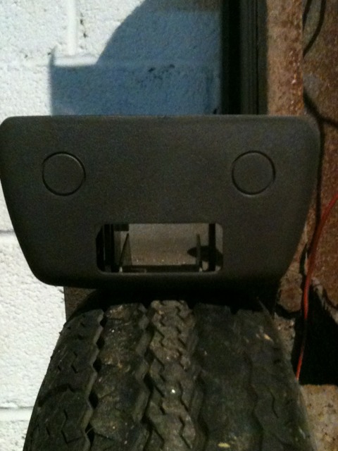

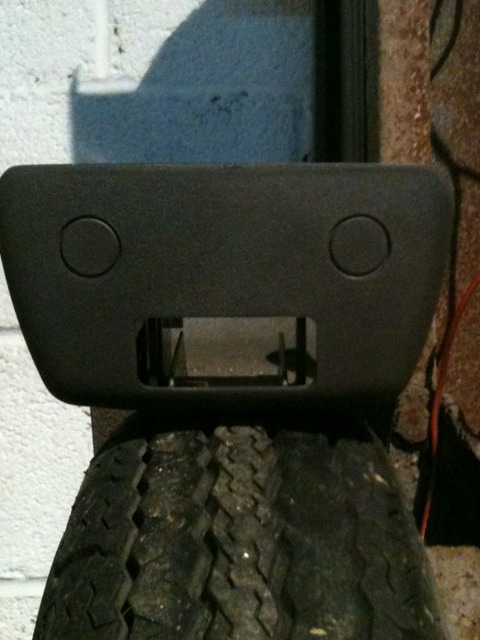

Voilà les photos de mon montage du plafonnier à la place du bloc du tout simple d'ouverture des portes.
Commencer par retirer le plip en tirant dessus pour le déconnecter.
Ensuite,il y a deux vis pour démonter la coque.
Démonter la lampe côté chauffeur pour faire le repiquage des lampes pour l'allumage direct et ouverture des portes.
Repiquage sur lampe
Repiquage sur lampe

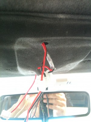

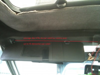

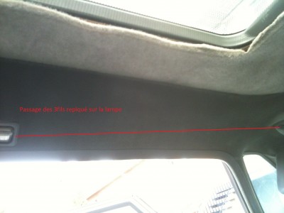

Il va falloir tirer trois câble jusqu'au point entre la porte et le pare-soleil.Le mieux est d'utiliser un tire-câble ou un fil de 1,5 mm2.
Câble dessus porte
Câble dessus porte
Sinon vous en passez que deux et reprenez la masse sur la partie en fer où il y a le passage d'antenne.

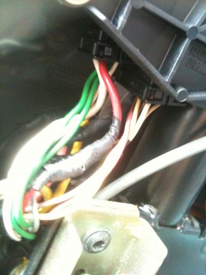

Ensuite,pour l'allumage de l'horloge après contact,il faut passer un câble de sous le volant au pare-soleil.
Passage câble pour horloge
Il faut démonter la partie plastique du rétro et passer sous la moquette le long du custode.
Pour le branchement du câble pour l'horloge,je l'ai re-piqué sur le jaune le plus bas sous volant.
Branchement sur jaune le plus bas sous volant
Une fois les trois ou quatre câbles arriveé au pare-soleil,passer le tire-câble jusqu'au point central.
Passage des trois ou quatre fils

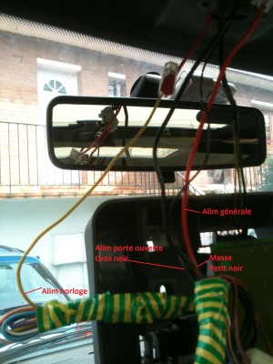

Arrivé au milieu
Point central
Point central
Bon,le plus chiant est fait... :mrgreen:

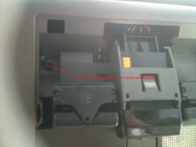

On va repérer les câbles qu'il nous faut dans le plafonnier pour les brancher ensuite.
Le jaune= Alim horloge après contact
Gros noir= Alim ouverture des portes= N1 sur la lampe chauffeur
Petit noir= Masse= N3 sur la lampe ou mettre une vis dans le fer
Rouge= Alim= N2 sur la lampe chauffeur
Branchements
Branchements
Branchements
Branchements

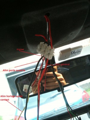

Comme on a pas beaucoup de place dans le plafonnier,on va attacher tous les câbles ensemble.
Attacher les câbles ensemble
Ensuite,il faut les ranger pour pouvoir mettre le plafonnier.
Rangement des câbles

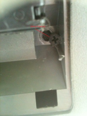

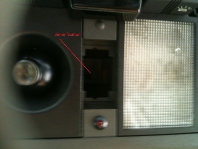

Pour les fixations,je n'ai mis que deux vis sur les trois.
Vis gauche
Vis gauche
Vis droite
Vis droite
Je n'ai pas mis la vis centrale de peur de traverser le toit... :lol:
Vis centrale
Vis centrale

ÉDIT: Je ne sais pas si c'est assez complet pour mettre dans les tutos du II,à voir avec un de nos modos :mrgreen:

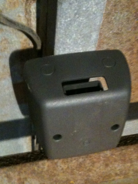

Voilà celui qui était monté d'origine pour ceux qui n'avait pas l'option plafonnier:

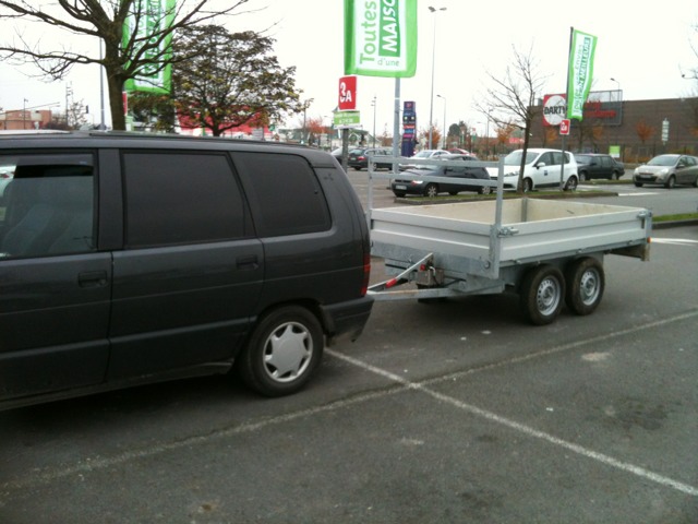

Voilà la remorque,mais elle a un petit soucis je crois.
Je dis "je crois" car j'en ai jamais eu une aussi grande...:lol:
En fait arriver à 90 km/h elle me fait trembler toute la voiture alors quel est vide.....:shock:
Est-ce normal :?: :?:
Je vais la templier et on je vous dirai une foi chargé.
