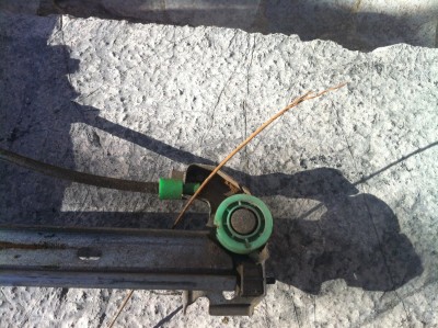

Salut a tous !
Ce matin, beau soleil !
Je decide donc de bricoler sur mon camion !
D'abord le leve vitre passager qui ne fonctionne plus apres un bruit bizarre comme si on ecrasait des miettes... :shock:
Je demonte le panneau de portiere et voila pourquoi ça ne marchait plus:
Donc demontage sur le rouge et remontage sur le blanc apres adaptation du faisceau !
Youpi ça marche !
Ensuite, coté chauffeur, c'est la centralisation qui deconne !
Depose du panneau, test du moteur laissé par Orval... : ça fonctionne !
Echange des moteurs : ça remarche ! Encore youpi !!!
2 reparations gratuites !!!
Environ 2/300€ d'economie par rapport a un garage !!!
Trop cool d'avoir du stock !
