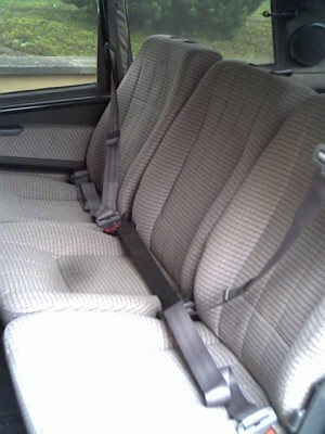

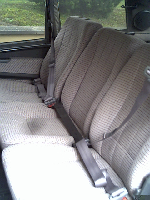

Oui, sur le siège auto de ma fille, qui a ses propres ceintures, c'est bon, effectivement, une sangle et on en parle plus.
Par contre mon fils est maintenant sur un groupe 3 qui est maintenu par la ceinture 3 points. Je pourrais faire tenir le dossier par une sangle de la même manière mais mon fils ne serait tenu que par la ventrale. Pas terrible.

Voir avec Troublouse si il garde les ceintures 3 points de mon ex Quadra . ( sièges D et G de la 1° rangée )
Je peux encore fournir les ceintures origines

Ce sont des 3 points origine Renault pour Espace .

Des ceintures d’espace 2 me paraissent adaptable !
Il faut ,par contre, les 2 points d’ancrage sur les sieges !

:idea: il est possible de mettre en 3 points sur le phase 1. c'est prévu à l'origine pour les caisses "export" : en Allemagne les Espace 1 sont en 3 points arrière à gauche et droite à chaque rangée. le logement pour la visserie est prévu sous le tissu.
le kit camping car a d'ailleurs une patte pour se fixer à l'arrière au-dessus des baffles :idea:
MAIS, c'est sans enrouleur, de type réglable en coulissant les ceintures. il suffit de reprendre les parties femelles de sièges arrière qui se montent à gauche ou à droite du siège.
