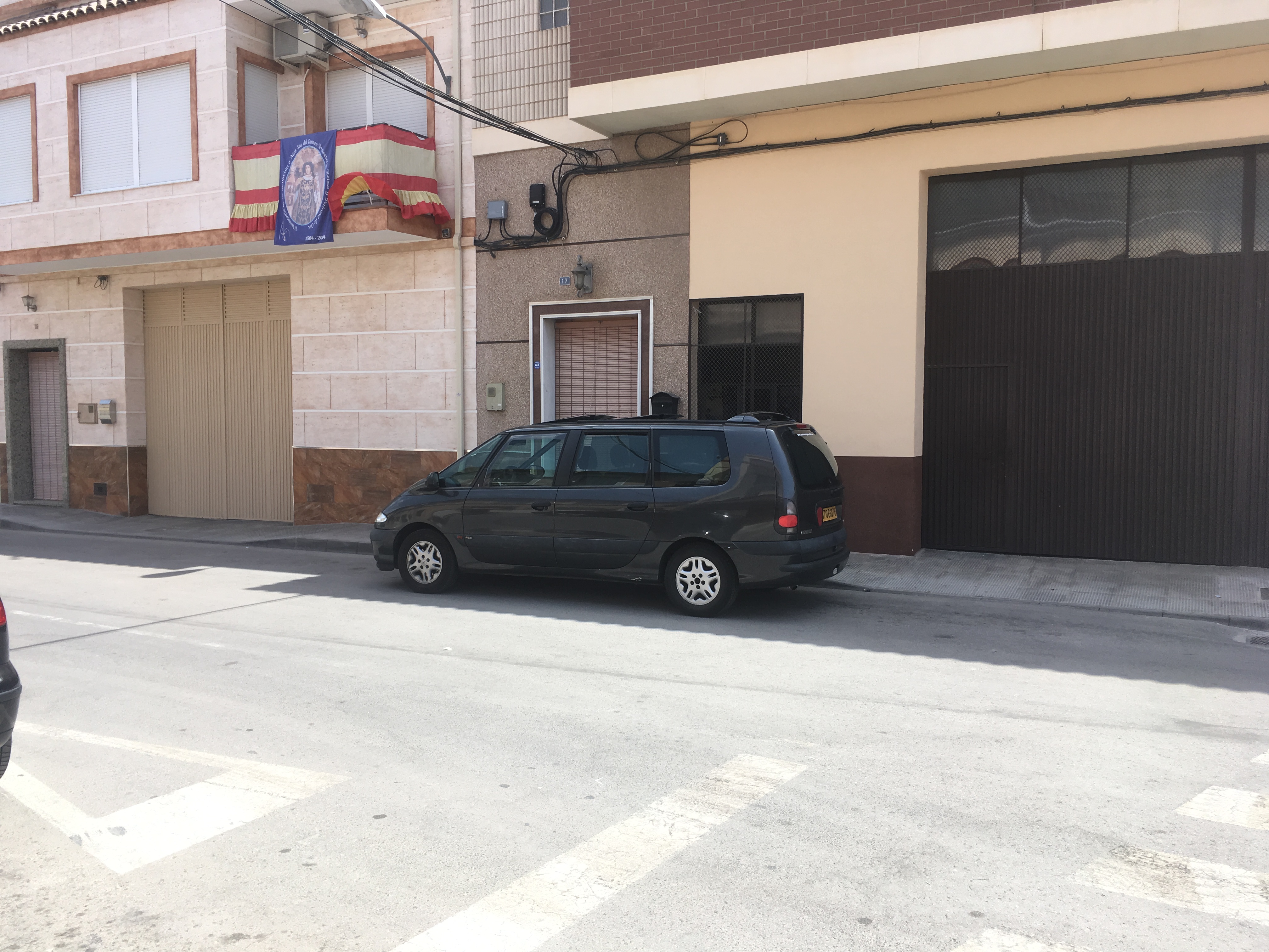

Pluto a l'ombre ...
Pluto a l'ombre ...
Salut a todos !
Par flemme ,j'ai deposé mon Pluto chez un garagiste local...
il a tenté une recharge de clim,mais c'est percé quelque part !
Je lui ai demandé de me changer la courroie accessoire (fournie) mais hier soir il m'a fait savoir que ce n'etait pas le bon modele ...????
C'est pourtant une PK1950...
