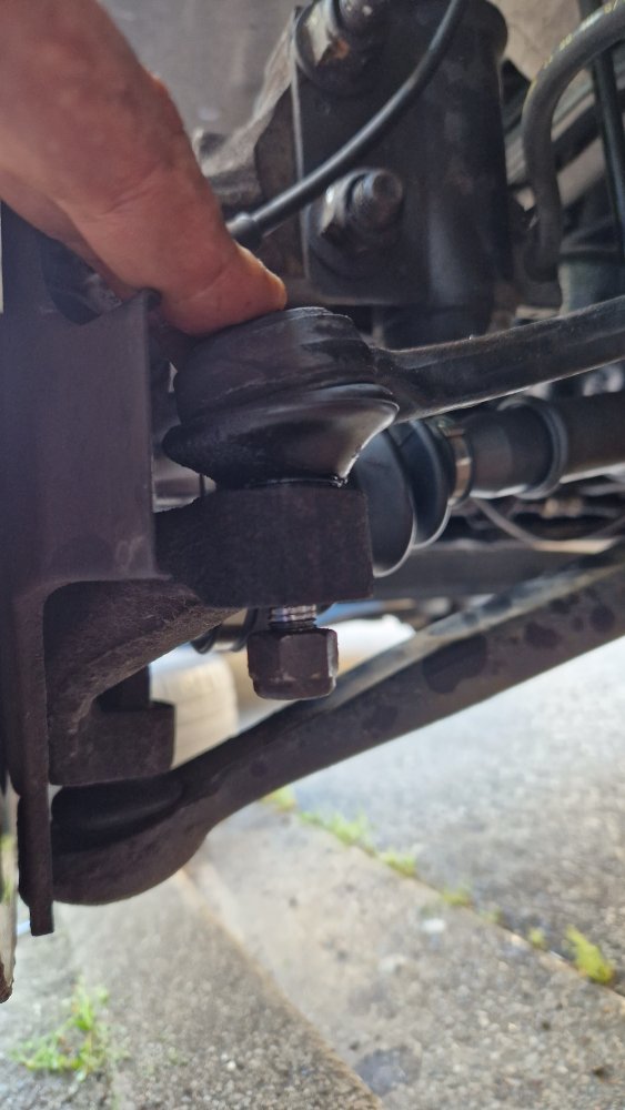

Alors verdict...
Ca aurait pu être encore plus simple.
Je démonte l'écrou de biellette de direction et je le remet pour taper dessus et la biellette sort nickel.
Ensuite je retire les deux boulons sur la suspension.
L'écrou de cardan.
Les trois vis sur la boîte.
En tordant le tout, ca sort.
Ensuite impossible de dévisser (ou visser) ce foutu écrou de biellette de direction. Le goujon tourne en même temps que l'écrou.
Finalement j'aurais pas du y toucher car j'ai sorti le cardan alors que la biellette était toujours engagée.
Je crois que je suis bon pour couper le goujon de biellette et changer la rotule de direction.
NB : avant de commander. je vais essayer de casser l'écrou, passer un coups de filière sur le goujon et mettre un écrou neuf. Si ca sert fort, je laisse. Si non je remplace la biellette.
Espace 3 de 2000 2l 16s 75Mkm en 2009 et 170Mkm en 2020 JEON05 moteur F4R.
Messages : 20386
Re: Problème (boite) Renault Espace 3
En principe, tu as une empreinte pour une clé de 7 ou 8, à l'extrêmité.
Elle te sert de maintien.
Là, l'écrou est trop sorti.
Si tu as une pince étau, tu "verrouilles" la partie supérieure.
