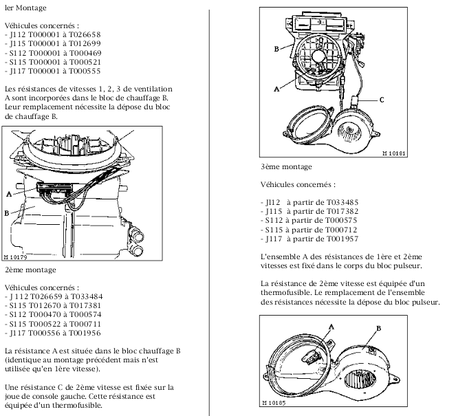

pour la ventilation habitacle il me semble que le coup du ventilo qui tourne au ralenti en position zéro c'est uniquement sur les 2 ph2.
Possible que tu aies un souci au niveau de la commande?

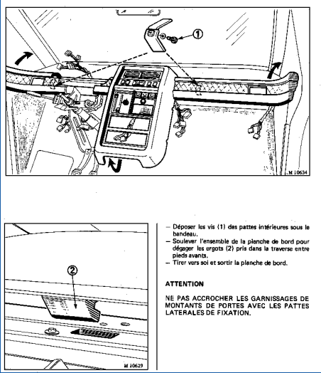

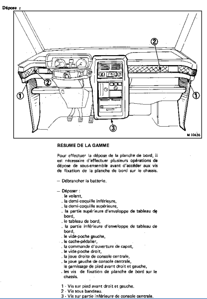

Pour la dépose du TBD:
Ces démontages complexes, quand on a le nez dedans on pense s'en souvenir éternellement 8)
Mais la vérité c'est qu'on oublie quand même pas mal de trucs au fil du temps, et heureusement sinon le cerveau serait trop surchargé.
Au passage, détail du pulseur d'air:

Baccaronze
Messages : 855
Re: Espace 2.1 TD '90 ( pb jauge a essence mars2025)
Un peu plus détaillé que ma pauvre RTA.
Malgré tout, j'aurais espéré pouvoir juste enlever la partie grise foncé, en enlevant un minimum de trucs...
Se farcir une planche de bord complète pour une ventil, alors que je commence a me servir de la bagnole, ca va être non :lol:
Pour l'instant ca remarche, on verra...

bah je t'ai mis la totale pour la dépose... pas sûr que tu aies besoin de tomber tout ça.
