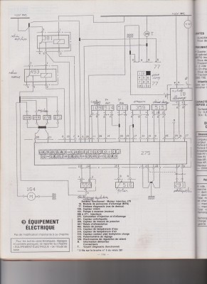

Ceci est tiré de la RTA 11181(709) page 95 et 114.

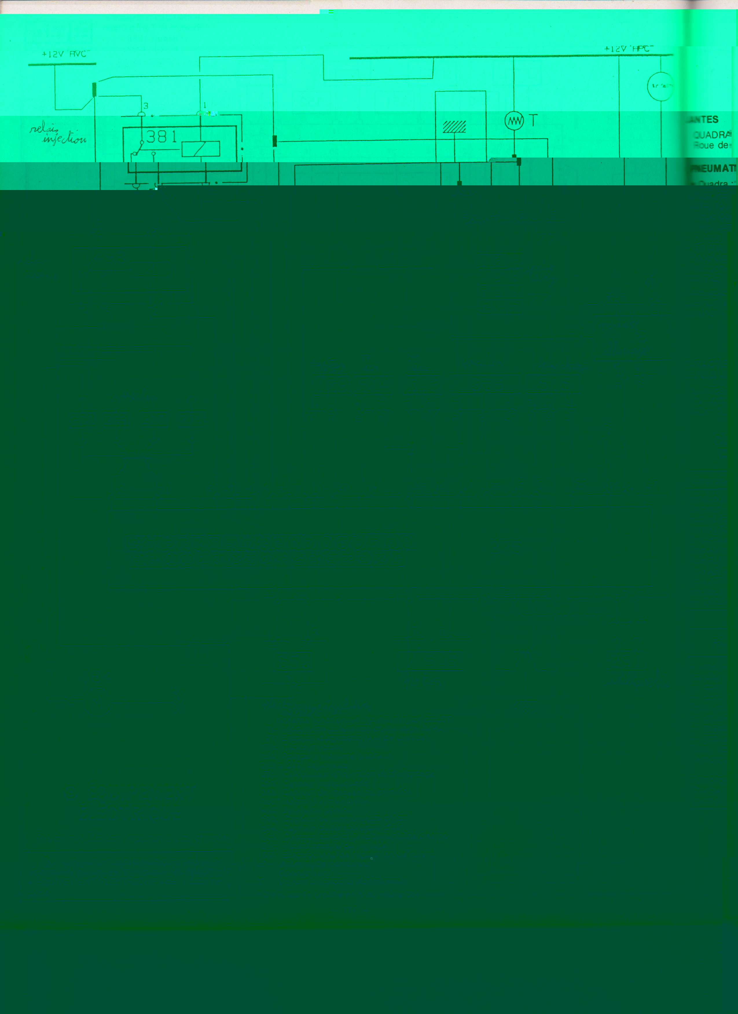

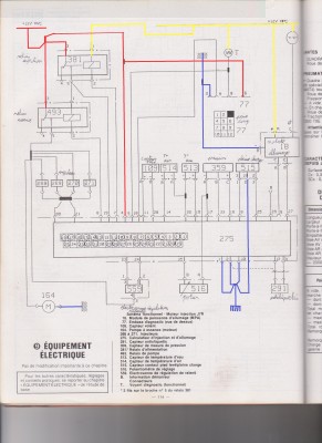

Analyse:
Quand on met le contact, on applique un +APC sur le module d'allumage HT et sur la borne 1 de la bobine du relais injection381
ce plus alimente aussi le voyant défaut mais son moins est commandé par le calculateur d'injection.
Le calculateur d'injection envoie et reçoit ses infos par des moins.
Le moins sur la borne2 de la bobine 381 vient du calculo.
Quand le relais381 est alimenté, son contact en borne 3 étant alimenté par un +AVC (permanent), un plus se retrouve à la borne 5 de ce relais et alimente la borne 1 du relais pompe essence493, il en résulte la fermeture du relais493, le moins venant du calculo.
Le contact du relais493 étant alimenté en borne 3 par un +AVC (permanent), un plus sort en borne 5 et vient alimenter les injecteurs en +(le moins étant commandé en borne 20 et 21 du calculo).
Ce même plus alimente aussi la pompe à essence et l'électrovanne de régulation de ralenti(les commandes de celle-ci se faisant par le moins venant des bornes 23 et 24 du calculo).
Je sais que ça parait compliqué au premier abord, mais c'est juste une question d'analyse.La solution est d'imprimer le schéma, de repasser tous les + APC en jaune, les +AVC en rouge, les masses en bleu. tu y verras de suite plus clair, je fais ça sur tous mes schémas par habitude, après je prends d'autres couleurs pour les circuits (les commandes, les puissances, etc...).
Le brochage des relais:
Pour rappel:
Tu dois trouver un +AVC(permanent) sur les bornes 3 des relais, il s'agit de l'alimentation des contacts.
Tu dois trouver un moins sur les bornes 2 des relais, il s'agit des moins bobines venant du calculo.
Tu dois trouver un +APC sur la borne 1 d'un des relais, après avoir mis le contact il s'agit du relais injection381 qui lui-même va alimenter le relais pompe essence493.
Ne cherches pas de problème ailleurs si ces relais grésillent, c'est encore à cause d'un problème de connectique, il faudra trouver le défaut, soit un +AVC, soit un plus APC, soit la masse venant du calculo.
Il y a des connecteurs sous les relais, ouvres-les plusieurs fois et nettoies-les au KF contact.
Pour contrôler les fils venant aux connecteurs des relais, tu peux piquer l'isolant avec une aiguille.
Pour déterminer quel relais fait quoi, tu shuntes les bornes 3 et 5 d'un connecteur de relais, si le deuxième relais se colle et la PE tourne, le premier est celui de l'injection381 et le deuxième celui de la pompe essence493, si le deuxième relais ne se colle pas et que la pompe essence tourne, c'est que tu viens de shunter le connecteur du relais PE493.
En espérant faire avancer le schmilblick.

Je remets le schéma coloré:

1/ Si je teste la borne 3 de mes relais je dois trouver mon + permanent (soit grosso modo 12v) ?
(fiche rouge du testeur sur la borne 3 et fiche noire sur le - batterie, par exemple)
2/ Pour le - borne 2, je fais l'inverse ?
(fiche rouge sur le + batterie et fiche noire sur la borne 2 ?)
Idem je dois trouver la même valeur (ou en tout cas quelque chose de cohérent) ?
3/ Qu'entends-tu exactement par piquer l'isolant avec une aiguille ?
Le but de la manœuvre ?
4/ En pontant les relais, la voiture doit potentiellement démarrer alors ?
(c'est ce que tu voulais dire la dernière fois, si je comprend bien)
Du coup, si ça démarre bien comme ça, quelles peuvent être les pièces en cause ?
Si on peut faire une liste des pièces restantes comme panne possible, ça serait génial.
Merci encore Harry pour tout ces précieux conseils ! :D

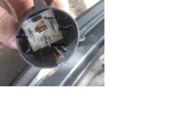

Sev06 a l' air d' avoir du mal à distinguer les bornes des relais. ça semble compliqué quand on ne s' y connais pas en électricité, mais en fait c' est simple: Il y a 2 bornes parallèles et 3 autres bornes parallèles entre elles, mais dans l' autre sens.
Les 2 premières sont les bornes de la bobine du relais (1 et 2). Les 3 autres sont celles des contacts du relais. Celle du milieu est le commun (la borne 3) les 2 autre sont les contacts à fermeture (borne 5) et à ouverture (borne 4). A ouverture signifie que quand on alimente la bobine, le contact fait passer le courant,à ouverture, c' est l' inverse: Il coupe le courant.
Dans le cas présent, seul le contact à fermeture est utilisé.
Pour le repérer, il suffit de donner un coup de test de continuité entre la borne 3 une de 2 autres, avec le testeur. S' il sonne, on est entre 3 et 4. S' il ne sonne pas, on est entre 3 et 5 (toujours vérifier si l' autre borne est bien la 4, au cas ou on aurait mal positionné les pointes de touche).
Quand Sev mesure la tension envoyée aux injecteurs, le fait qu' elle varie rapidement indique que c' est le relais qui alimente aussi la pompe à essence, qui claque. Donc, sa bobine est mal alimentée, soit parce que le contact du relais d' injection est hs et conduit mal le courant, soit qu' il y a un mauvais contact sur les bornes du boitier d' injection ou/et un mauvais contact au niveau du connecteur (R28 sur le schéma Renault, il ne figure pas sur le schéma de Harry, ceui qui causait des soucis à Bacarronze), qui relie le boitier d' injection et les relais et/ou un mauvais contact au niveau des connecteurs des relais.
Donc, comme harry, je conseille de donner un coup de bombe de nettoyant à contacts sur toutes ces bornes. Perso, je fais cela une fois par an sur tous les contacts du compartiment moteur de mes autos (modernes ou pas). Après, il y a toujours une amélioration du fonctionnement du moteur. Les contacts dans une auto sont soumis à rude épreuve: des vibrations, de forts écarts de température, l' humidité, voir à la corrosion du sel en bord de mer!

Non non, j'ai bien compris qu'elles sont-elles ;)
Vu que Harry a posté la photo juste 2 posts avant !
Par contre, dans ta description des bornes, j'ai pas l'impression que ça corresponde avec sa photo... C'est moi ou bien ?
Photo d'Harry :
Ce que je comprends de ta description :
Quel est ce fameux boitier R28 exactement ?
J'ai une question subsidiaire, la pièce posant problème se trouvera forcément en amont des relais ?
Quel est l'ordre d’alimentation du circuit ?

3) Tu peux piquer dans un fil avec une aiguille afin de réalimenter un fil, sans pour autant le sectionner ou le dénuder.
Le contacteur pleine charge/ pied levé est sur le boitier papillon. il a 3 fils:
Pied levé=contact entre 1 et 2
Pleine charge (accéléré à fond)=contact entre 2 et 3
Le 2 est normalement à la masse.
J'oubliais de donner les devoirs à réviser avant l'interro :lol: :lol: :lol:
Lire et comprendre la page 45:
https://fr.scribd.com/document/24551585 ... -6-8-1-pdf
Il n'y a pas de boitier R28 mais il y aurait un connecteur R28 (dixit cactus69), j'investigue là-dessus de mon coté.
EDIT: connecteur R28 sur diesel, voir ici:
https://www.passion-espace-club.com/view ... 25#p399588
Messages : 13566
Inscription : 10 janv. 2008, 23:37
Re: Problème démarrage.
Merci aux contributeurs de ce post très technique et bien documenté.
La colorisation des schémas facilite grandement la compréhension.
Merci à tous. :)
Messages : 2322
Inscription : 29 déc. 2011, 23:02
Message non lu par harry »
Merci Pilou29. Au boulot, je suis le seul à travailler avec du papier et des crayons de couleur quand je me les fais pas piquer par les collègues :evil: .
Tous mes schémas respectent ces couleurs et quand je câble une armoire, j'en fais autant.
j'ai la même chose sur les revues technique, les notices des appareils ménager, c'est un réflexe avec les années.
C'est comme ça que je découvre des erreurs dans les schéma des RTA (personne n'en a jamais parlé mais j'ai déjà ouvert un sujet que je complèterai avec le temps).
Pour en revenir au(x) problème(s) de Sev06, je vais aller au garage quand j'aurai le temps, pour prendre des photos de la connectique moteur des faisceaux, rien ne vaut la réalité.
