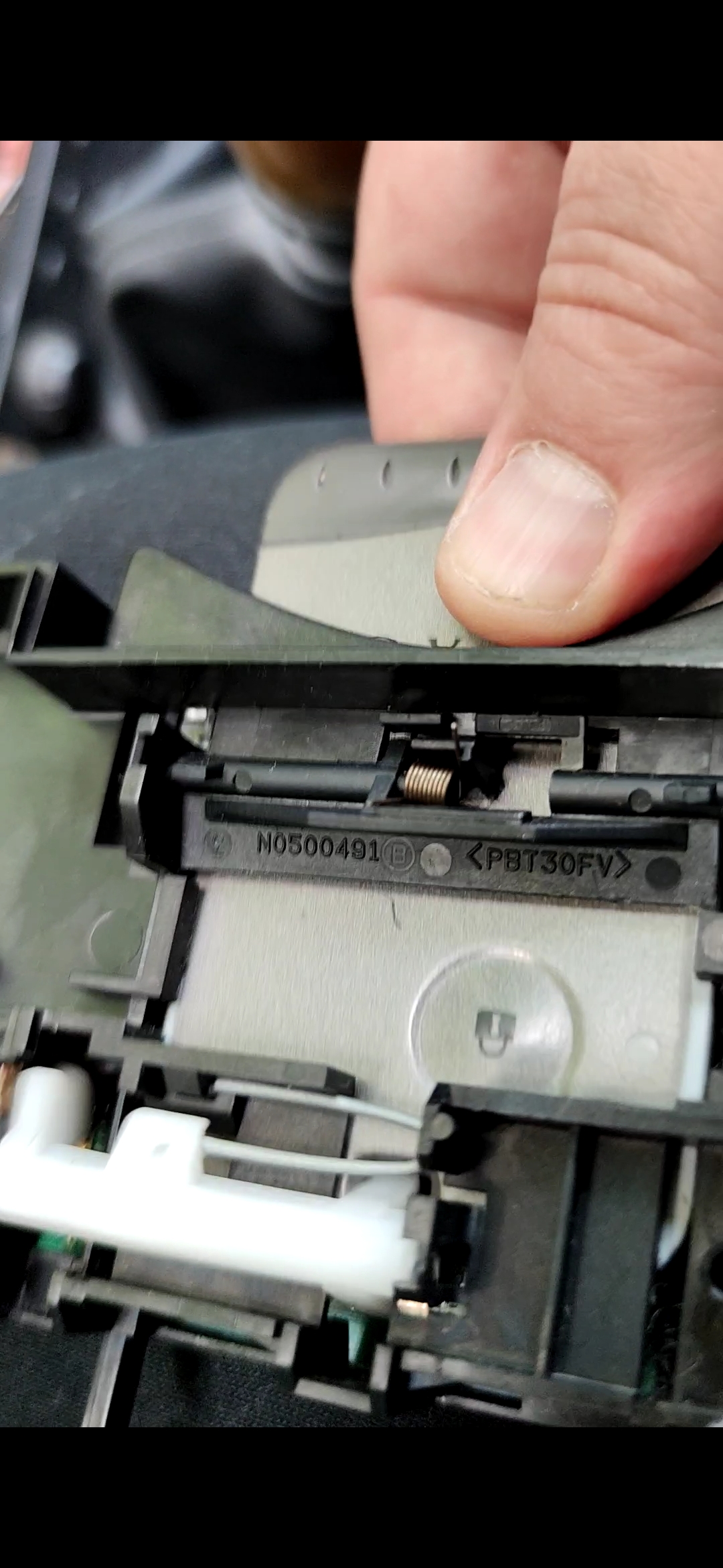

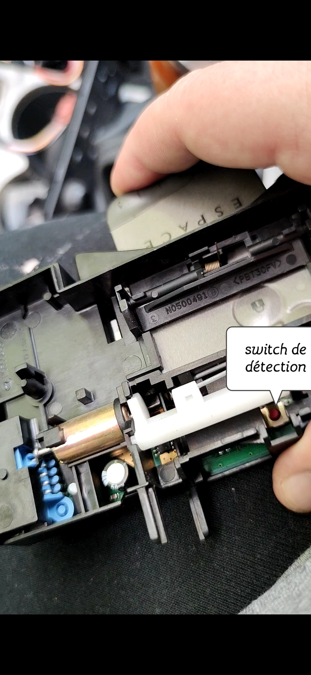

Vu que Chronopost est grave en retard pour me livrer mon lecteur de carte et que ça devenait très compliqué de démarrer, j'ai démonté mon lecteur de carte pour voir si je ne pouvais pas dépanner le mien en attendant.
Alors après démontage, analyse de la pièce :
Donc la partie en blanc est ici en position normale.
Elle sert à accueillir la carte afin de la verrouiller comme ceci :
Et la carte est détectée en appuyant sur le switch situé ici :
Dans mon cas, la pièce en plastique blanc était déjà en position verrouillée. Ce qui fait que la carte devait tant bien que mal se faufiler entre la pièce en plastique blanc et le switch de détection de la carte afin d'être détectée...
Problème résolu partiellement, sur une trentaine d'essais il a correctement fonctionné plus de 25 fois, alors qu'avant sur 5 essais il ne fonctionnait qu'une fois.
