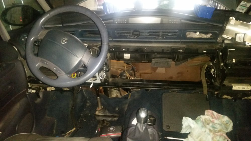

Bonjour à tous, fin de chantier pour aujourd'hui, respect à ceux qui font ça en 5h
Ce matin démontage et mise en trempage du bocal...3 bains...le 1 au dégraissant fontaine de lavage, le 2 au bicarbonate et le 3 en cours et pour la nuit à la javel...bof bof et impossible de frotter avec les compartiments...faudrait comme les réservoirs de motos le mettre à décaper attaché à une bétonnière avec des boulons dedans
J'attaque ensuite le démontage du pédalier...merci aux précédents contributeurs pour le tuto qui est indispensable.
Bon quand on a compris et admis qu'il fallait tailler la mousse insonorisante on avance et on trouve les vis...
Les trois première jusque là tout va bien...la 4ème en haut à gauche juste derrière le contacteur de la pédale d'embrayage arghhh
Une fois celui-ci sorti, on se retrouve avec le pédalier et son accastillage...
Puis passage à la colonne de direction...souflet viré, écrou de 13 et sa clavette, jouer un peu du volant en ayant pris des repères pour le rebloquer dasns sa position et ça sort...
J'attaque l'aerotherme de gauche au multimaster...après percement comme lu sur les pages du tuto.
Pareil à droite
La coupe
La sortie
Résultat et fin de chantier pour ce soir...
le pire est que je n'ai pas trouvé grand chose en trace de fuite (à peine un peu à gauche dans le fond du receptacle...
J'ai également reçu mes nouveaux aérothermes...bizarre...commandé du Van Wezel chez autodoc et reçu du Stark...
A noter, les joints y sont...pas de troisième vis mais les trous pour en placer une....et aucune indication haut/bas...me semblent bien légers par rapport à ceux d'origine.
Désolé pour le roman photo mais EAime à demander des images...
Bonne soirée à tous.
