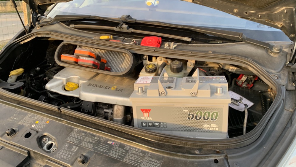

J'en ai donc profité pour lui offrir une nouvelle batterie, neuve cette fois-ci et dont les caractéristiques collent avec les préconisations constructeur.
Renault recommande une batterie de 85Ah et 760A, or il se trouve que le précédent propriétaire m'avait monté une batterie carrefour 70Ah 640A pas vraiment adaptée mais qui ne m'a jamais posé de problème.
Au vu de la panne rencontrée depuis quelques mois (redémarrage à chaud aléatoire) je l'avais remplacée par la batterie d'une autre de mes voitures (72Ah 660A) sans éffet.
Connaissant la sensibilité des voitures modernes bourrées d'électronique à la taille et l'état de santé des batteries, j'ai donc fini par en commander une neuve par acquis de conscience, que j'ai montée dans la foulée à notre retour après noël.
Achetée sur BatterySet pour 106€ livrée, cette fois-ci elle répond bien aux caractéristiques attendues (85Ah 800A)

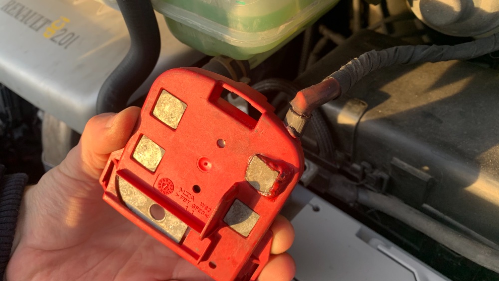

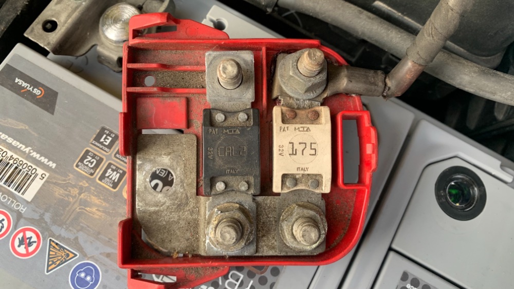

Au démontage j'ai cependant relevé un défaut sur la cosse "+" au niveau de la liaison avec le fusible 175A, il semble que cela ait chauffé et fait légèrement fondre la plastique ! Serait-ce lié à mon souci de démarrage (échauffement des câbles à force d'insister..?). A surveiller

un bon nettoyage de la connectique ferait le plus grand bien, c'est quand même bien oxidé (papier de verre)

ah oui ça a quand même bien chauffé!
+1 avec grostoto
Et même vu la tête du support de fusible + du fusible lui même et du cablage... peut être que ça serait bien de reprendre cette partie également.
Comment est le fil au niveau de la cosse? peut être le raccourcir un poil, le décaper (avec du flux pour plombier par exemple) et remettre une cosse propre.
Ensuite ton souci de chauffe sur la cosse c'est étrange, ça me fait presque penser à une éléctrovanne de PI qui reste bloquée. J'ai eu ça à chaud sur un vieux diesel. Mais j'imagine que c'est fichu différemment sur ton IV.

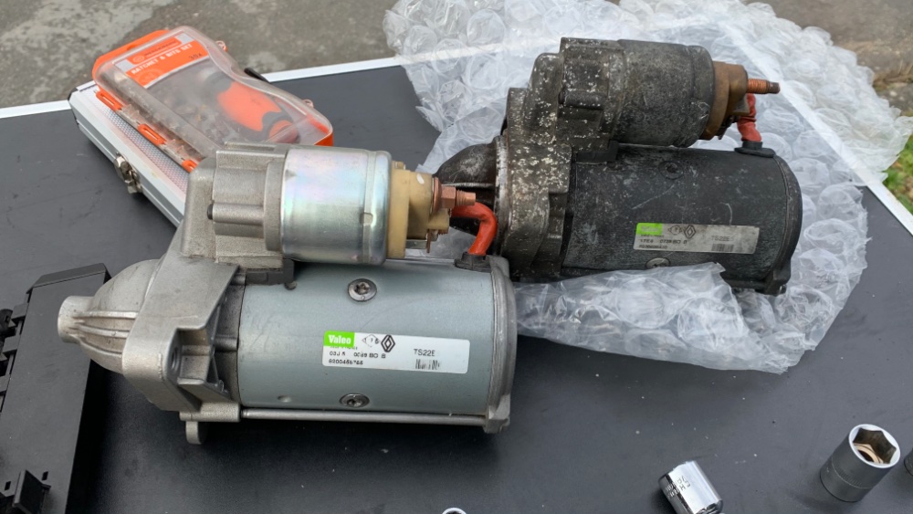

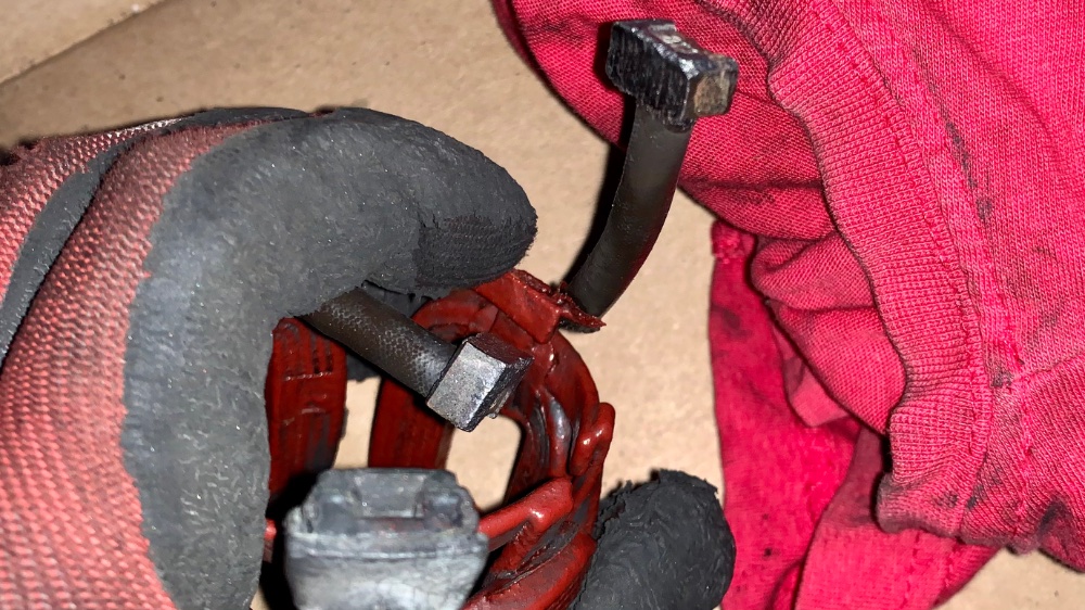

Ce week end j'en ai donc profité pour le démonter et zyeuter à l'intérieur pensant remplacer ces fameux charbons assez facilement.
Malheureusement il semble que ceux-ci soient soudés et donc difficilement remplaçables..grrrr...:evil:
J'ai donc simplement fait un bon nettoyage et tout remonté ainsi, les anciens charbons sont attaqués mais ils ont tout de même eu suffisament de pêche pour que le moteur démarre après remontage de l'ensemble, histoire de rouler un peu mais le problème est toujours là à chaud...
Pour le petit porte fusibles un peu fondu sur la cosse "+" il faut compter environ 75€ HT chez Renault donc je passe mon tour, et rien trouvé en casse à mon dernier passage alors pour le moment on se contentera d'un simple nettoyage :roll:
N'ayant pas d'autre solution je suis donc passé au stade supérieur en commandant un nouveau démarreur (Valéo TS22E5) qui devrait arriver en milieu de semaine prochaine si tout va bien !

Suite et fin de l'histoire,
Démarreur neuf livré ce midi, déjà rôdé sur l'opération son remplacement a été rapide (30min) 6 vis et 8 écrous au total, j'en ai ensuite profité pour tout brosser et mettre un grand coup de propre au porte fusibles partiellement fondu sur la batterie.
Un petit coup de nettoyant contacts et tout semble ok, démarrage au quart de tour !
Seul petit bémol dans l'affaire : comme l'ancien démarreur avait totalement jeté l'éponge (plus aucun moyen de démarrer) j'ai fait l'opération sur place, à savoir dans la rue, et malheureusement en déplaçant la durite de suralimentation en Alu entre l'échangeur et le turbo j'ai échappé le petit clip de verrouillage derrière le moteur...
Il était monté à l'envers et donc difficile à sortir, quand il s'est libéré je n'ai pas réussi à le rattrapper... Impossible de le retrouver aussi bien par au dessus que par en dessous, perdu dans les méandres du compartiment moteur :roll:
Heureusement deux vis maintiennent la durite bien en place rendant le raccord tout de même étanche mais bon c'est un peu rageant de se dire qu'il y a un clip qui se ballade par là :evil:

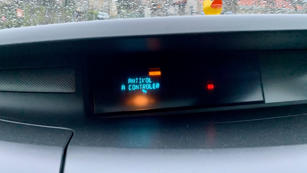

Le matin du départ au moment de démarrer, petite surprise au TDB en ouvrant la porte :
Visiblement ce n'était qu'un petit caprice passager puisque j'ai pu prendre la route tout à fait normalement et le message ne s'est jamais manifesté de nouveau !

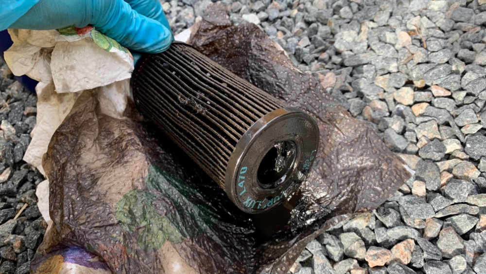

De retour à la maison j'en ai profité pour lui faire sa vidange dont l'échéance était de nouveau dépassée (11.000km).
Et cette fois-ci lors du retrait du filtre j'ai eu une mauvaise surprise..:
Il semblerait qu'un paquet de morceaux de caoutchouc se soient introduits par le joint spy lors de la rupture de la courroie accessoire l'année dernière, et malgré que l'huile et le filtre aient déjà été remplacés depuis (sans constat de résidus), il y a visiblement un peu de monde là dedans :evil:
Ca m'embête car le carter n'a jamais été ouvert et il est parfaitement étanche... Ayant encore besoin de l'Espace et la météo ne permettant pas ce genre d'intervention mécanique en ce moment j'ai fini ma vidange comme si de rien n'était mais il faut se rentre à l'évidence : pour faire les choses bien un démontage du carter avec nettoyage de la crépine vont être nécessaires très prochainement...
D'ici là RDV est pris pour son CT début mars et je prospecte à côté pour organiser le remplacement des 4 pneus à budget "correct" :roll:

si des morceaux comme ça passent la crépine d'aspiration d' huile, tu as du soucis à te faire...
Mat-155
Messages : 756
Re: [Mat-155] Grand Espace IV 2.0 dci 150ch Privilège (2006)
Message non lu par Mat-155 »
grostoto a écrit : 25 févr. 2024, 20:40 si des morceaux comme ça passent la crépine d'aspiration d' huile, tu as du soucis à te faire...
Effectivement je ne comprend pas bien comment tout ce beau monde a réussi à atterir dans le filtre sachant que la crépine "préfiltre" en amont..?
Et quand bien même ils ne passeraient pas, cela aurait pu bloquer le flux et je me serais retrouvé avec un puretech diesel...:oops:
Si mon dongle OBD le permet j'essaierai de lire la pression d'huile prochainement pour voir ce qu'il en est ?

@Matt: ton voyant, ça ne serait pas lié à l'humidité très importante là où on a parqué nos voitures (20m de la rivière)? Chaud/froid> condensation?
Ton IV ne doit pas avoir l'habitude de ça dans ton coin :lol:
