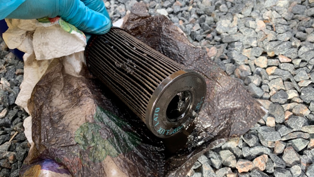

Et cette fois-ci lors du retrait du filtre j'ai eu une mauvaise surprise..:
Il semblerait qu'un paquet de morceaux de caoutchouc se soient introduits par le joint spy lors de la rupture de la courroie accessoire l'année dernière, et malgré que l'huile et le filtre aient déjà été remplacés depuis (sans constat de résidus), il y a visiblement un peu de monde là dedans :evil:
Ca m'embête car le carter n'a jamais été ouvert et il est parfaitement étanche... Ayant encore besoin de l'Espace et la météo ne permettant pas ce genre d'intervention mécanique en ce moment j'ai fini ma vidange comme si de rien n'était mais il faut se rentre à l'évidence : pour faire les choses bien un démontage du carter avec nettoyage de la crépine vont être nécessaires très prochainement...
D'ici là RDV est pris pour son CT début mars et je prospecte à côté pour organiser le remplacement des 4 pneus à budget "correct" :roll:

si des morceaux comme ça passent la crépine d'aspiration d' huile, tu as du soucis à te faire...
Re: [Mat-155] Grand Espace IV 2.0 dci 150ch Privilège (2006)
Posté : 25 févr. 2024, 21:01
par Mat-155
grostoto a écrit : 25 févr. 2024, 20:40 si des morceaux comme ça passent la crépine d'aspiration d' huile, tu as du soucis à te faire...
Effectivement je ne comprend pas bien comment tout ce beau monde a réussi à atterir dans le filtre sachant que la crépine "préfiltre" en amont..?
Et quand bien même ils ne passeraient pas, cela aurait pu bloquer le flux et je me serais retrouvé avec un puretech diesel...:oops:
Si mon dongle OBD le permet j'essaierai de lire la pression d'huile prochainement pour voir ce qu'il en est ?

Je ne pense que c'est remonté au calculo.
