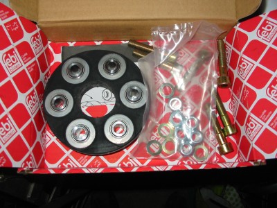

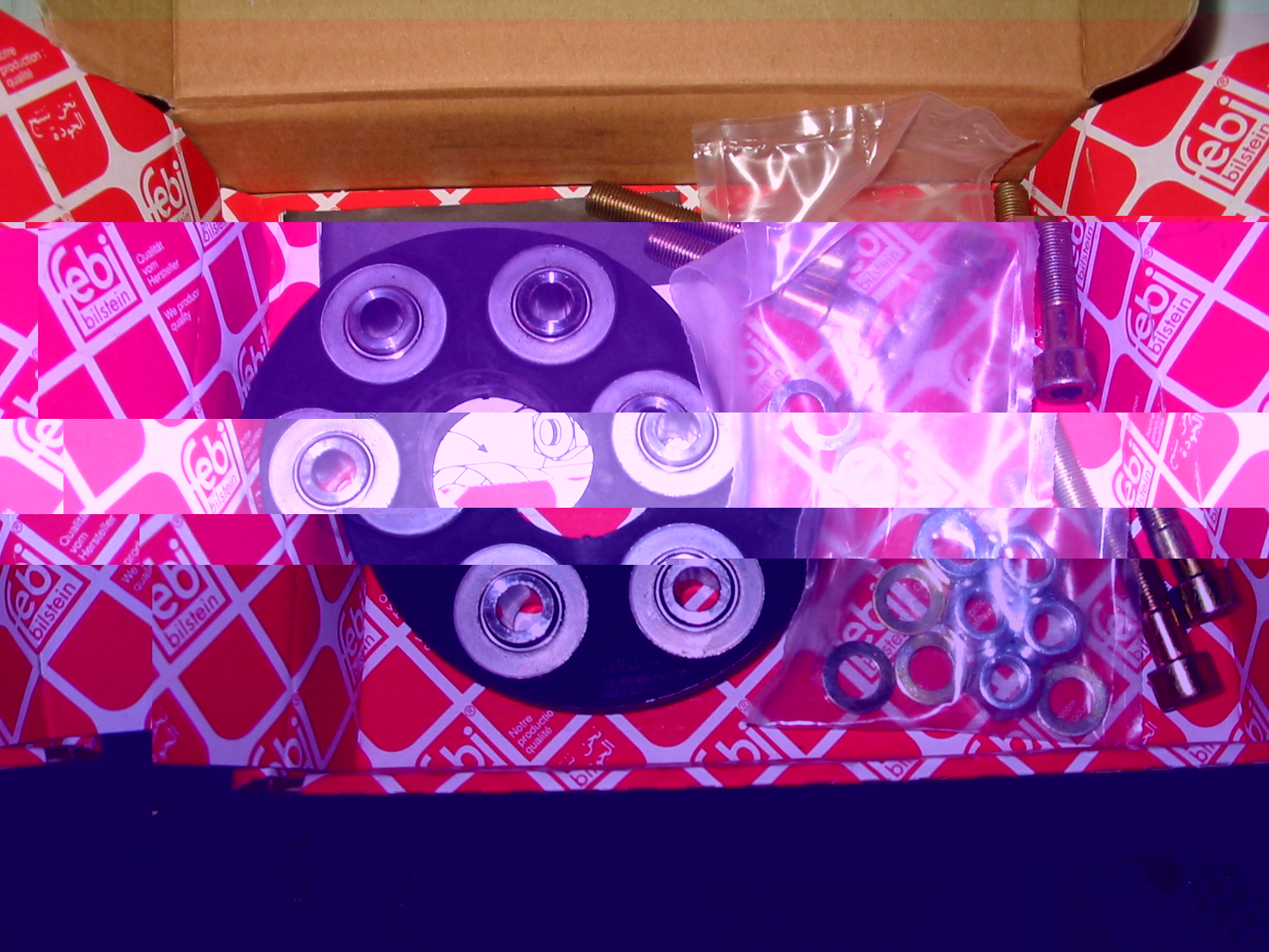

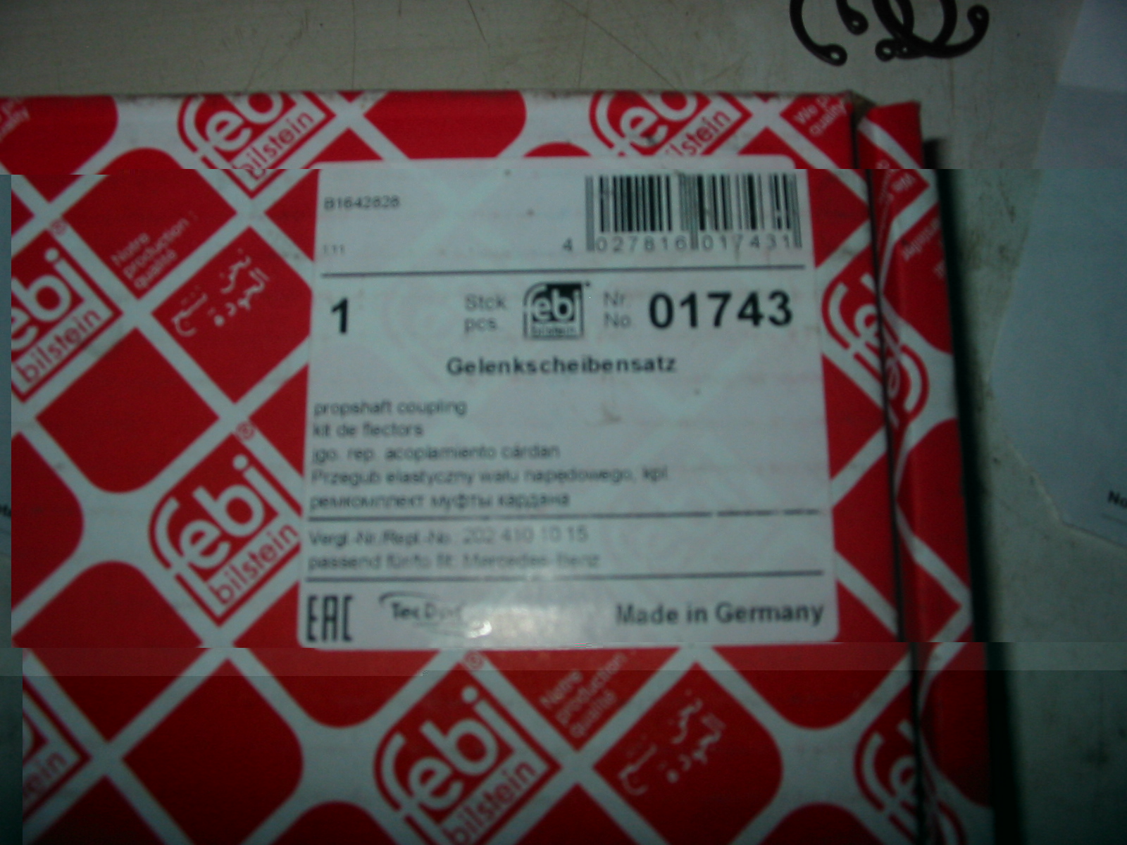

Justement, pour le chouchouter il faut que je m'occupe de son systeme quadra avant de partir en vacances cet été
Si quelqu'un à les dimensions du croisillon au niveau de l'arbre central de transmission ( genre quelqu'un qui en aurait un démonté ) ca m'éviterais d'avoir à sortir l'arbre. .
Pour le flector, j'ai retrouvé la référence (A 202 410 10 15 chez la firme à l'etoile), reste à trouver ou me fournir en vis ( c'est toujours le probleme quand tu bidouilles ... )
Sinon, vu qu'il a été tres sage au LPI, je lui ai offert des jolies bulles, et du beau tissus pour pouvoir lui refaire son ciel de toit

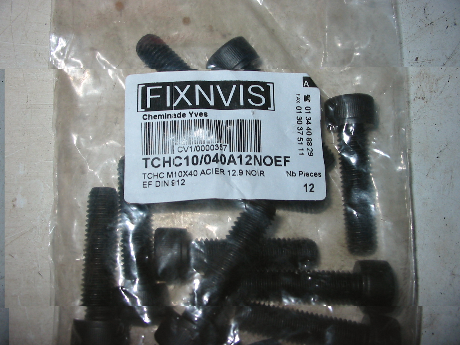

Re: [mtassinari] Espace I.II 2.0 TXE Quadra 05/1989
Voila ce que j'avais acheté :mtassinari a écrit :Oh la il y a du mouvement par ici ! Je vais regarder ou trouver les vis ( peut être sur le net ... j'en profitereais pour trouver les vis de bielles pour l'a112... ) si quelqu'un retrouve un croisillon si il peut me communiquer les dimensions je prends ... je vais déjà aller voir chez merco pour le tarif du flector.
Flector : FEBI 01743 Les vis de 40 :
chez FIXNVIS : https://www.visseriefixations.fr/
Le croisillon :
sue Ebay : Quinton Hazell UJ QL-15002
https://www.ebay.co.uk/itm/292539119998 ... rmvSB=true
Yves

On peut difficilement faire plus clair
Un grand merci à toi, je vais m'occuper de me procurer ça dans les prochains jours
