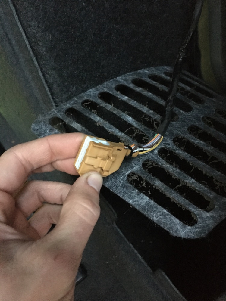

Il est branché dans la trappe droite du coffre derrière le crick
Grand espace 4 2005 essence 165ch finition initiale

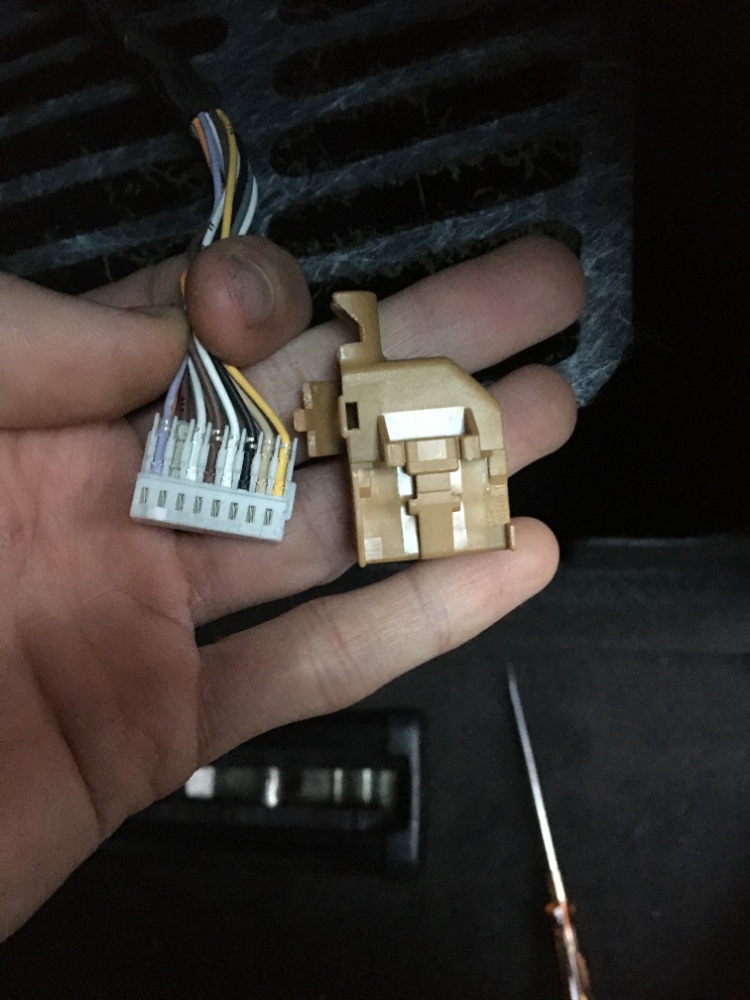

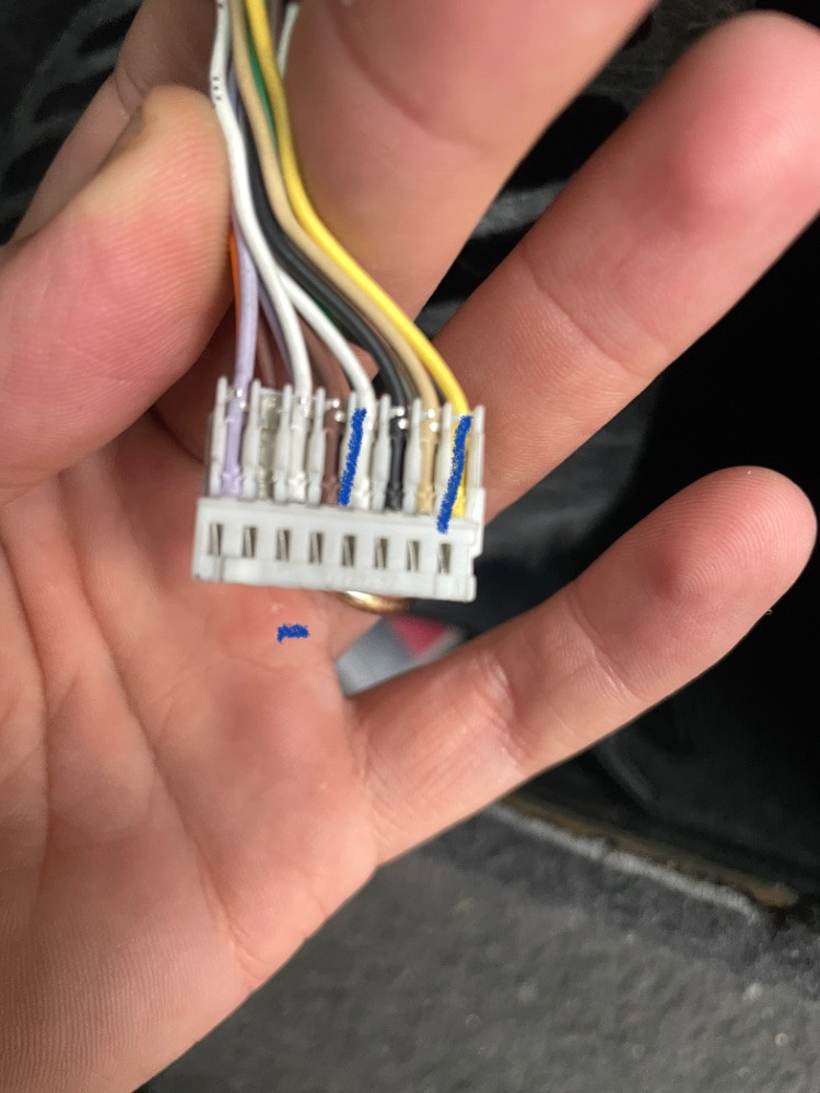

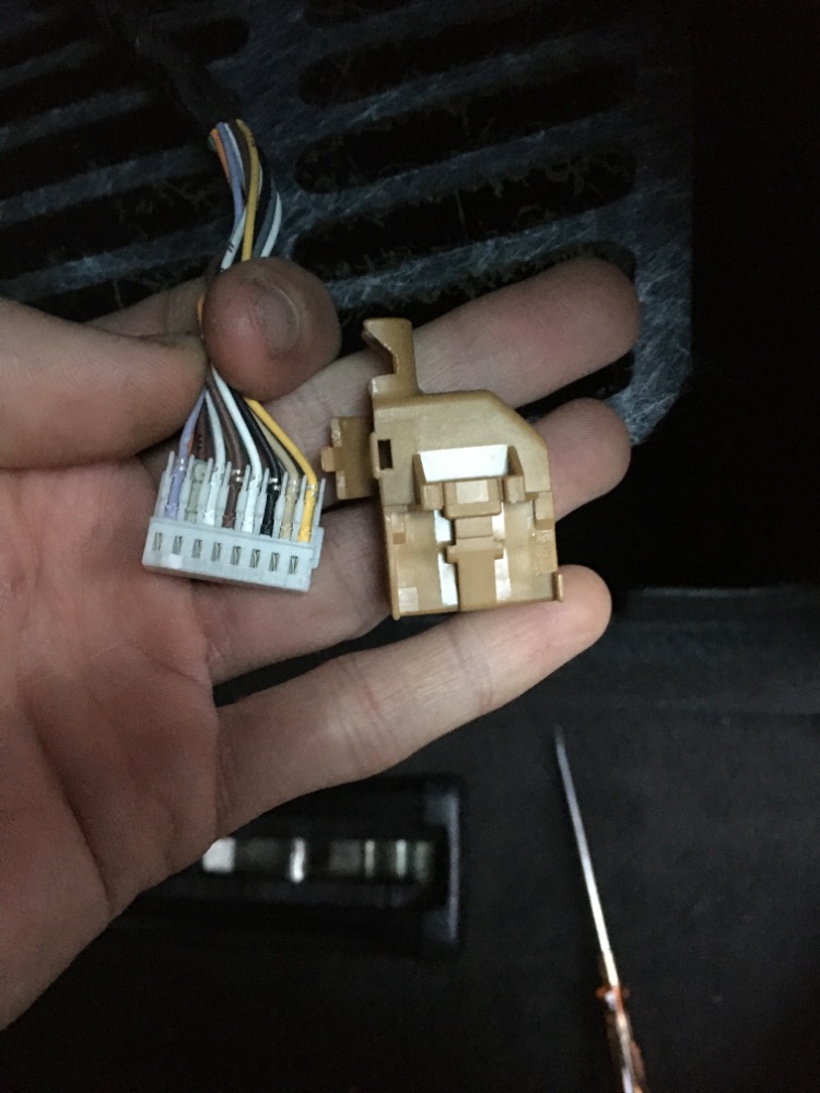

En fait il me fallait dépiauter le connecteur :
Je mesure 9,5 ohms.
Je mesure 9,5 ohms.

Donc y’a connexion…. Moi 26/27 toi 9. Pas de quoi faire sauter le fusible. Sauf si ça déroute le jus…

C'est pénible, mais pour trouver il va peut-être falloir mettre ces fils à nu... Trois fois plus de résistance, il doit y avoir de l'oxydation et/(ou) dégât sur la ligne.

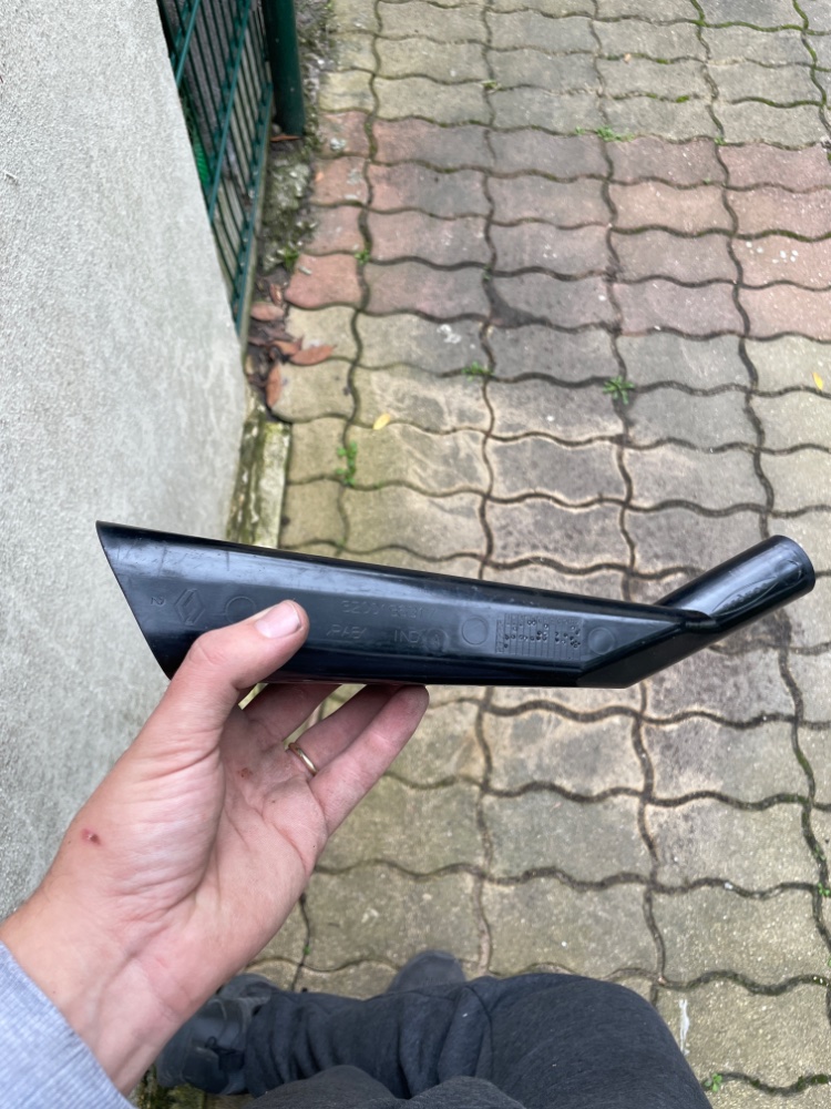

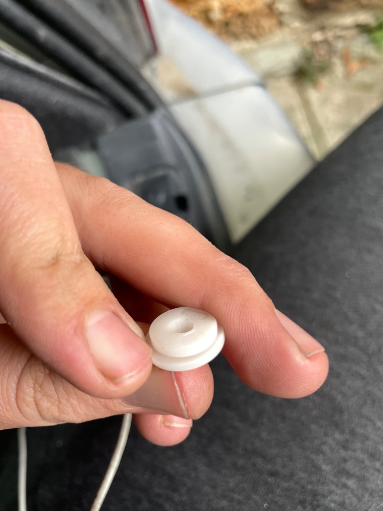

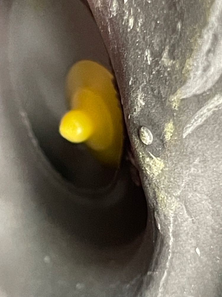

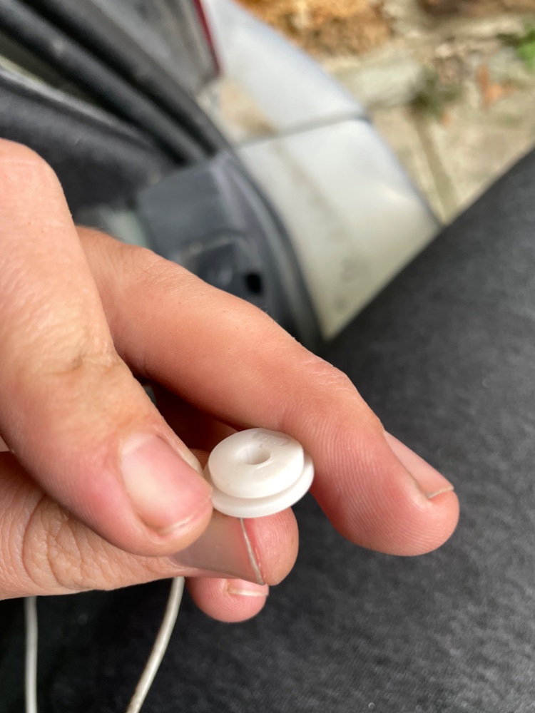

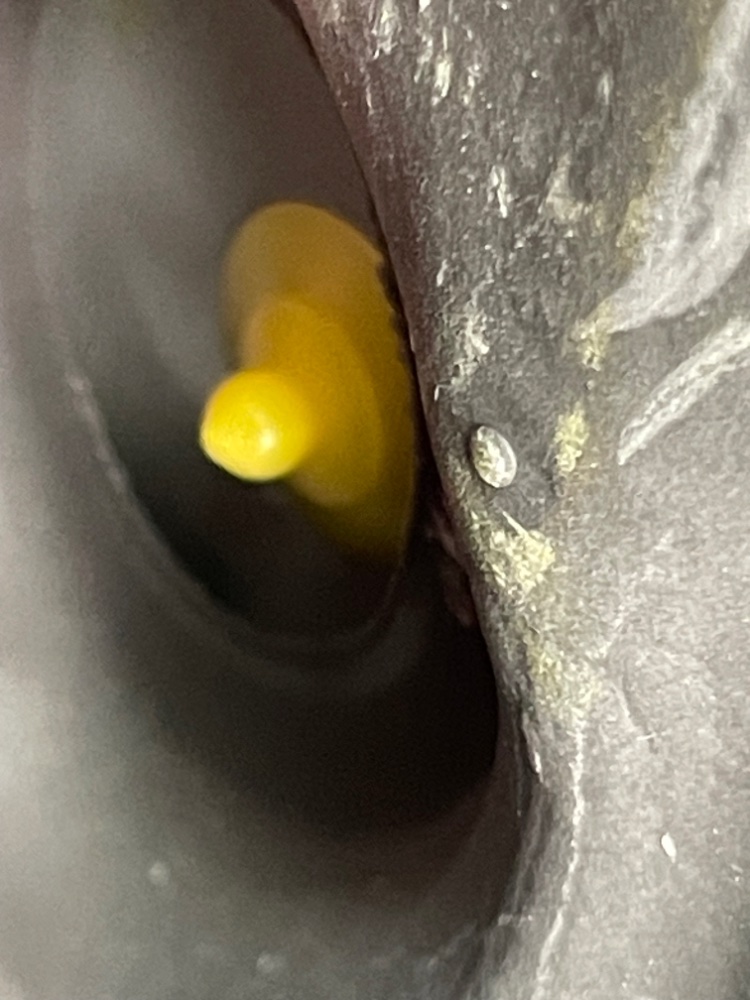

Hello , vous connaissez la ref ou le nom des clips en PJ ?
Et à quoi sert la pièce en noir.

Pour les clips je ne sais pas. Par contre la 3e photo ça doit être pour le remplissage d'huile

C'est drôle, cet entonnoir, je ne l'avais vu que dans le manuel, jamais pour de vrai.
