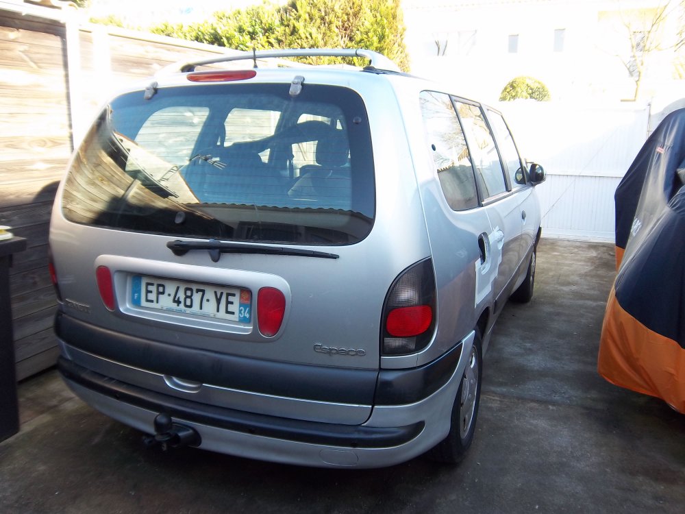

La partie AR est terminée,
Les feux rebranchés, tout comme les radars de recul.
Toutes les lumières intérieures fonctionnent !
Test d'un compteur gentiment donné par SAHRO, et la partie incriminée sur le mien fonctionne. Toutefois, il faudra revoir les contacts, il semble y avoir un faux-contact à ce niveau quand même, mais quand je rebranche le mien, il n'y a aucun affichage.
Donc, à priori, problème de nappe (j'attends celle que dom89 vient de m'envoyer, et on change tout cela)
Demain, je m'occupe des panneaux de porte, et je vois comment me faire un branchement en direct du démarreur, via un bouton poussoir, pour démarrer à chaud, suite au souci rencontré sur le CMF, et que je ne veux pas traiter, d'une part, parce que je n'y connais rien, d'autre part, parce que si je fais une bêtise, je doute que cette pièce soit facilement trouvable.
Et traitement des charnières de la vitre de hayon !
Fin de chantier !

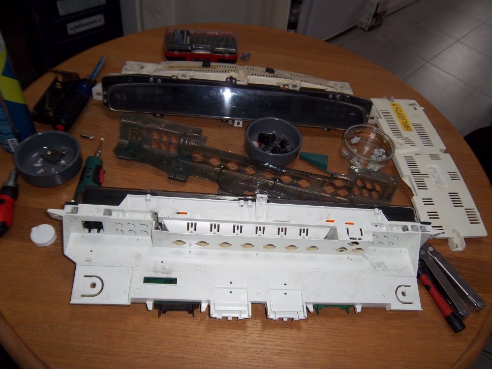

Atelier Nappe compteur !
J'espère qu'il va bien fonctionner après !

Il est où le fer à souder ! :mrgreen:
Messages : 20343
Re: Que pensez-vous de celui-ci (Espace 3 V6 RXT 1998) ?
Juste au dessus du compteur !!!

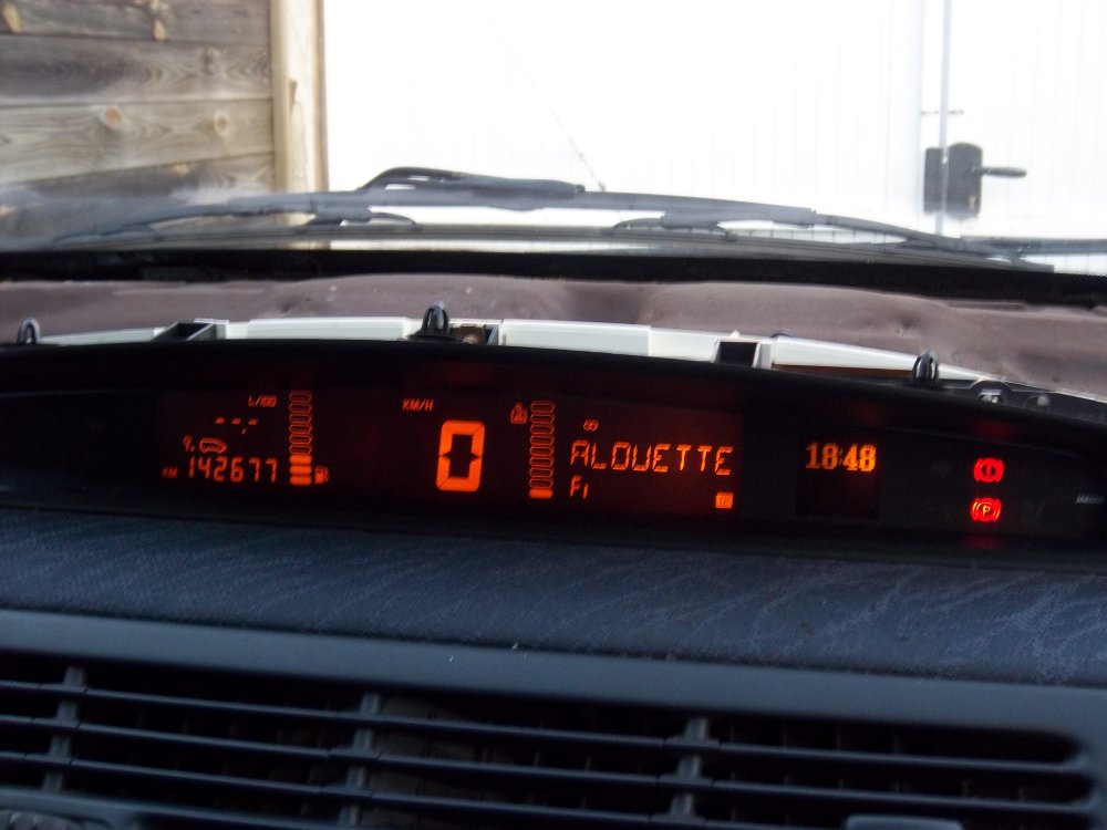

Nappe changée et hop, on retrouve tout l'éclairage !
Va falloir que je regarde au niveau de l'horloge.. :mrgreen:

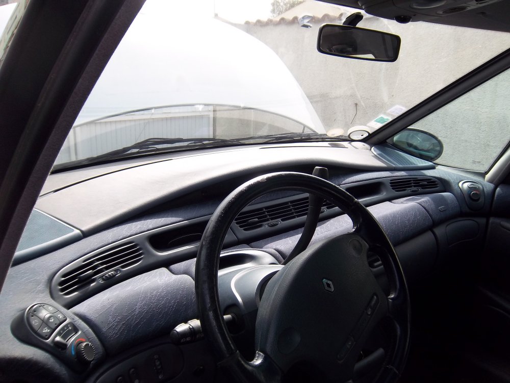

Messages : 20343

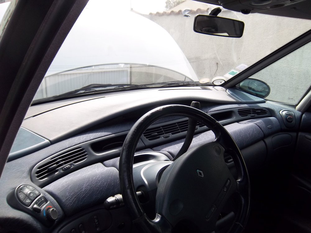

On arrive au bout !!! :D
Remise en place du tableau de bord , et de la casquette,
Tableau de bord remonté

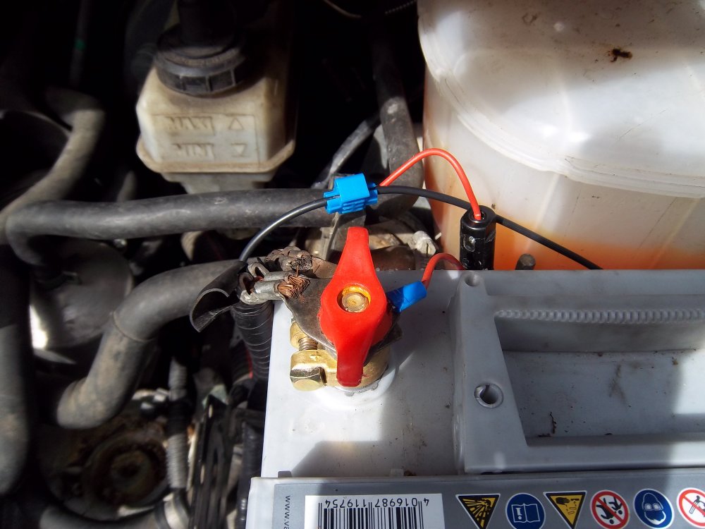

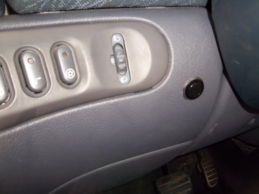

Installation de mon petit bidouillage pour démarrer à chaud, en espérant qu'il n'y a pas une sécurité en plus sur l'injection, auquel cas, j'aurais fait cela pour rien.
J'ai profité de la réparation faite sur le faisceau du démarreur pour me brancher. Ca fait bricolage, mais c'est protégé par un fusible de 16a.
Branchement dans le compartiment moteur !
Le petit bouton magique
On fera le test demain ! :wink:

Messages : 8872
Pour le tester il suffit de te mettre sur une autre position que le P ou le N.. et tu verras de suite...
Bref, un gamin (ou autre) pourra démarrer l'auto avec une vitesse engagée.
Il aurai a minima fallut recouper par la pédale de frein appuyé pour autoriser le démarrage.
c'est mon coté sécurité... :lol:
Messages : 20343
Je sais, mais c'est la seule solution que j'ai trouvée, et elle me convient tout à fait.
De toutes façons, pour démarrer, il faut que le contact soit mis, et appuyer sur le frein pour changer la position du levier.

Messages : 8872
EAime a écrit : 14 mars 2024, 17:22 Je sais, mais c'est la seule solution que j'ai trouvée, et elle me convient tout à fait.
je sais bien.. mais si par inadvertance tu (ou quelqu'un d'autre) laissait a clef sur le contact, et le levier sur D ou R, appuie sur le bouton et la voiture part... pas vite, mais elle part..car forcement ce jour la le frein ne serra pas serrer assez fort.. et le moteur tourne vite au démarrage.
un accident est un ensemble de causes improbables mis bout à bout ... (je ne crois pas que je vais d'apprendre ça), et ce système me semble rendre augmenter largement la possibilité que l'accident arrive (avec ta responsabilité directement engagé).
ça ne serait pas la 1ere fois que quelqu'un démarre une voiture en prise et fini dans la clôture du voisin (ou pire roule sur le petit fils..).
j'insiste, car cela me parait important:
A la rigueur, tu enlèves le fusible, rangé dans la boite à gants, et le jour ou tu as le soucis, tu as juste à remettre le fusible en place (2mn) et VRAAAOUMMMmmm..

Je crois que je me suis perdu entre tes 2 topics: pourquoi t'es tu lancé dans cette opération chirurgicale ?
Je n'avais plus d'affichage sur la partie droite du compteur (affichage de la radio et de la température d'eau)
Malgré un changement d'ampoules, même constat.
Du coup, décision de changer, soit le compteur, soit la nappe.
J'ai trouvé les 2 chez des membres, et pu faire, avec ces 3 éléments, 1 compteur en état de fonctionnement, et pu garder le kilométrage.
Messages : 20343
grostoto a écrit : 14 mars 2024, 19:18
L'idée d'un coupe-circuit est à explorer ! :wink:
Merci du tuyau ! :)
