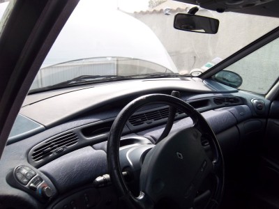

Remise en place du tableau de bord , et de la casquette,
Tableau de bord remonté

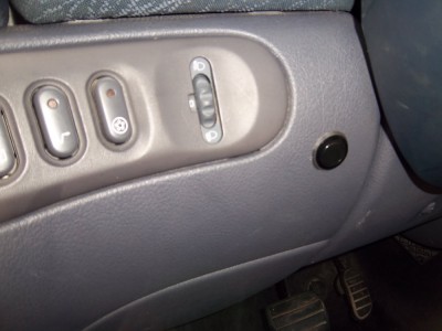

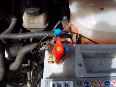

Installation de mon petit bidouillage pour démarrer à chaud, en espérant qu'il n'y a pas une sécurité en plus sur l'injection, auquel cas, j'aurais fait cela pour rien.
J'ai profité de la réparation faite sur le faisceau du démarreur pour me brancher. Ca fait bricolage, mais c'est protégé par un fusible de 16a.
Branchement dans le compartiment moteur !
Le petit bouton magique
On fera le test demain ! :wink:

Pour le tester il suffit de te mettre sur une autre position que le P ou le N.. et tu verras de suite...
Bref, un gamin (ou autre) pourra démarrer l'auto avec une vitesse engagée.
Il aurai a minima fallut recouper par la pédale de frein appuyé pour autoriser le démarrage.
c'est mon coté sécurité... :lol:

Je sais, mais c'est la seule solution que j'ai trouvée, et elle me convient tout à fait.
De toutes façons, pour démarrer, il faut que le contact soit mis, et appuyer sur le frein pour changer la position du levier.

EAime a écrit : 14 mars 2024, 17:22 Je sais, mais c'est la seule solution que j'ai trouvée, et elle me convient tout à fait.
je sais bien.. mais si par inadvertance tu (ou quelqu'un d'autre) laissait a clef sur le contact, et le levier sur D ou R, appuie sur le bouton et la voiture part... pas vite, mais elle part..car forcement ce jour la le frein ne serra pas serrer assez fort.. et le moteur tourne vite au démarrage.
un accident est un ensemble de causes improbables mis bout à bout ... (je ne crois pas que je vais d'apprendre ça), et ce système me semble rendre augmenter largement la possibilité que l'accident arrive (avec ta responsabilité directement engagé).
ça ne serait pas la 1ere fois que quelqu'un démarre une voiture en prise et fini dans la clôture du voisin (ou pire roule sur le petit fils..).
j'insiste, car cela me parait important:
A la rigueur, tu enlèves le fusible, rangé dans la boite à gants, et le jour ou tu as le soucis, tu as juste à remettre le fusible en place (2mn) et VRAAAOUMMMmmm..

L'idée d'un coupe-circuit est à explorer ! :wink:
Merci du tuyau ! :)

Tu peux simplement utiliser un bouton à clef et tu retires la clef que tu gardes bien dans un coin pour le jour où tu dois te servir du bouton ..
Bonne journée et félicitations pour ce travail ..
