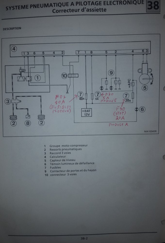

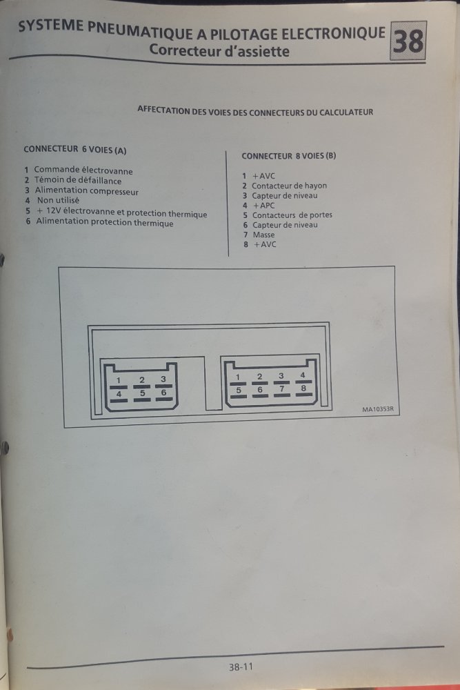

Je n'ai pas vu de relais spécifique avant le compresseur je pense qu'ils se servent du relais du + APC. Il va jusqu'au calculateur ou compresseur, je n'ai pas le detail du cablage, je vois simplement deux connecteurs avec les arrivées. Je peux t'envoyer par mp les arrivées de ces deux connecteurs.
Ou alors le calculateur a tout ce qu'il faut en interne, difficile à dire ce n'est pas trop explicite et le mien est en simples ressorts à l'arrière.
Re: suspension pneumatique
Les pièces jointes foirent dans les mp, j'ai essayé d'envoyer le schéma de câblage de la NT concernée. J'attends le mail pour les envoyeryves78 a écrit : 26 févr. 2021, 13:15 Je n'ai pas vu de relais spécifique avant le compresseur je pense qu'ils se servent du relais du + APC. Il va jusqu'au calculateur ou compresseur, je n'ai pas le detail du cablage, je vois simplement deux connecteurs avec les arrivées. Je peux t'envoyer par mp les arrivées de ces deux connecteurs.

Pas sur mais je crois que c'est françois 64 qui avait envoyé un mail au vendeur en expliquant qu'il n'y a pas de relais remplaçable sur l'Espace 3 (il se trouve soudé dans le calculateur) et avait eu une réponse positive pour la garantie.
Ligne 1 connecteur 8 voies de droite Fusible 57 compartiment moteur 40 ampères direct batterie sans relais.
Ligne 3 connecteur 6 voies de gauche "alim compresseur sans relais
