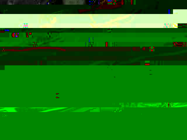

- Frimouss57
- Messages : 59
- Enregistré le : 08 nov. 2009, 18:08
- Localisation : Flévy Moselle 57
Re: espace 3 dci chaudière ( sa marche,et c'est chaud le mat
C'est bien çà que vous n'avez pas ?
- Fichiers joints
- Sonde1.jpg (47.97 Kio) Vu 8348 fois

Hello frimousse,Frimouss57 a écrit :C'est bien çà que vous n'avez pas ?
Oui je n'ai pas cette sonde.
