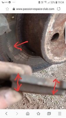

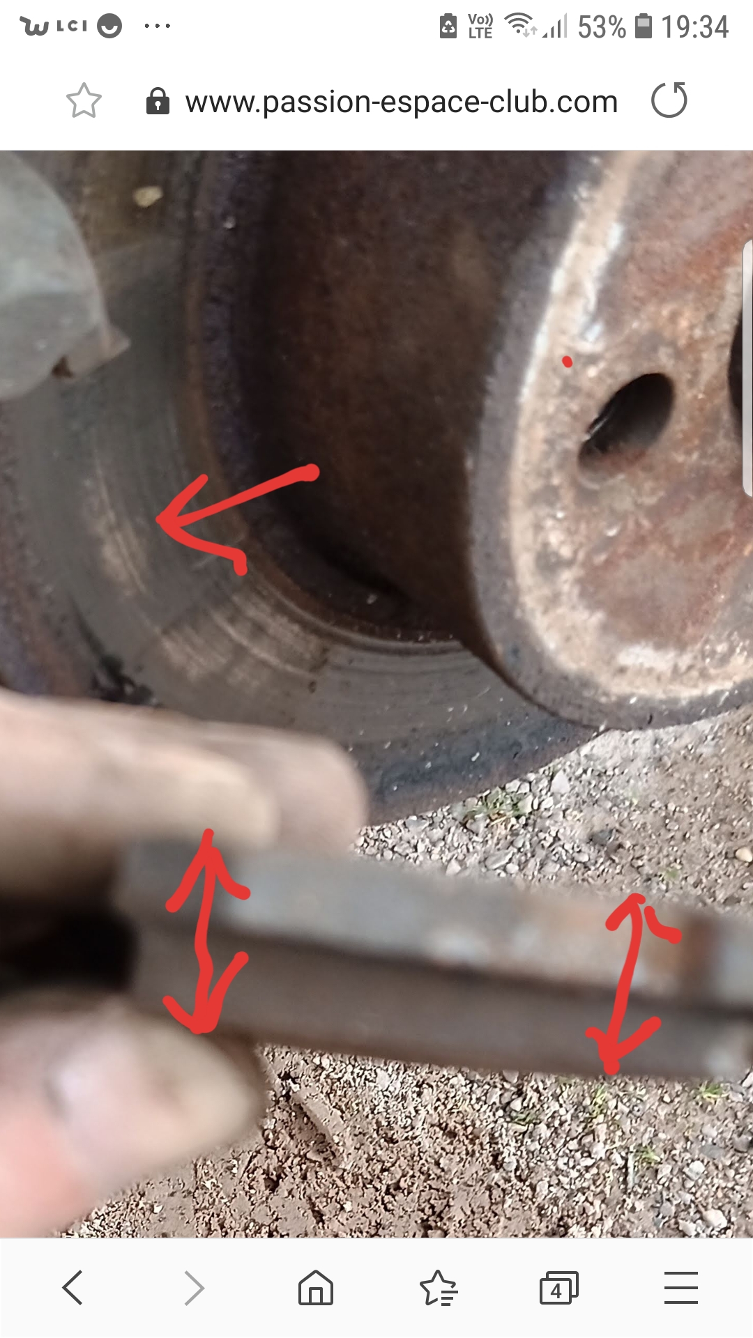

En effet, les plaquettes AR sont neuves, les étriers AV sont neufs également, les étriers AR refaits (piston, joints, graissage), les colonnettes sont neuves à l'AV, pour l'arrière je n'ai apparemment pas les bonnes :( il y a un peu de jeu mais je ne pense pas que ce soit énorme, je dirais 1 à 2mm max.
Les disques ont 4 ans tout au plus mais au grand max 35000kms je dirais. Si besoin je peux toujours faire des photos.
L'abs est en défaut sur la valve arrière gauche depuis environ 1 mois.
Ha ! Parce que pour toi 1 à 2 mm, ça ne te paraît pas énorme ...?
Quand je vois l'état des disques et plaquettes à l'arrière. Je pense que le freinage AR était inexistant.
Actuellement si les disques AR et les colonnettes sont toujours les mêmes, tu n'as pas beaucoup récupéré à l'arrière.
Je sais que tu as fait déjà pas mal de dépense mais les disques AR sont un peu détruit.
Le défaut ABS à l'arrière, peut je pense (ce n'est qu'une hypothèse a prendre avec précaution) venir du freinage de cette roue entre blocage détecté et relâchement non réalisé à cause d'un blocage intempestif de tes anciennes plaquettes ou l'inverse, pas de freinage détecté par le capteur. Je ne sais pas en détail ce qui est pris en compte par le calculateur du bloc ABS.
Je ne pense pas que tu puisses l'effacer facilement (voir ce que dit Grototo de ce côté il est plus averti que moi).

Je pense que ça parlera un peu plus pour l'avant ;)
Le problème de course longue est depuis avant le changement des étriers mais accentué depuis que j'ai décidé de m'y coller sérieusement dû à la contre visite.
Le défaut ABS est apparu il y a peu alors que les anciennes plaquettes étaient encore dessus, plaquettes qui se sont bouffées que sur la partie intérieur, les autres sont à peine à moitié usées.
Pour le jeu, je ne sais pas ce qu'il doit y avoir ou non donc non, ça ne me parait pas énorme.
En dehors d'un entretien basique, c'est peut-être bien la première fois que je plonge autant sur les freins. Je ne parle même pas si je devais attaquer le moteur, j'en ferais une machine à laver.

Problème REGLE !!! J'ai du frein !!! Par contre la course de la pédale est relativement longue quand même
le mis en cause :
https://photos.google.com/share/AF1QipM ... 5WclV0ZVhn
après avoir "réglé" le souci
L'essai "route"
J'attends vos avis pour fignoler et éventuellement commander ce qu'il peut manquer... Je vais commander un clapet pour repartir tranquille de ce côté
