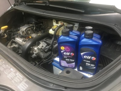

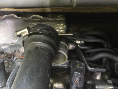

Malgré l’absence totale de temps en cette période de folie académique, ma Madeleine a eu droit à quelques soins.
- Les fournitures
Primo, une bonne vidange de boîte. Pour rappel, réfection de la boîte à l’été 2020 à 194 003 km. J’avais rempli avec l’huile de chez Feu Vert qui est restée 1 507 km dedans, vidangée à 195 510 km le 24 septembre 2021 par l’huile NFP. Revidange cette semaine, 26 816 km après le dernière vidange, cette fois ci avec l’huile NFX. Elle est bien plus fluide en sortant du bidon et a l’odeur d’huile moteur plutôt que d’huile de boîte en comparaison avec la NFP. La voiture avait 222 326 km le jour de la vidange.

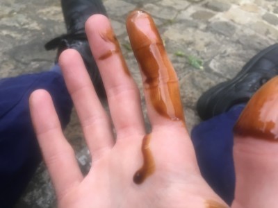

- L’huile de boîte
L’huile qui est sortie de la boîte était claire en petite couche mais déjà assez sombre dans le bidon. J’ai tiré les 2,5L mis la dernière fois et remis 2,6L. Je suis content de l’avoir fait, la boîte est silencieuse sur tous les rapports mais les synchros se sentent mieux dans le levier qu’avec l’huile NFP. La prochaine fois, je pense que je balancerai du Mecarun P18 dans le mélange...
- Elle est encore claire!

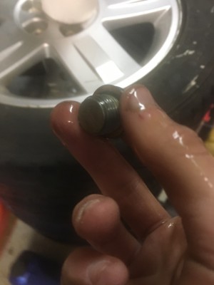

Ensuite, vidange du moteur. Comme d’habitude, bouchon serré par un âne
mais cette fois-ci vidange sans encombres. La dernière fois j’avais réussi à passer trois litres d’huile dans la cour de mes parents
- L’huile moteur un peu moins
- Miam…

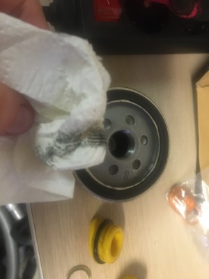

Je partage un truc vu en ligne: en passant un chiffon propre et non pelucheux sur les pas du nouveau filtre à huile, on récupère bien des merdes!
- Ce qu’on veut voir!
Le filtre est un Purflux, français

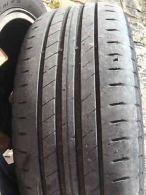

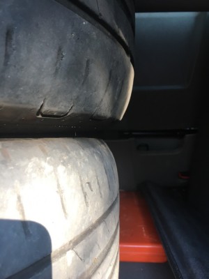

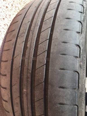

Et la suite: changement de pneumatiques.
En effet, je n’en avais pas parlé ici par manque de temps. Il y a quelques mois, j’ai récupéré quatre jantes Antares pour me constituer un jeu hiver. Dessus, deux Maxxis morts et deux Toyo sur la fin que je vais achever. Ils ont été montés sur la voiture aujourd’hui.
J’ai un peu honte d’avoir gardé si longtemps mes pauvres Goodyear devant. Ils présentent les symptômes du sous-gonflage: quand j’ai eu la voiture il y a 30 000 bornes ils avaient déjà cette forme et déjà 25 000 km dans les dents. Je ne pense pas que j'aurais pu les user plus, au moins j'ai été écolo et tiré les trucs jusqu'à leur fin
- Pneu avant droit
L'avant gauche est le moins attaqué.
- Pneu avant gauche
Celui-ci est au bout du rouleau! On dirait le croisement entre un semi-lisse de compet' et un pneu du bonhomme Michelin!
- Nunc est bibendum
À l'arrière, mes Michous feront encore 10/15 000 km si je les permute à l'avant, peut-être plus s'ils restent à l'arrière.
En tout cas, même avec ces pneus d'occaz, la voiture est transformée! Bien plus précise, très très peu de flou au volant. Un peu plus bruyant aussi, ce sont des hivers. Globalement, je suis content. Ça confirme aussi mon choix pour leurs remplacements neufs: ce sera du haut de gamme assurément, sans doute des PS4 adorés (oui c'est insensé sur un Espace).
Mon para, fait à la ficèle sur les Goodyears, est finalement vraiment pas mal! Les "nouveaux" pneus dévoilent que le volant est désormais décalé de deux ou trois degrés mais à part sur les bords, les anciens sont très uniformes! En tout cas, ceux-ci vont être maintenus à 2,7/2,8 bars pour éviter de les arrondir comme les Goodys.
Sur ce, zou, je repars aux révisions!

Alors tu as bricolé un tamis pour éviter "l'accident du satané bouchon qui tombe dans le bac"?
Je m'en suis fait un mieux que mon ancien (grillage à poules maille fine), avec un vieux filtre à air de TU3: les mailles sont encore plus fines et ça se place beaucoup mieux dans le bac.

Et bien non, je n'ai pas fait de tamis
parce que je n'ai pas de grillage sous la main. J'ai pris mes précautions en gardant le bouchon dans la main, et au cas où, un aimant à proximité et un deuxième bac à glisser dessous!

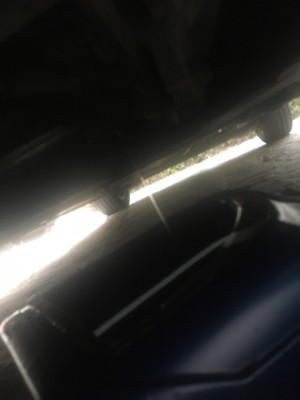

Sinon, ils m'ont mis la route de retour de la fac en travaux. L'Espace ne recule devant rien, on y va à travers champs! Aucun panneau interdit sauf engins agricoles ou propriété privée, mais mon chemin tranquille s'est vite dégradé
L'occasion de découvrir des collines que je ne connaissais pas dans la plaine de Versailles! Le colza est en pleine fleur. Une voiture versatile aussi agréable au ralenti en première qu'au rupteur en 3 ou en croisière en 6!
Jusqu'à se retrouver en position compromettante! Heureusement je n'ai pas fini coincé ou fait toucher le carter moteur. On ne dirait pas sur la photo mais j'avais presque 50 cm sous le PC avant, vraiment pas de quoi être rassuré!
Fosse gratos par contre, pour gros radins
Et j'ai aujourd'hui accusé reception de batteries neuves pour mon appareil, ENFIN, donc je vais pouvoir prendre de belles photos!

L'inspection, je l'ai faite en levant pour changer les pneus
Juste à déplorer un moteur un poil fuyard à mon goût, il faut vraiment que j'achète ce joint.

Mon Espace a décidé de se transformer en Dyson
N'achetez pas de 2.0 16v, il n'a rien dans le ventre!
Grand classique du turbo, la durite d'admission d'air entre le turbo et l'échangeur est percée au niveau du collier.
Je veux manchonner la durite et le turbo avec de la durite silicone. Ça mesure 47 mm d'un côté et 48 de l'autre, pensez-vous qu'un morceau avec diamètre interne 45 passe? À mon avis ça ferait serré du côté en 48. Ou du 45 vers 50, ce genre de trucs? Alternativement, quelqu'un connait-il une bonne boutique pour trouver une section droite avec 47 mm de diamètre interne?
- Petite photo de la section coupable
Plus de 225 000 km, la durite d'origine a quand même bien tenue! Sur l'Espace de 2007, quelqu'un avait déjà manchonné de cette manière avant 150 000 km, à mon avis lors de la dépose moteur à 140 000 (mais ça ne reste qu'un supposition de ma part). Ça marchait bien et ça m'éviterai d'acheter un morceau de plastique à très, trop cher!
Si vous avez des réponses à m'apporter, merci!

Pour le manchon, prend chez redox. De mémoire, j'ai mis du 47mm, cherche dans mes topics, j'ai du indiquer ca.

par LeJeune6troeniste
Merci pour l'adresse!
Ils n'ont pas de 47 mais j'ai trouvé ça:
https://www.redox-silicone.com/manchon- ... redox.html en 48. Je vais appeler demain pour demander leur avis, ça ne doit pas être la première fois qu'ils voient passer un cas comme ça. C'est pas loin en plus! En attendant je cherche du 47 sur Amazon, sait-on jamais!
En effet ça me dit quelque chose que tu ai été confronté au problème.
