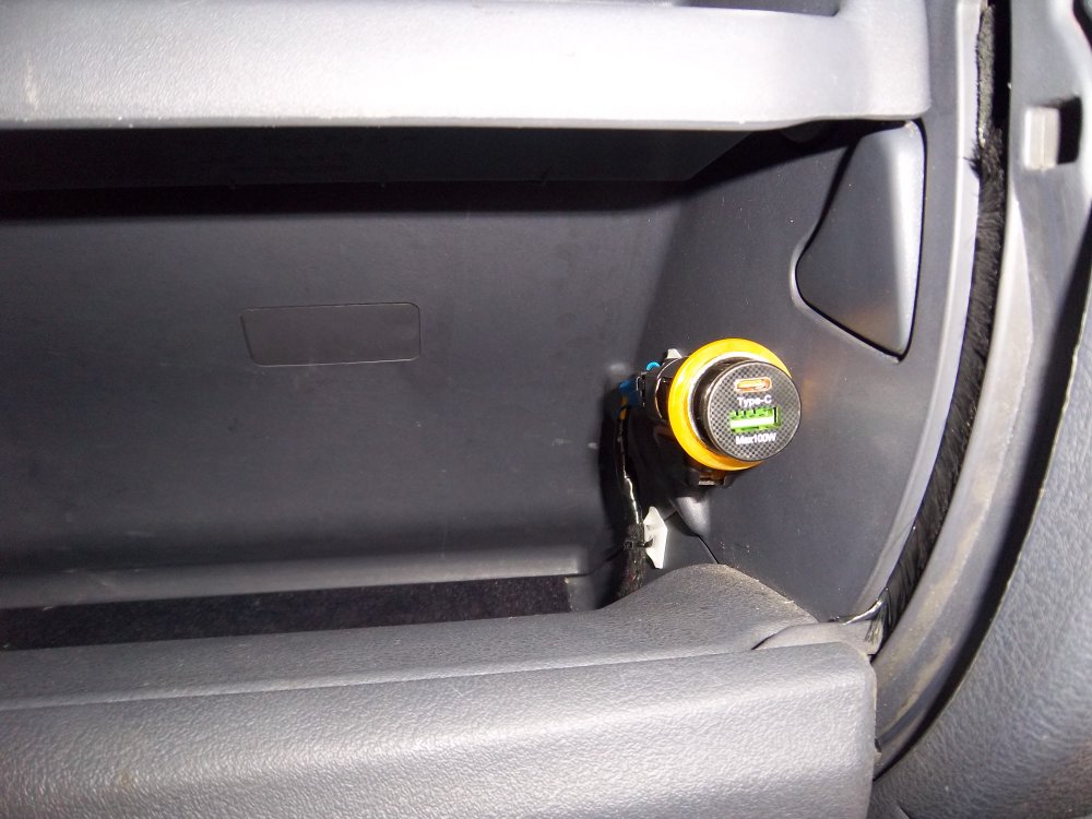

Remise en forme quasiment achevée.
Cendrier viré, et allume-cigare transféré dans la boite à gants, avec un chargeur USB en lieu et place.
Barillet de porte conducteur changé. Ca rassure !

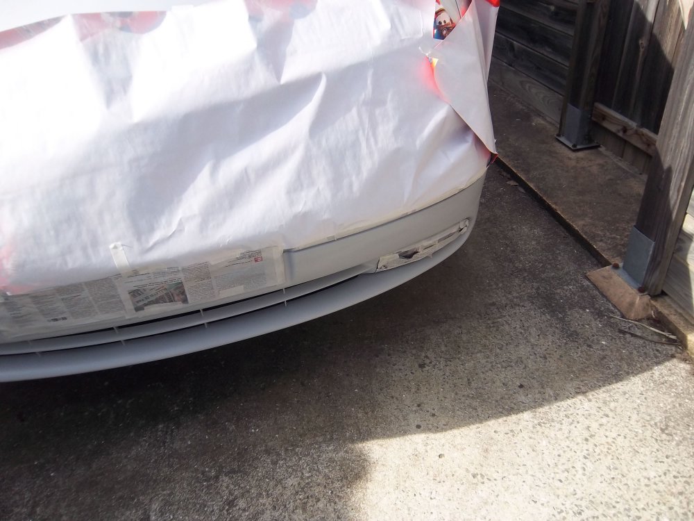

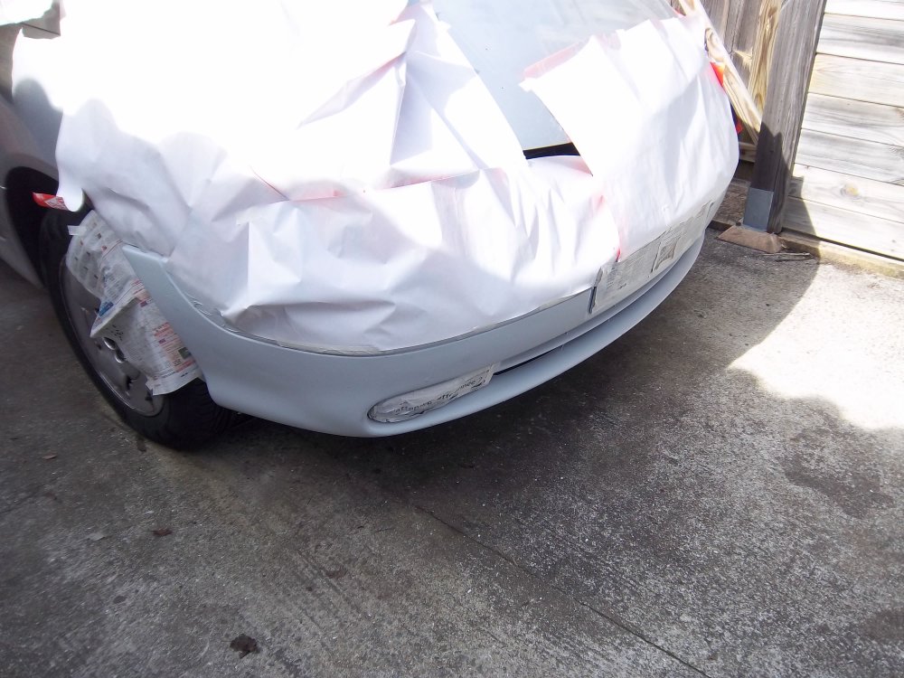

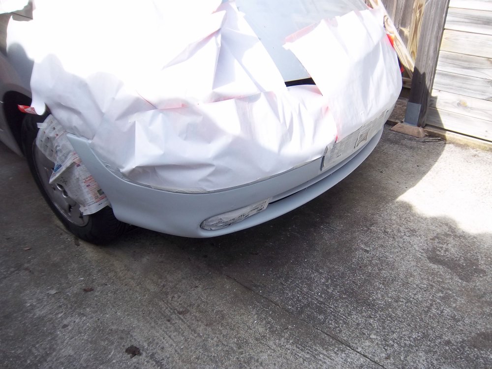

Et hop, positionnement de la lame de pare-choc.
Je terminerai de la fixer demain.
Pour aujourd'hui, c'est bon (entre les travaux maison ce matin, et Camion cette après-midi), je suis cuit !!

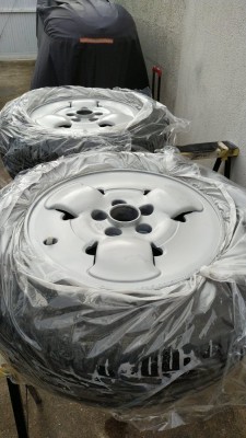

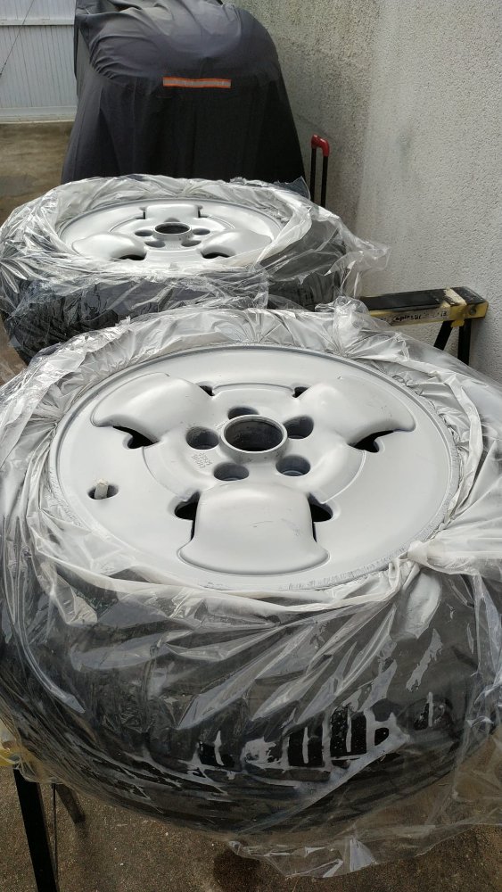

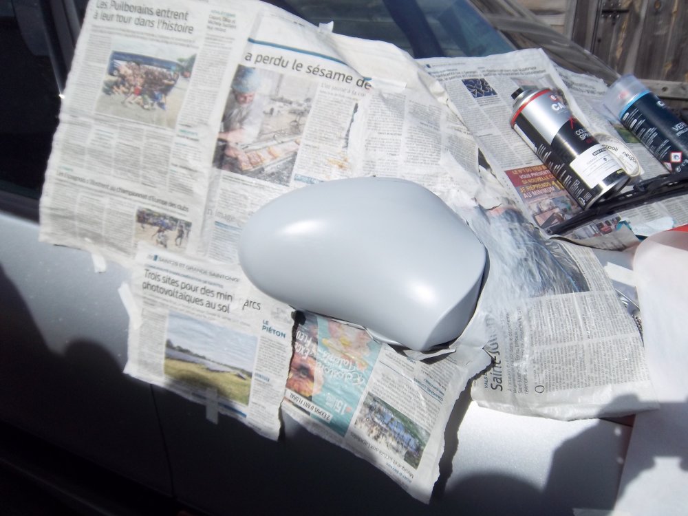

Atelier jantes, ce matin !!
Et pare-choc passé au Polytrol

Baccaronze
- Messages : 855
Re: Que pensez-vous de celui-ci (Espace 3 V6 RXT 1998) ?
Moi aussi, j'ai repeint un pare choc gris clair, hier
J'espère que tu t'en es mieux sorti que moi, disons qu'il ne faut pas regarder de près, en regardant la voiture dans sa totalité, ca va

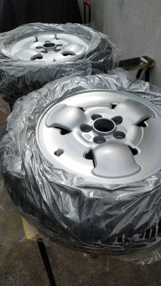

Ca y est !!!
La remise en forme du Camion est terminée (à 99%) !
Oui, il me faudra reprendre les 2 raccords de peinture sur l'ARD, niveau trappe à essence, et ARG, sur la portière ARG.
Aujourd'hui, mise en place de la lame de pare-choc, peinture des jantes.
Durant le temps de séchage, gros nettoyage à l'intérieur !

- Messages : 20386
Baccaronze a écrit : 20 mars 2024, 17:55 Moi aussi, j'ai repeint un pare choc gris clair, hier![]()
J'espère que tu t'en es mieux sorti que moi, disons qu'il ne faut pas regarder de près, en regardant la voiture dans sa totalité, ca va![]()
Vouiiiiiiiii !!

- Vérifier le branchement de la prise (lors du remplacement de celle-ci, j'ai eu une drôle d'impression sur l'ordre de branchement),

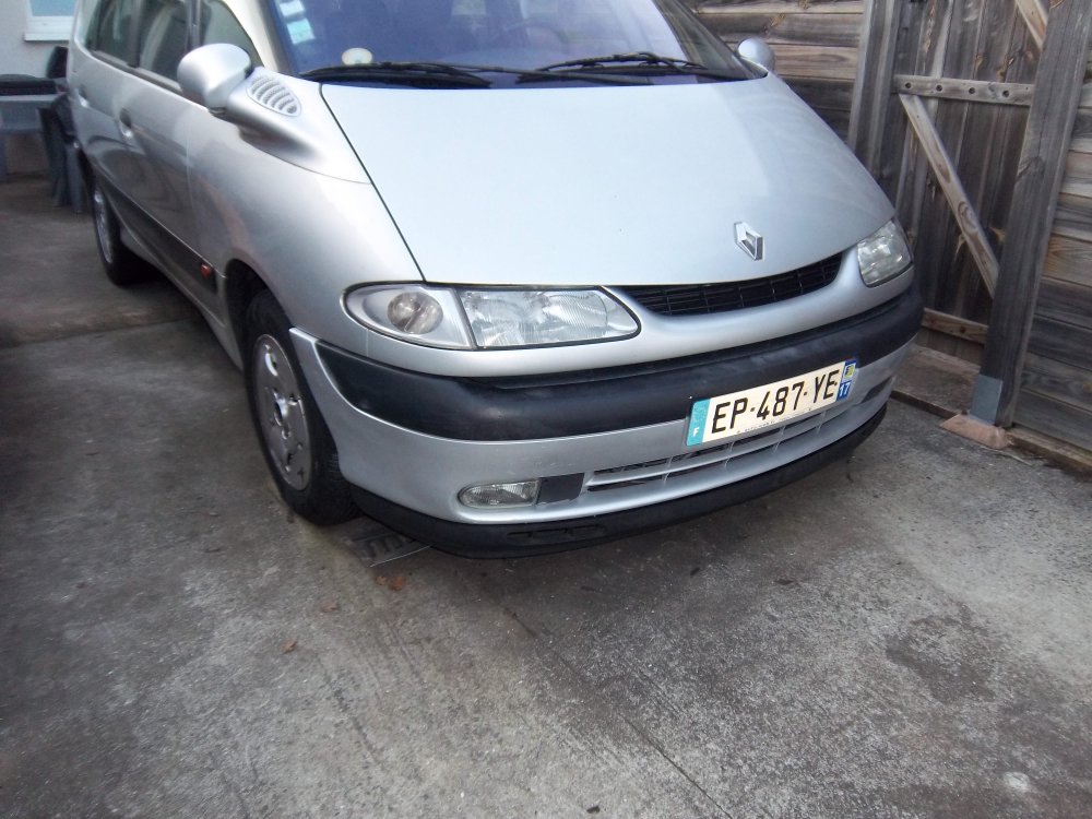

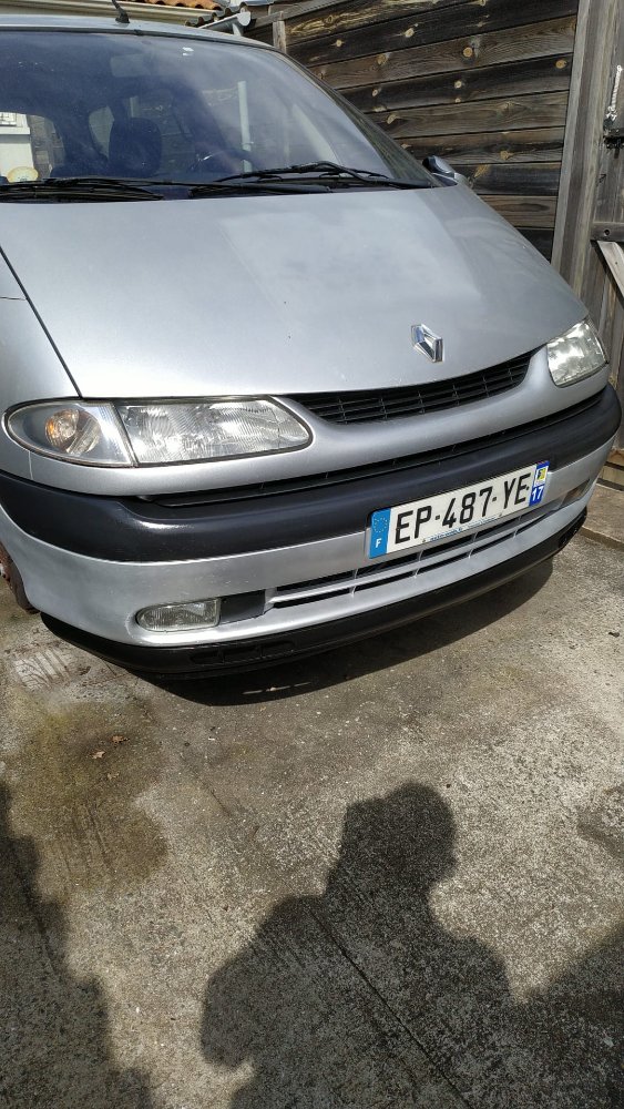

Bonsoir Eric,EAime a écrit : 19 mars 2024, 16:17
Rétroviseurs et pare-choc AV en atelier peinture.
Finalement on dirait que tu as peint à la bombe ... combien de couches? quel vernis? combien de bombes pour un bouclier complet?
Bon courage pour la suite et bonne soirée
Jean-Louis
PS: de mon côté j'ai fait le tour du quartier après remplacement de l'alternateur et de la pompe de DA ...
Espace 3 2l16V "The Race" 2001 - 160 000 km
- Messages : 20386
Bonjour Jean-Louis,
Oui, peinture à la bombe, comme prévu.
Ponçage grain fin et finition à l'eau (2000)
Apprêt gris
Re-ponçage léger,
3 couches de peinture
2 couches de vernis.
1 bombe de peinture (400ml) et au pif, 1/3 de bombe de vernis.
Ca fait l'illusion, au vu des compliments des voisins !
Le raccord plus touchy sera fait au pistolet. Possibilité de régler le débit, pour éviter une trop grosse différence de teinte.
Apprêt gris
Re-ponçage léger,

- Messages : 1662
y a pas à dire: champion en restauration!
La peinture c'est bluffant, on sent la pratique
J'avais dû faire la même chose pour un bouclier récupéré en casse de couleur rouge, à adapter sur une voiture noire... t'aurais vu le massacre même avec une teinte pleine (pas métallisée ni nacrée)
Ca faisait le job mais de très loin uniquement.
