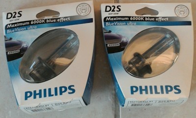

Emplettes sur le bon coin aux aléas des déplacements pro :
Un kit Bi-Xenon pour 40 euros dans le 49 (et un kit Xénon H1 6000 k neuf avec pour 20 Euros, pour les anti-brouillards :?: )
Une des deux optiques
Et ce jour, deux D2S Philips neuves, pour 50 euros la paire dans le 56 :)
D2S blue vision ultra
Avantages de ces Philips, 6000 k sur les bords , mais reste en 3200 lumens mais 4300 k au centre.

Le chantier, montage du bloc optique bi-xenon de la bonne taille à la place du xénon du III, et montage des D2S neuves :)

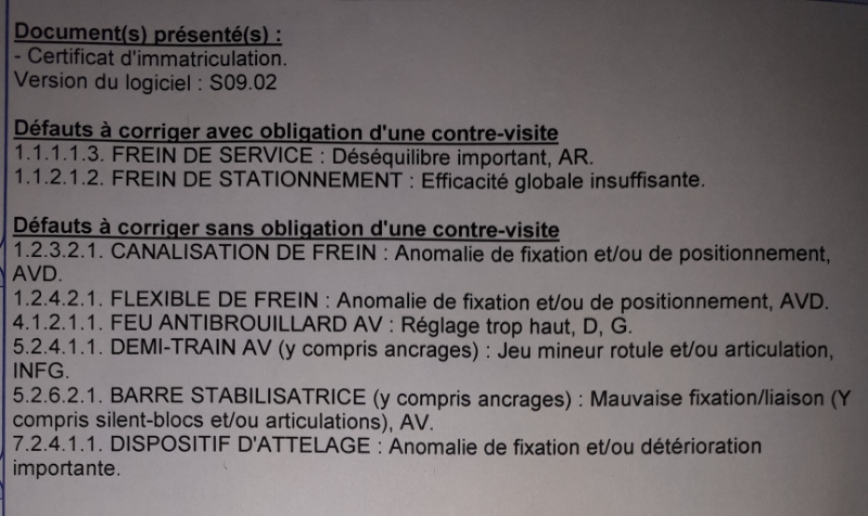

Ben c'est le premier de ma vie, mais je le savais en y allant.
L'heure du CT ayant sonné, je vais profiter des vacances pour le faire. Ce main, le gars me propose cet AM, un peu tôt pour moi, je pensais faire de la mécanique demain pour le présenter en fin de semaine.
Je me dis juste le temps de changer mes ampoules d'antibrouillard, cela devrait le faire. Je ferai ma mécanique qui reste ensuite (radiateur moteur, biellette barre stabilisatrice, fixation canalisation de frein avant, câble frein à main et la purée d'entrée d'eau de la custode...).
Sauf qu'au retour de la prise de rendez vous, bruit arrière droit après un freinage violent (purée de chasseur en battue sans panneau ! ) . Vu le bruit, il y a de la garniture dans l'air :(
CT cet après midi , voilà les résultats :
Et CV à la clé... mais bon, je m'y attendais.
J'ai deux mois et CV gratuite ;)
Ah, une nouveauté, c'est le premier qui relève que ma prise d'attelage est au bout d'un Colson... cela fait 8 ans que c'est comme cela :mrgreen:

Et ben te voila beau a déposer tes freins arrière :?
Vous avez de la chance d'avoir une feuille avec les données des freins etc,nous juste une feuille quand on va au CT :(

Il fallait de toutes façons que je les ouvre pour le câble dont la protection est abîmée.
Pour la feuille, je l'ai demandée lors du passage au banc ;)

Tiens çà me rappelle mon I quand une garniture AR gauche s'est décollée !
Memes symptômes, un jeu de garnitures neuves et depuis tout roule :)

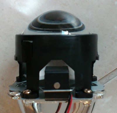

On va prendre dans l'ordre, j'ai finalement monté cela, en LED CREE:
J'en suis arrivé à ce choix après différents tests.
La forme en lentille permet une meilleure diffusion, notamment sur la partie centrale du faisceau :
J'avais testé ceci sur la C4.2 en H7, un bon éclairage, mais je trouve que la zone centrale était moins bien éclairée à mon goût, pas trop genant en campagne, mais un peu plus sur autoroutes à 130 :

Le hic du modèle retenu est le diamètre de la tête, cela ne rentre pas :(
J'ai déposé la platine (2 Torx 10) et élargi le trou à coup de queue de rat.
Je ne touche pas aux deux encoches de centrage ;)
Je remonte le tout avec uniquement la bague de centrage blanche amovible.
Je réinsere la LED et la verrouille dans la baïonnette.
Un réglage de précision du faisceau est possible, un degré de liberté est laissé sur la platine et son encoche sur le réflecteur. Une fois calé, il suffit de verrouiller les vis.
Le hic avec le modèle retenu est la taille du refroidisseur passif (la nappe métallique), il manque 5 cm de confort derrière pour mettre le cache sans tension. J'ai pu glisser le boîtier de résistance au dessus du bloc d'alimentation Xénon, sans contact risqué avec les câbles en place.
Je travaille sur la rallonge du boîtier derrière l'optique H1, soit une récup d'optique H7/H1, soit un tube de 63 mm de diamètre intérieur ou 60 de diamètre extérieur.
L'avantage de cette solution est sa réversibilité, on peut repasser en halogène sans modification ;)
Il existait un problème pour l'autre H1 LED présenté ci dessus, la taille du corps de la lampe, il faut modifier l'agrafe de fixation, et ce n'est pas réversible.

J'ai préféré prendre un modèle à refroidissement passif sur les feux de route, pas confiance dans les ventilateurs des modèles à refroidissement actif.
Pour les points de vente, c'est plus compliqué, je suis passé uniquement par des transactions sur le bon coin, ce qui permettait de tester en direct les lampes.
Mais avec les boîtes, la forme de la lampe, complèté par une recherche avec le fondeur de LED, CREE; on retrouve les fournisseurs.
J'espère que vous y verrez plus clair ;)

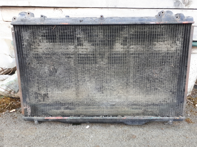

Chantier du jour :
Batterie et radiateur de refroidissement. Je crois qu'il a fait son temps :
5 heures sous bestiau, mais c'est bouclé aujourd'hui

Tout le bas est rouge en fait sous la crasse .
Il commençait à sentir bon le LDR chaud, mon radiateur :mrgreen:
Mais pas encore de baisse perceptible dans le vase d'expansion !

par PeteTheCoyote
Un bon coup de brosse métallique, un coup de bombe de peinture et c'est reparti pour 500 000 km :mrgreen: :mrgreen:

Il est sympa ton cadre de ruche, mais son miel à pas l’air top :mrgreen:

Une fois brossé en recto/verso, je vais le repeindre et le revendre :mrgreen: :
