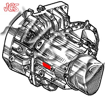

C'est une boite méca ton III , donc JC5 sur un 2.0 16v :

j'avais vu cette image mais ça parlait d'un diesel... donc même boite aussi mais avec indice différent sur les versions diesel?
pour ma culture personnelle... :mrgreen: ... que change l'indice... la pignonerie? capacité d'huile différente?
Re: boite de vitesse
Posté : 20 juin 2012, 13:49
par pub2n
La JC5 est montée sur les 2.0, 2.0 16V et 1.9 DTI
Ce sont les DT et DCI qui ont eu le droit à la PK1 .
L'indice joue sur la démultiplication des rapports, la pignonerie si tu préfères ;)
