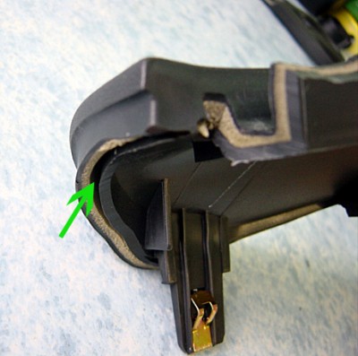

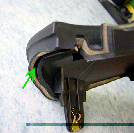

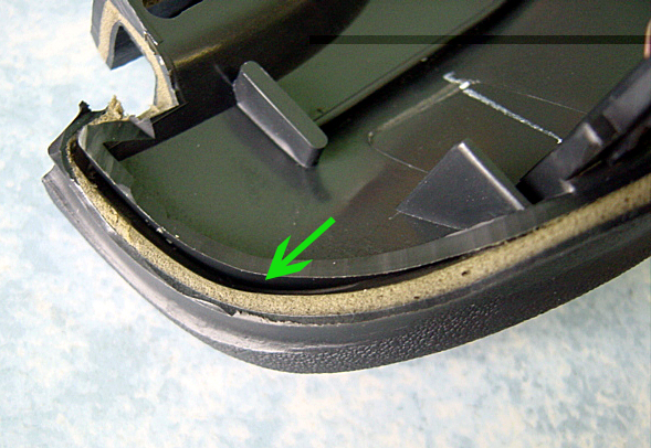

Pour info, je me suis occupé aujourd'hui des caches latéraux dont les extrémités intérieures se décollaient sous l'effet de la chaleur.
Il suffit de :
- le démonte (déboiter le joint de porte, puis les 2 caches de montant lateraux, le cache-tweeter puis enfin le cache latéral).
- percer des trous de diamètre 2 mm avec une perceuse tous les centimètres sur les bords se décollant, à environ 2-3 mm du bord
- puis coudre avec du fil coton solide (le mien était fin, j'ai mis 4 brins dans l'aiguille
C'est assez rapide (pour compter large, il faut environ 1h par cache), et le résultat est spectaculaire.
Au passage, on peut souligner la piètre qualité de la pièce : la partie moussée est à peine collée sur la plastique rigide...
J'espère juste que je n'aurais pas la même chose avec le cache autoradio, parceque pour le démontage apparemment il faut s'accrocher..

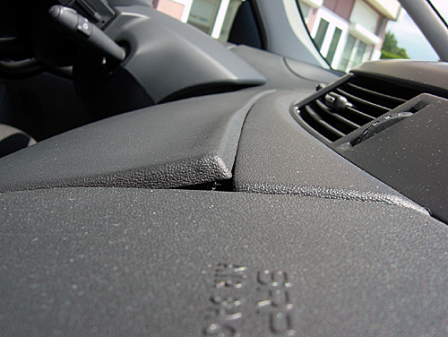

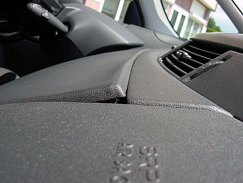

De mon coté, l'intégralité de la planche de bord vient d'être remplacée. Plusieurs éléments de la planche de bord se déformaient : habillages latéraux de forme "boomerang", portillon central qu'il n'était plus possible d'ouvrir et une bosse au niveau de l'air-bag passager.
Plutôt que de bricoler à remplacer quelques éléments, au risque de mélanger des parties en plastique neuves avec celles d'origine (plus de 4 ans à la lumière, la couleur change et la matière durcit), j'ai fait remplacer l'ensemble.
L'opération effectuée chez un concessionnaire Renault a demandé 6 heures 30 de travail. L'ensemble de la planche est neuve : tous les éléments "moussés" ainsi que la structure complète (comprenant les aérateurs centraux et les vides-poche supérieurs). L'air-bag passager a été remplacé également (je n'ai pas compris la nécessité).
Malgré mes grandes craintes, le travail a été réalisé avec soin, tout est absolument impeccable à présent (je craignais de retrouver une griffure provoquée lors de ce travail assez conséquent).
Deux points à noter :
Les habillages latéraux (forme "boomerang" placés vers les vitres de déflecteurs avants) sont à présent réalisés dans une matière rigide. On ne retrouve plus le montage complexe d'origine (support ABS + mousse PU + décor en PVC souple). Les problèmes de décollement provenaient de la partie souple (en PVC) de la pièce qui se rétractait aux basses températures. L'utilisation d'une matière massive évite tous ces problèmes à présent (la surface est donc rigide, comme une planche de bord de twingo). Les autres parties (celle derrière le volant + celle coté passager avec l'air-bag + le portillon + la baguette sous l'aérateur central sont bien moussées comme à l'origine).
Autre point : la structure de la planche de bord (comprenant les vides-poche supérieurs et les aérateurs centraux) est à présent recouverte d'une peinture mate classique. La peinture "soft" qui donnait un rendu légèrement caoutchouteux (voire poisseux chez certains) est donc abandonnée (ce genre de peinture est relativement fragile et la poussière a tendance à s'y coller facilement). Le toucher n'est plus le même, c'est bien dommage mais on évite des problèmes à présent.
Le remplacement a été possible grâce à une prise en charge du constructeur. Il faut préciser qu'entre ma première prise de contact avec Renault et les travaux effectués, 10 mois ont été nécessaires (et environ 15 déplacements jusqu'au garage).
Le premier garage contacté (concession assez importante) pataugeait complètement dans cette affaire malgré l'accord de prise en charge de Renault. J'ai dû faire une nouvelle demande car j'ai désigné un autre garage pour effectuer ce travail.
