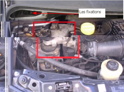

Tu peux regarder coté fixations amortisseur sur caisse. Elles sont situées derrière la plaque noire.
Tu resserres l’écrou central (tige amortisseur) à l’aide d’une contre clé six pans pour vis creuses six pans (CHC). Tu en fais de même avec les 3 vis fixation coupelle sur caisse.

Bien le bonjour,
Tout était bien serré j'avais vérifier avant de graisser,
donc c'est bien le graissage, par le dessus, du palier supérieur de ressort
qui supprime les frottements et plus de bruits.
Merci pour ton avis.
