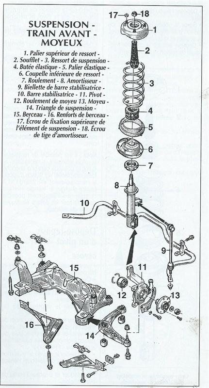

Les roulements de la coupelle d'amortisseur droit du scenic à mon fils sont hs et le bruit ce fait entendre à chaque imperfections de la route et un peu au braquage (petite modif, excuse ) pour l'instant. Perso sur l'espace j'ai centré le support droit supérieur (coté passager) mais j'ai le support inférieur droit (anti basculement) qui est craquelé. Donc quand j'aurais un peu de temps, démontage de l'ensemble amortisseur et ensuite support anti basculement. Puis je démonte la cabine (je blague bien sur).

Il me parait bien ce silent bloc de support moteur, je vais regarder sur celle que j'ai en stock ... as tu bien regraissé la "dent" de l'autre bout avant de reposer le tout :?:
Il ne peut pas faire de bruit en vertical, c'est une tige mise dans une sorte de "silicone" haute densité.
Si le bruit vient de par là, c'est de la dent, ou les fixations de la suspension moteur (coté véhicule comme moteur).
Par contre, je reviens à la coupelle, je n'ai pas souvenir que cela tourne sur le mien :!: Mais cela remonte à loin mes suspensions avant :roll:
Regarde aussi du coté de ma barre stabilisatrice comme le dit blacknight76 ... mais je pense que tu aurais des retours de vibrations dans le volant .

Quand mes biellettes de Barre-Stab étaient fatiguées, je dirais même tres fatiguée pour celle de droite, je n'avais pas de vibration dans le volant du moin je ne m'en rappel pas.... Par contre des claquements quand je roulais avec les imperfections de la route...

Bon, alors j'ai changé mon support moteur, graissé et centré.
Le nouveau est effectivement bien plus rigide que l'ancien, le moteur bouge beaucoup moins à la main !
Par contre, le bruit est toujours bien là ;-)
Un jour peut-être, je me pencherai sur mes biellettes d'amortisseur, mais je n'ai décelé aucun jeu ni aucun silentbloc fatiqué, et les souflets de leurs rotules ne sont pas abimés.

Donc si je comprends bien, je dois changer le triangle pour un en meilleur état (ou bien changer les silent blocs mais je ne sais pas s'ils se détaillent et je n'ai pas de presse sous la main).
Mais QUID des silents blocs de berceau sur lesquels viennent les triangle ? je dois y passer aussi ? C'est plus compliqué ça, non ?

Je me suis fourvoyé sur la question des silent blocs, en fait j'ai confondu avec les silent blocs de berceau. Le triangle tel qu'il s'achète sur Oscar* est pré-monté et il se pose sans autre forme de procès.

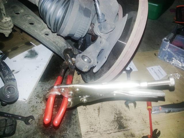

Au niveau de l'opération proprement dite, pour moi il est impératif de déboîter le cardan du moyeu (pour avoir accès à la rotule de suspension), pour cela ne pas oublier de débloquer l'écrou de cardan roue au sol. Ensuite, j'ai voulu faire l'économie de la dépose de l'étrier et des deux vis de pied d'amortisseur mais en fait il n'y a pas vraiment le choix.
Pour le côté passager il n'est pas nécessaire de déposer complètement le cardan ni de retirer les vis du palier. Je l'ai simplement déboité du moyeu pour pouvoir écarter le moyeu et mettre le triangle en place tranquillement.
Par contre il y a un piège, la tulipe du cardan n'est pas munie d'un arrêtoir, concrètement, cela signifie qu'à l'intérieur du soufflet placé sur le palier, l'articulation se déboîtera si vous tirez un peu trop sur le cardan
=> Cela se traduit par le fait que seul le soufflet tourne et plus l'arbre jusqu'à la boite, et que vous n'arriverez plus à replacer les vis de pied d'amortisseur. Pas de panique, et pas besoin d'ouvrir le soufflet, il suffit de manipuler le cardan de sorte de remboîter le tripode dans la tulipe... Pas de photos sous la main mais un dessin trouvé sur le net pour l'explication (sauf que sur le schéma il y a une plaquette anti déboitage, qui n'est pas présente sur nos espace..)

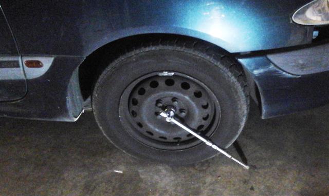

Sinon quelques astuces en plus pour aider les néophytes comme moi qui en plus ne disposent pas d'un compresseur et d'une clé pneumatique :
Le déblocage de l'écrou de cardan méthode "grosse brute" On pose la clef (il faut un sol dur), on passe la première et on embraye TRES PROGESSIVEMENT, jusqu'à ce que ça vienne :
Attention la clef peut riper et ou casser et projeter des éléments donc attention aux personnes/animaux/belles mères /objets fragiles/voiture du voisin qui pourraient rester à proximité.
Il va sans dire que pour le côté conducteur, on ne passe pas la première, mais la marche arrière...
Pour le déblocage des rotules, utiliser la méthode du coup et du contre coup, avec un petit marteau et une massette, ca vient tout seul. (même pas besoin de mon super arrache rotule FACOM)
Et pour le dévissage/revissage des rotules, pour éviter qu'elles tournent, je bloque avec une pince multiprise bloquée avec une pince étau. Voir ci dessous en sacrifiant la rotule de suspension car le triangle était rincé mais il est aussi possible selon les cas de plaquer la rotule contre le bâti en utilisant la même technique (pas de photos de la config pour la rotule de direction, désolé)
Voilà, j'espère que ces quelques astuces pourront aider d'autres néophytes dans mon genre.
