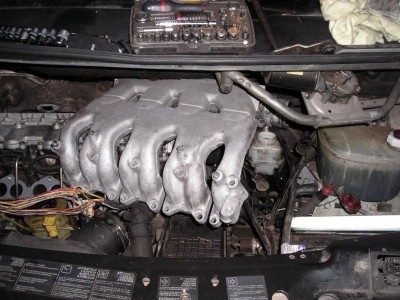

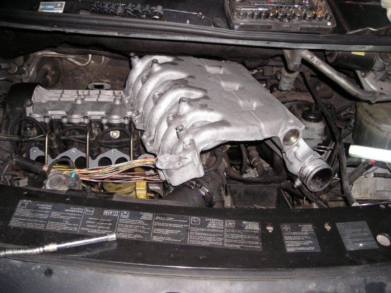

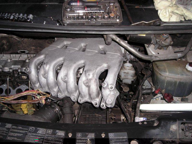

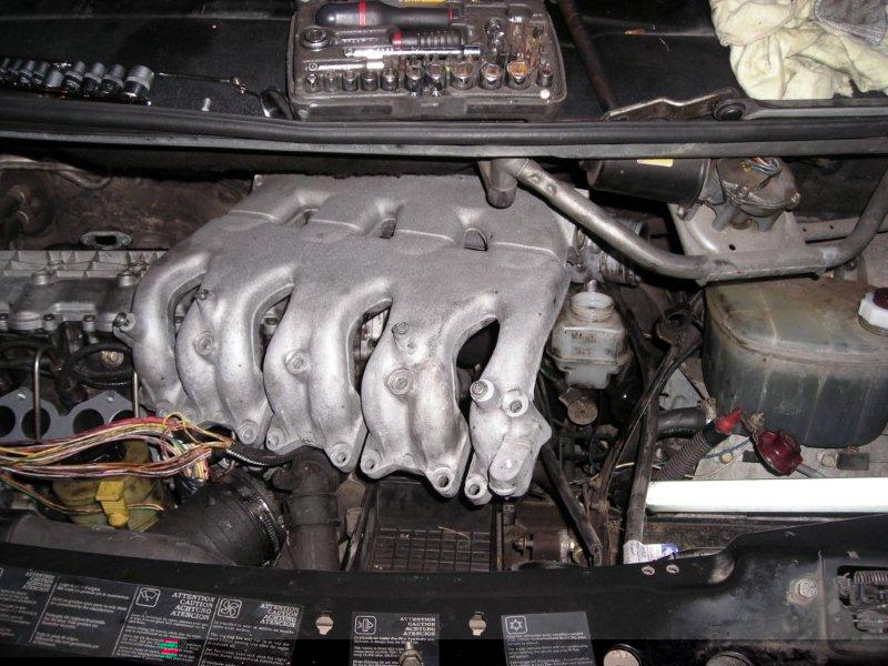

bon on passe au remontage
le collecteur transversal au moteur
1/4 de tour et ça passe ,trés doucement ,sans s'enerver,rester zen
le joint du collecteur est mis en place,aprés le nettoyage

- presentation du collecteur
- DSCN4702.jpg (140.76 Kio) Vu 10657 fois
- 1/4 de tour du collecteur
- DSCN4703.jpg (136.5 Kio) Vu 10657 fois

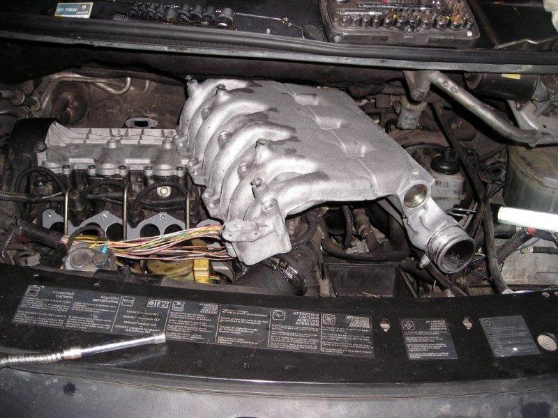

Re: depose collecteur admission 2.2 td
je n'est pas encore fini
là ,c'est bon,
on est sortie de la mouisse et on peut reposer le collecteur,la vanne egr et son tuyau,les tuyau de turbo
et de filtre à air,le passage de cablage,boite à air ,le moteur d'essuie glace
relevé le moteur et reposer son support,j'ai effectué une purge des injecteurs ,une bonne prechauffe
j'ai croisé les doigts et un coup de demarreur et....
au quart de tour,en toussant un peu, avant de reprentre un cycle régulier

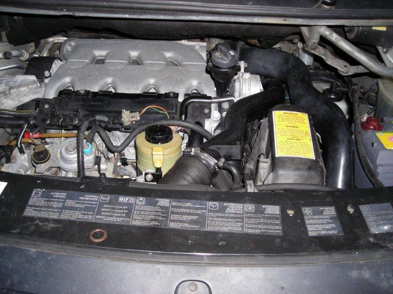

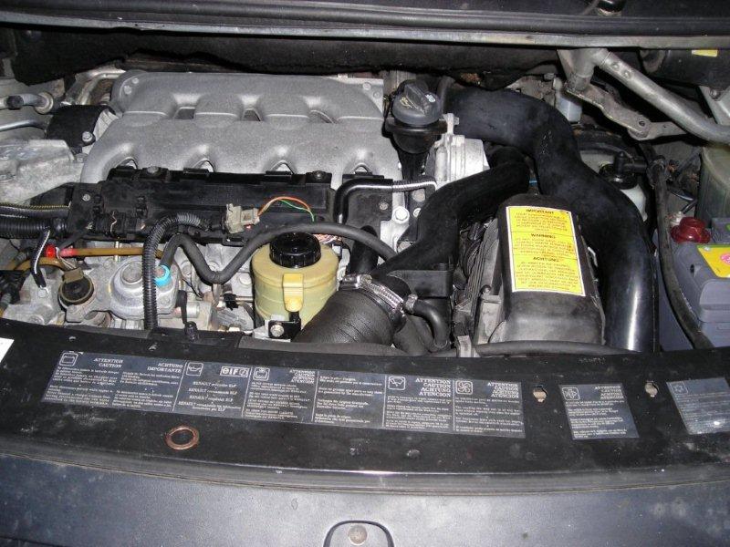

bon pour finir en beauté
des photos du moteur ,dégraissé,
j'en pouvais plus,de travailler sur de la graisse cuite et surtout indélebile
la maman n'a pas apprécié la mauvaise plaisanterie
elle rentrait la tete dans les épaules
j'éspére que tout le monde y trouvera son compte

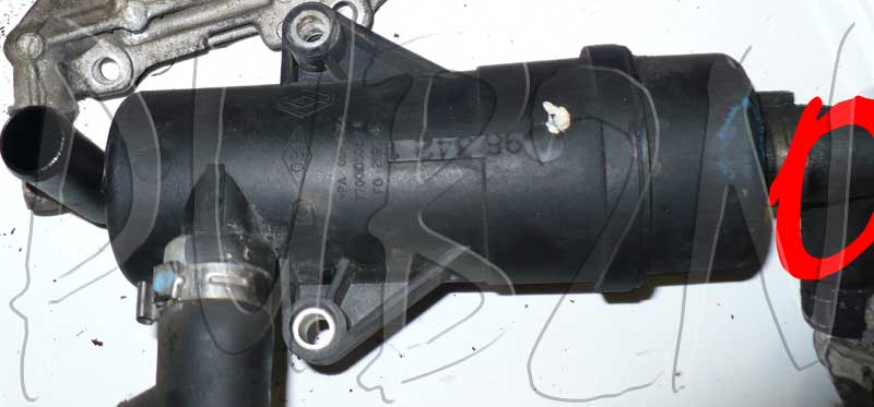

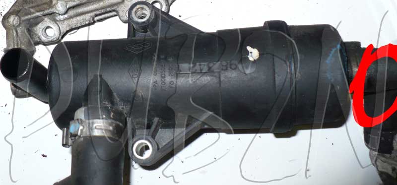

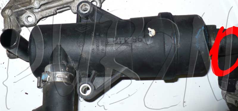

Merci Dominique, je vais regarder celadom89 a écrit :Bonjour yann merci pour le tuto![]()
pour le reniflard regarde en dessous l'état du tube coudé en caoutchouc
le mien était nickel par dessous et déchiré par le dessus ,d'ou les suintements d'huile
Re: [Tuto] depose collecteur admission 2.2 td

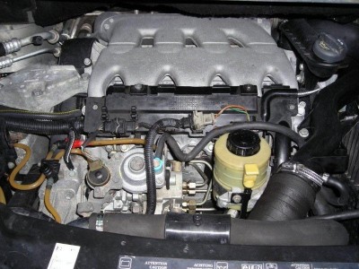

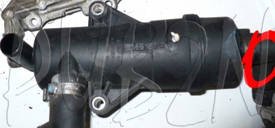

Tu parles bien de celui là

Il manquait en plus à dévisser une vis de 13 située sur le dessus vers l'arrière, maintenant le collecteur bouge j'ai enlevé les deux grosses durites à droite par contre il en reste une derrière le collecteur qui est en trois parties, à gauche un coude en caoutchouc au milieu un tubes en métal solidaire du collecteur et à droite une durite droite.
Il le semble que c'est le retour des valeurs d'huiles. La vanne egr est déposée.
Comment l'enlever ?
Les raccords sont clipsés et non dévissables par contre sur la gauche il y a une vis de 10 attachant le passage de tube métallique au collège,cette vis est très peu accessible.
Comment l'enlever ?

Bon j'ai eu ces satanés vis de 10 par contre maintenant c'est la canalisation allant à la vanne egr qui bloque elle a une partie flexible, il faut l'enlever complètement ?
- Messages : 7118
Re: [Tuto] dépose collecteur admission 2.2 td
c'est préférable ,il y a deux vis de fixation sur le collecteur
mais je crois me rappelé que l'on peut le sortir en place ,mais c'est plus difficile

J'ai enlevé les deux écrous de 13, il reste les goujons et quand j'essaie de remonter le tuyau avec son attache en la faisant coulisser vers le haut elle est bloquée...
On voit sur cette image les deux vis au-dessus des cercles vert et rouge.
La suite demain...
La suite demain...
