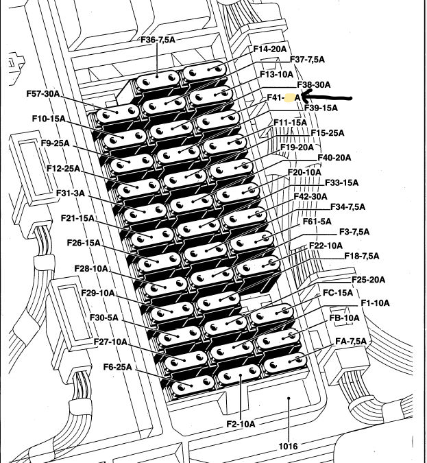

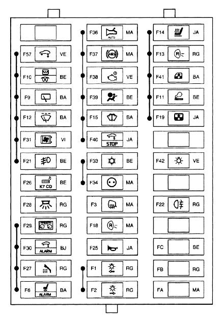

Gag du jour : kekchoz dans l'éclairage intérieur du char... comme çà a coupé net, çà sent le décès brutal d'un fusible... il tiennent assemblée sous les pieds du passager... aucun ne semble spécialement là pour les loupiottes...
parmi vous, quelqu'un saurait-il lequel protège ce circuits, et ou l'ont-ils fourré ? j'ai vérifié tous les fusibles, aucun n'est de cujus, je ne sais si c'est dû au multiplexage, mais il y a un poil outrage !...
merci de partager votre savoir à ce propos..... Grossoto est de 2002, 3 phase 2 2.2 dCi multiplexé...

Hector a écrit : 19 avr. 2022, 14:21 Gag du jour : kekchoz dans l'éclairage intérieur du char... comme çà a coupé net, çà sent le décès brutal d'un fusible... il tiennent assemblée sous les pieds du passager... aucun ne semble spécialement là pour les loupiottes...
Normalement c'est le fusible F28 10Amp colone de gauche 5ieme en partant du bas.
