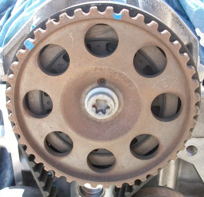

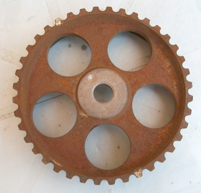

Ci dessous poulie de 2.2DT et poulie de F3R... l'on y voit la masse d'inertie derriere sur celle du 2.2DT... contre celle du F3R tout ce qu'il y a de plus simple
- Poulie de 2.2DT
- Poulie de 2.0i 8s

On continue les déterrages du jour :
Les photos de la poulie HS
