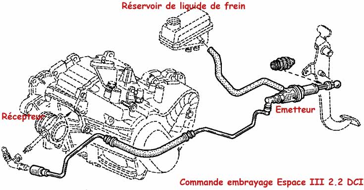

Un petit tour aux archives, voila une image de la commande hydraulique d'un III 2.2 DCI :

pub2n a écrit :Un petit tour aux archives, voila une image de la commande hydraulique d'un III 2.2 DCI :
Bonjour, :)
J'ai passé en revue ce topic plusieurs fois (ayant eu le même problème de fuite de conduite d'embrayage sur mon espace.
Je suis passé par un garage qui n'a pas pu me trouver de pièce de rechange et m'a donc ramené ma voiture non roulante.
J'ai finalement mis la main sur la pièce (conduite seule) mais n'ayant pas vu le démontage de l'ancienne, et après avoir passé plusieurs heures sous le capot à chercher où se situe exactement l'émetteur d'embrayage. Sans succès malgré le plan fournit ici. :(
Je voudrais savoir si parmi les personnes qui connaissent ce modèle d'Espace, je pouvais avoir quelques indications, une photo annotée,...
Merci. :D

La référence que m'a fournit le garage est 6025371321
Pour la nouvelle durite, il s'agit d'un montage réalisé chez une entreprise locale pour remplacer la partie flexible par une nouvelle durite en conservant les connecteurs.
Sinon, il s'agit d'un modèle avec réservoir commun frein-embrayage. Comme sur le schéma fournit par pub2n.
