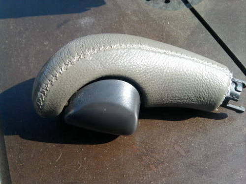

Salut a tous, mon pommeau est vraiment très usé et je voudrais savoir si on pouvais mettre n'importe quel pommeau par exemple celui de base en plastique simple ou encore ceux de Laguna III qui me plait beaucoup...?
Voilà une photo de mon pommeau qui a fait son temps:

Re: Démonter le pommeau du levier de vitesse
Bonjour vw-91
Oui tu peux monter n'importe lequel de la marque,du moment qu'il a la bague pour la marche arrière
Merci pour la vidéo et pour ta réponse
Pour les pommeaux de Laguna III même un normal me conviendrais, je trouve qu'il fait plus moderne que celui de l'espace.

Et pour ceux qui (comme moi) cherchaient à démonter le pommeau de vitesse d'une boîte automatique, voici la méthode :
Etape 1 : ne surtout pas tirer sur le pommeau
Etape 2 : ouvrir le soufflet (bouton pression et velcro)
Etape 3 : faire pivoter la bague inférieure d'1/4 de tour (dans le sens horaire). Cette bague comporte deux encoches latérales et se situe au dessous du pommeau.
Etape 3 : une fois cette bague tournée, la descendre le long du levier
Etape 4 : Extraire le pommeau en dégageant les 2 griffes (cachées par la bague que l'on vient de séparer)
Le pommeau vient tout seul sans forcer (il n'y a pas de colle et tout se remonte aussi facilement)

Defait le soufflet et tirer comme un boeuf sur le pommeau.Espace25th a écrit : 11 janv. 2021, 11:34 Bonjour,
De memoire
Ayant demonté le mien en cuir avec la couture sur espace 4 25 th de 2013.
J ai simplement defait le soufflet puis tirer commr un boeuf dessus et il est venu et je l ai remplacé par un autres en imitation cuir sans la couture sur un 1.9 de 2008 je crois que j ai demonter de la meme maniere sans rieen casser.
Bon c est pu celui d origine mais c est bien mieux qu un pommeau arraché et ils ont l air beaucoup plus costaud.
Juste faire attention a la bague et au ressort qui saute par la meme occasion mais qui se remettent tres facilement.
Espace IV 25 th 2.0dci fap 150 2013
Espace25th

Je précise que c est sur pommeau de boite manuelle au faites

Salut,Espace25th a écrit : 11 janv. 2021, 11:36Defait le soufflet et tirer comme un boeuf sur le pommeau.Espace25th a écrit : 11 janv. 2021, 11:34 Bonjour,
De memoire
Même méthode sur mon 2.0 dci il y a moins d'un an. Il faut tirer fort mais ça vient et le pommeau neuf se remet bien aussi. J'avais trouvé une vidéo d'un gars qui faisait ça sur une laguna 3.
Ton pommeau avait dû être remplacé et collé sur ton Espace, pas de raison que ça le soit aussi sur ta megane.
Espace443,5 a écrit : 11 janv. 2021, 14:44Salut,Espace25th a écrit : 11 janv. 2021, 11:36Defait le soufflet et tirer comme un boeuf sur le pommeau.Espace25th a écrit : 11 janv. 2021, 11:34 Bonjour,
De memoire
Oui et j avaiis fait la meme manip sur scenic 3 donc yva pas de raison.mais quand on est pas sur on a peur de tout arraché car c est vrai que faut bien forcer.
Moi aussi j avais vu une video c est pour ça j avais pas hesité à forcer car faut vachement tirer quand meme ils doivent etre collé d origine ou monté vachementven force.

Merci à tous.Espace25th a écrit : 11 janv. 2021, 15:12 Salut
Ok, je vais retenter, merci à tous.
Finalement ca se fait bien. Un peu galère de sortir l'ancien pommeau, mais avec un peu de persuasion ca le fait :
J'ai remis le nouveau, mais je suis pas super satisfait. La bague de marche arrière à du mal à monter comme il faut.
Par contre c'est agréable de retrouver un pommeau en état.
J'ai eu le problème pour la bague, c'est que le pommeau n'est pas assez rentré. Il faut que la bague soit un peu engagée dans le pommeau sinon ça coince.
