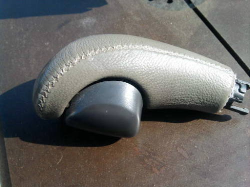

Et pour ceux qui (comme moi) cherchaient à démonter le pommeau de vitesse d'une boîte automatique, voici la méthode :
Etape 1 : ne surtout pas tirer sur le pommeau
Etape 2 : ouvrir le soufflet (bouton pression et velcro)
Etape 3 : faire pivoter la bague inférieure d'1/4 de tour (dans le sens horaire). Cette bague comporte deux encoches latérales et se situe au dessous du pommeau.
Etape 3 : une fois cette bague tournée, la descendre le long du levier
Etape 4 : Extraire le pommeau en dégageant les 2 griffes (cachées par la bague que l'on vient de séparer)
Le pommeau vient tout seul sans forcer (il n'y a pas de colle et tout se remonte aussi facilement)
Les deux griffes à l'extrémité du pommeau sont bien visibles sur cette vue
