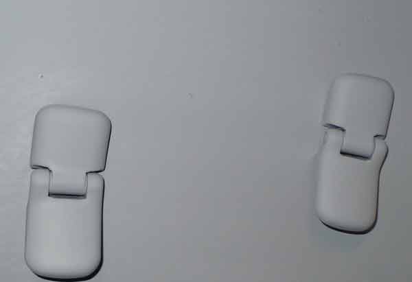

J'ai retrouvé cela dans les archives, mais pas le ponçage fait sur un étau (pas de décapeur à l'époque ) :( :

quelle bonne idée les charnières en couleur caisse !
je vais essaye de trouver une bombe ou me faire faire un pot !
