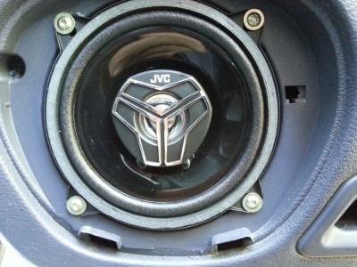

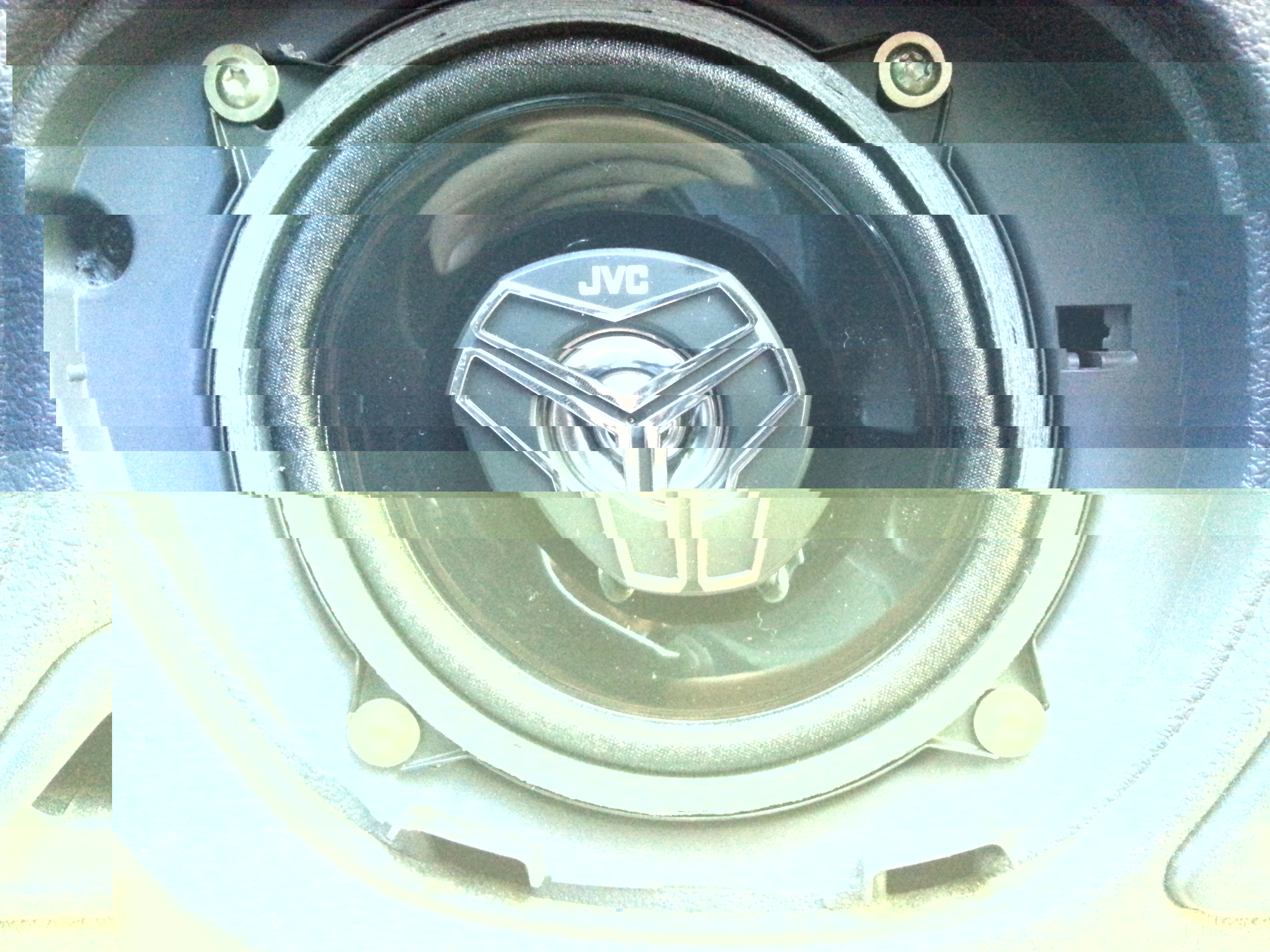

moi j'ai ça et j'en suis tres content
je cherche pas le " boum boum boum " juste a avoir un son clair

une petite question l' ancien ; le hp jvc de porte couvre bien le trou de portiere avant , parce que la plupars des hp 13 cm sont plus petit que soit les pioneer et focal d'origine " diametre exterieur, pas de la membrane "

Oui il arrive a ras du contour

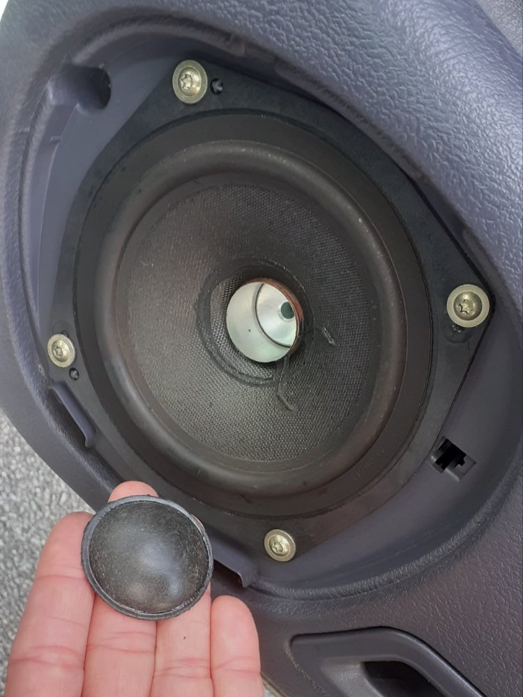

Petit update du coup: j'ai effectivement pu très facilement déclipser le cache du HP AV D et j'ai compris très vite pourquoi le son était de mauvaise qualité... le cône central s'était désolidarisé de la membrane (voir photo).
Est-ce que ce cône joue un rôle acoustique ou bien sert juste à empêcher que la poussière ne rentre
En tout cas maintenant que le cône n'est plus maintenu contre la membrane par le cache, le son est à nouveau bon, donc pour ce qui est de l'acoustique pas de pb.
Après pour la poussière... je me dis qu'avec le cache devant, ça devrait le faire... A moins que le cône empêche également l'humidité de rentrer, auquel cas j'aurais peut-être intérêt à essayer de le refixer avec de la superglue (là pour le coup l'acoustique peut en prendre un coup
Preneur de vos avis si vous en avez!
Et bonne année à tous

l'accoustique est de toute façon basique avec de genre..
donc ou tu remets le cache coller, pour garder ton hp longtemps, ou tu le changes..
mais en l'état, dans quelques mois il sera mort.
